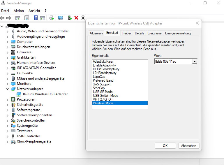

Warum zeigtsn bei dir so viel Adapter an? Bei mir is so. Unter Wireless mode kann man auf ac stellen, bei mir is aber auf Auto und geht normal 5G.
Wireless Mode is ganz unten, scroll mal runter.
@Tiara G.: Das ist bei mir auch so.

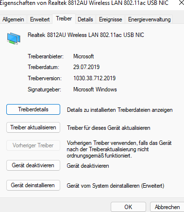

Kannst du mal zeigen, welchen Treiber du konkret hast? Hersteller und Version, damit der TE vergleichen kann. Wobei hast du den gleichen Adapter oder halt irgendeinen TP-Link-Adapter?

@tollertyp ich habe aktuell diesen Treiber. Das ist aber der von Windows automatisch installierte (beim reinstecken)

Die von MS scheinen auch komischerweise aktueller, wenn man das Versionsnummernschema heranzieht und die Zeitstempel der Dateien... also ist erstaunlich, dass die das Schema von Realtek da haben.

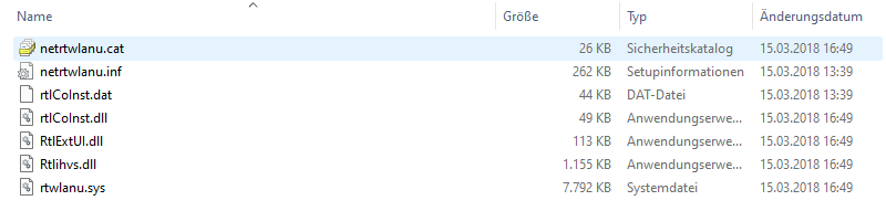

Aus dem Realtek-Treiber:
Aber du kannst dennoch mal probieren, die Windows-10-Treiber manuell zu installieren über "Treiber aktualisieren", die liegen in "RTLWlanU_WindowsDriver_1030.25.0701.2017_DUA_Drv_3.00.0019.L\RTWLANU_Driver\Win10X64"
Aber kann gut sein, dass die nicht kompatibel sind.
Der von Realtek stammt aus 2017 und wurde Mitte 2018 released, das scheint KEINE Lösung zu sein.
