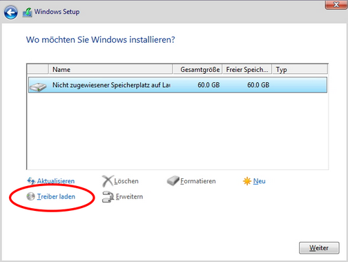

Oder, Treiber herunterladen, entpacken und in einem Ordner auf den Stick legen,
dann den Treiber einbinden am Anfang der Installation.
