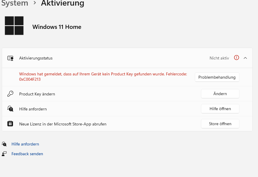

Habe jetzt Windows 11 Home von einem USB Stick komplett neu installiert, Fehlercode 0xC004F213 bei der Windows Aktivierung Problembehandlung.
Bei der Installation wollte ich vor der Auswahl der Windows Version direkt den OEM Key den ich habe benutzen, der wurde aber ohne Fehlercode nicht genommen.

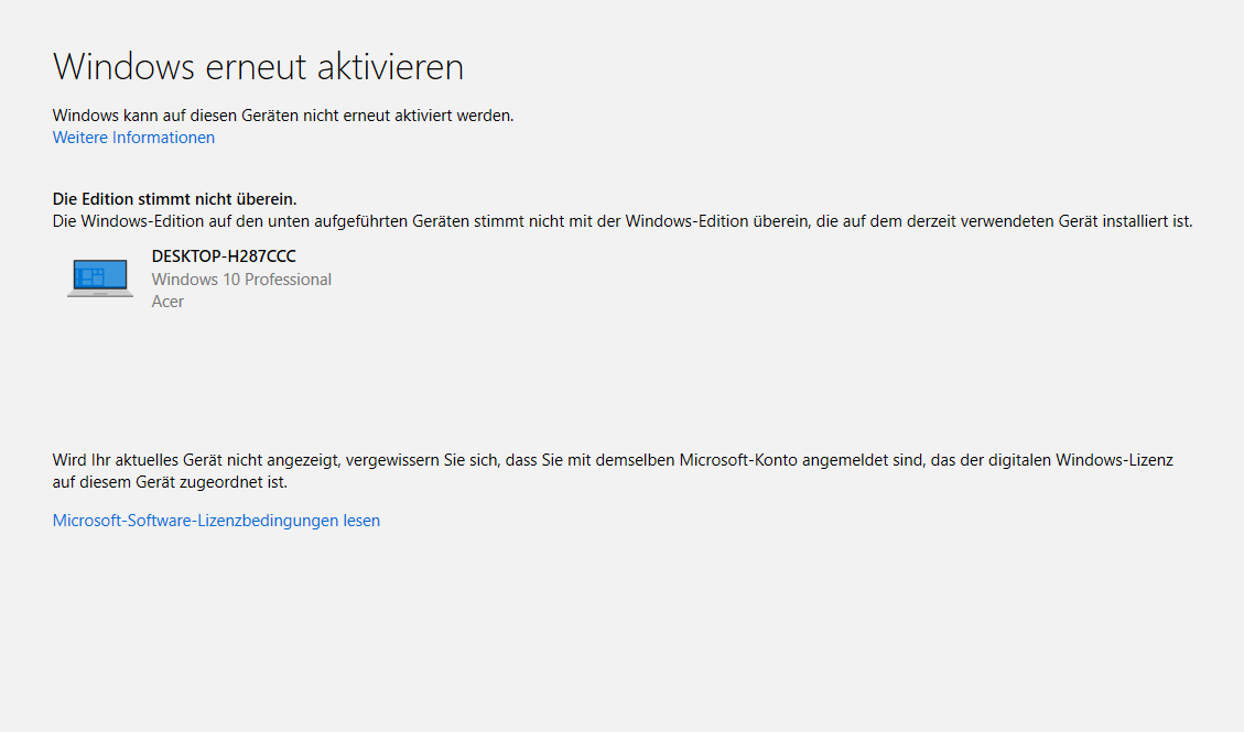

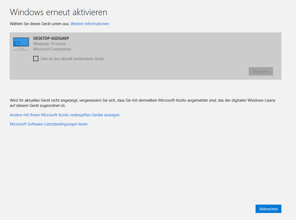

Desktop 6GD... ist ein Surface, da brauche ich die Windows Home Lizenz aber noch drauf.
Desktop H28 ist der Laptop mit Windows 10 Professional (Wahrscheinlich wurde hierfür der OEM Key genutzt)
Meinen PC zeigt es mir überhaupt nicht an.

Das ist doch ganz normal, dass man den neuen PC da nicht sieht.
Da sollte man aber alten (Home) PC sehen und den klickt man an, um diese Lizenz von diesem PC auf den neuen PC, den man da gar nicht sieht, aber vor dem man sitzt, zu übertragen.
Post 35 -38
https://www.computerbase.de/forum/t...hner-uebertragen.2031703/page-2#post-25821713
oh mann... ja, das habe ich in der Tat komplett falsch verstanden. "Dies ist das aktuell verwendete Gerät" bedeutet nicht, dass es das neue ist, sondern das, auf dem die Lizenz aktuell liegt...
