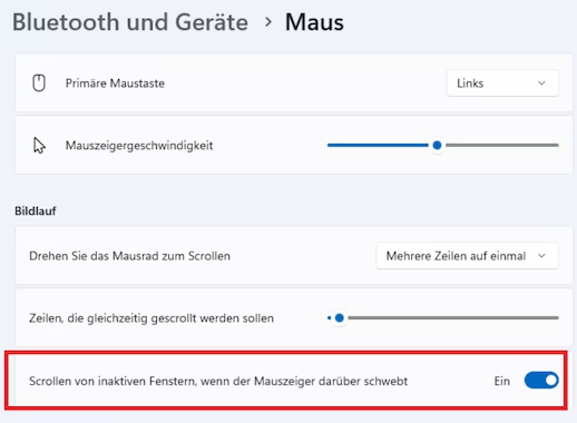

Mag sein, dass das nicht alle deine Probleme löst, aber mir hat es geholfen, die kaum reagierende Maus zu reaktivieren, indem diese Option deaktiviert wird.

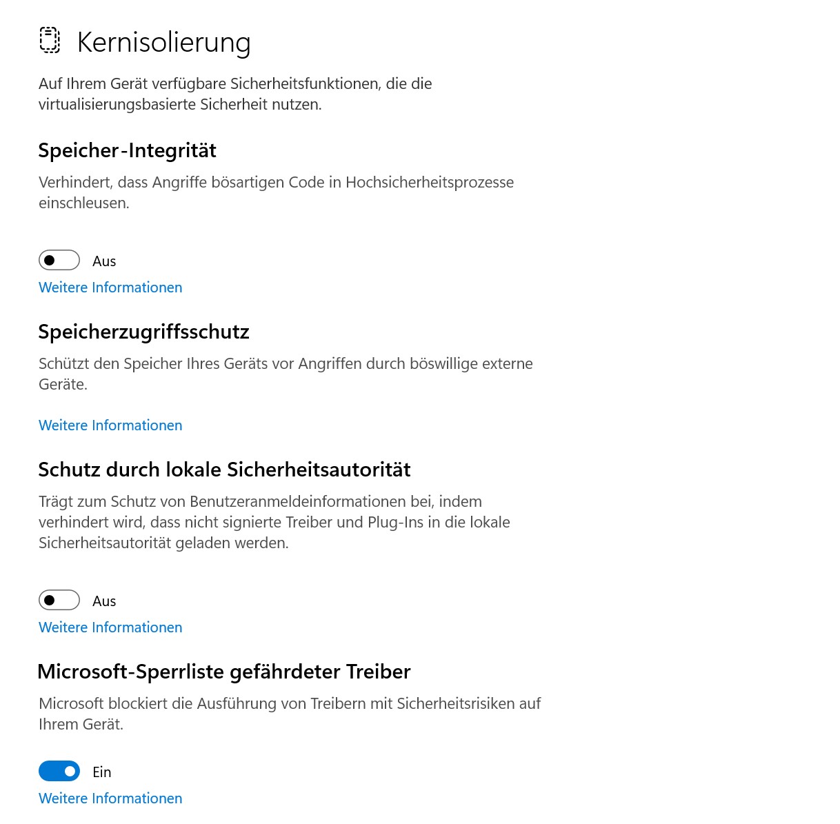

schau dir mal das an ob die Kernisolierung an ist.
So sieht das bei mir aus, vielleicht hilft es.
Schönen Abend
war hier auf "ein" - hab's mal ausgeschaltet.
Schönen Abend
Kernisolierung war ausgeschaltet (mußte ich wegschalten, da sonst die ORACLE Virtual Box nicht funktioniert)

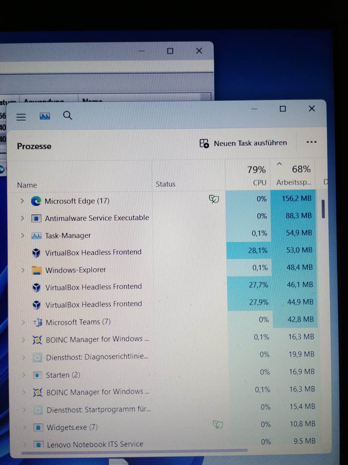

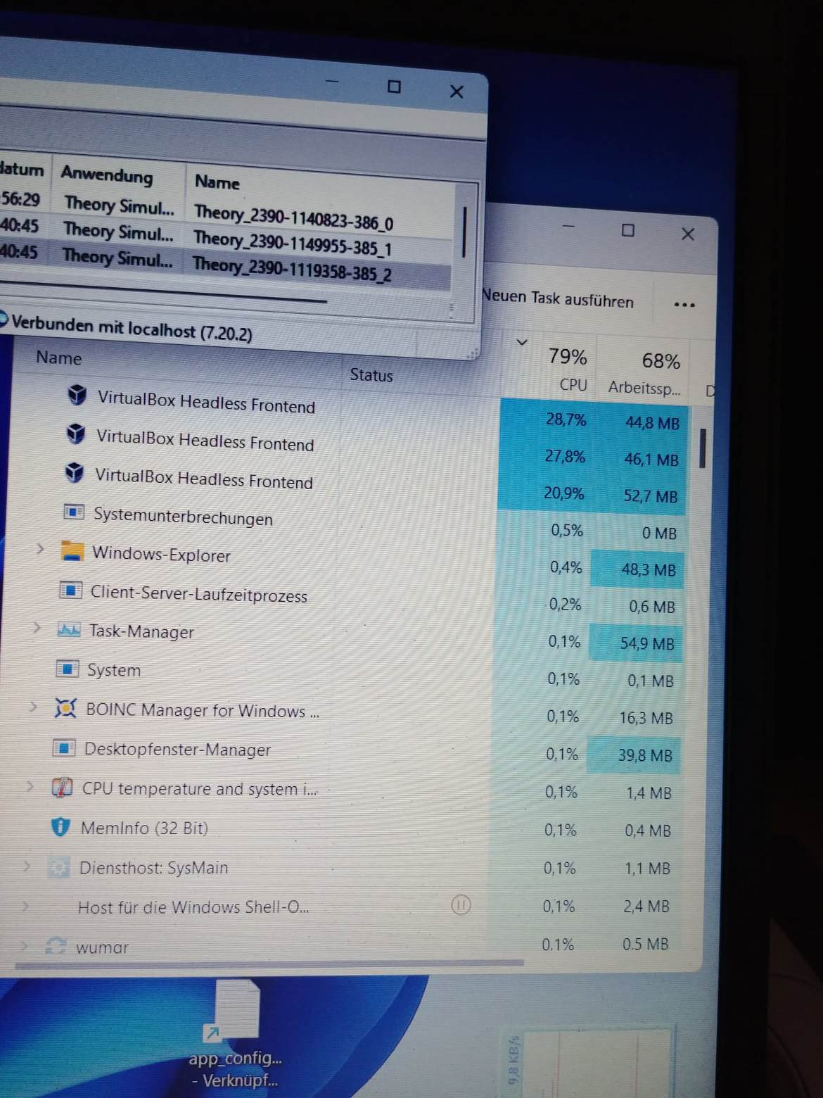

zivilist schrieb:
Taskmanager nach CPU und RAM sortieren und hier posten.
also, hier die Fotos aus dem Task Manager.
RAM und CPU werden in den Kopfzeilen korrekt angezeigt (also 68% und 79%), die RAM-Anzeige für die einzelnen Positionen ist allerdings insofern irreführend, als bei jeder Position "Virtual Box Headless Frontend" nur zwischen 40 und 50MB angezeigt werden, in Wahrheit ist es aber weit mehr, sodaß die Gesamt-Prozentnutzung 68% von 8GB RAM darstellt, also circa 5,5GB.
Bei genau dieser Konstellation laggt das System bereits ganz ordentlich. Fenster öffnen bzw. schließen nur mehr mit langer Zeitverzögerung; der Cursor läßt sich zwar noch steuern, ruckelt aber gewaltig.
Einige vorhin durchgeführte Tests haben gezeigt, daß das Problem eher bei der Prozessorauslastung als bei der RAM-Auslastung liegen dürfte.
Bei 2 genau gleichen Notebooks, auf denen Windows 10 läuft, gibt es bei deutlich höherer CPU- und RAM-Auslastung diese Probleme überhaupt nicht.
Daher war meine Vermutung von Beginn an, daß das Problem primär bei Windows 11 liegt.

Ja wenn nebenbei noch eine virtuelle Maschine (virtualBox) läuft wird es natürlich eng bei CPU und RAM, je nach Zuteilung des RAM für die VM, Das war für mich auch ein Beweggrund gleich 16 GB RAM in den Mini-PC unten einzubauen. Nun nutze ich das Hostsystem Win 11 Pro + 2 VM Win11 Pro-Canary und Wind 10 Pro gleichzeitig
Der Prozessor AMD Ryzen 5 4500U hat 6 Kerne, und bereits wenn ich nur 3 Grid-Computing task mit je 1 Kern rechnen lasse, also nur die halbe Prozessor-Leistung abrufe, laggt das ganze System (RAM sollte kein Problem sein, weil auch nicht unter Windows 10 unter den gleichen Settings).
