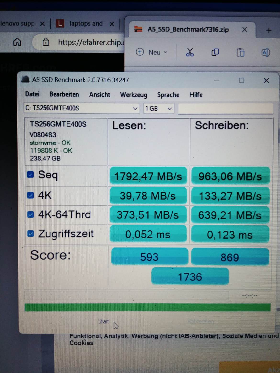

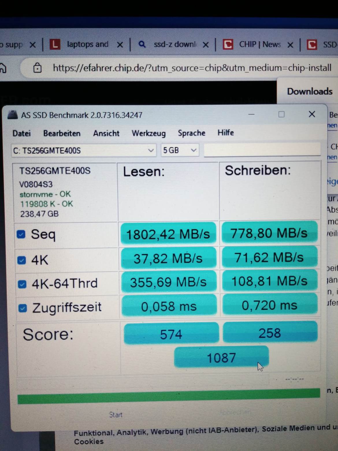

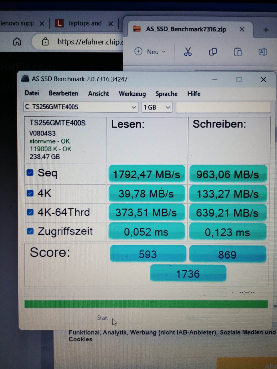

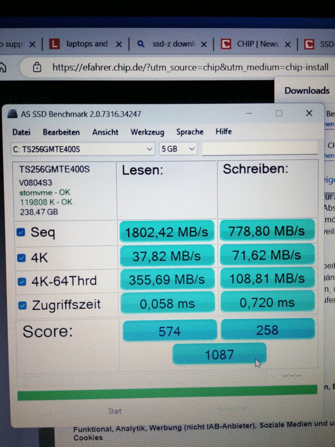

habe mit AS_SSD Benchmark ein offebar brauchbares tool gefunden, und die SSD damit mal in der Einstellung 1GB und dann 5GB getestet.
Resultate siehe beil. Abbildungen.
Danach habe ich das tool auf den beiden anderen baugleichen Notebooks getestet, welche mit Windows 10 laufen. In einem befindet sich die SSD Marke Hynix HFM256GD3HX015N, im anderen die SSD Marke UMIS RPJTJ256MEE1OWX.
Die Lese- und Schreibergebnisse sind bei den beiden Notebooks um zwischen 5% und 50% besser als jene vom "Problem-Notebook", besonders interessant ist jedoch der doch sehr deutliche Unterschied bei den Schreib-Zugriffzeiten:
während die Lese-Zeiten bei allen drei SSD ziemlich gleich sind, hat das "Problemnotebook" bei den Schreib-Zeiten einen circa 4-5-fachen Wert gegenüber den beiden anderen, nämlich 0,123ms vis-a-vis 0,031 bei 1GB und 0,720ms vis-a-vis 0,157 bei 5GB.
Was heißt das im Klartext? Sind diese aufgezeigten Unterschiede tatsächlich ausreichend maßgeblich für das Lag-Problem, und wenn ja:
  • ist die SSD dran schuld und als ungeeignet anzusehen, oder
  • ist Windows 11 daran schuld (ich erinnere an die im Beitrag #32 verlinkte lange Liste von bei Windows 11 auftretenden Problemen)?
Ich werde morgen oder übermorgen zusätzlichen RAM geliefert bekommen und diesen Mal einbauen.
Habe anstatt der derzeitigen 8GB dann 40GB. Allerdings bin ich skeptisch, ob dies mein Problem beseitigen wird.
Nächster Schritt wäre die Rückkehr zu Windows 10. Spätestens dann sollte Klarheit bestehen: laggt und ruckelt das ganze auch dann noch, war wohl die SSD die Übeltäterin, und ich müßte eine andere einbauen.
Die SSD ist langsam beim Schreiben.
Ich denke: Ja.

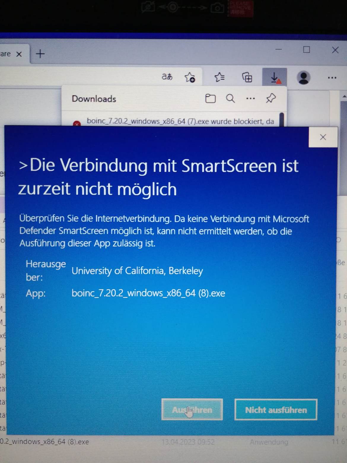

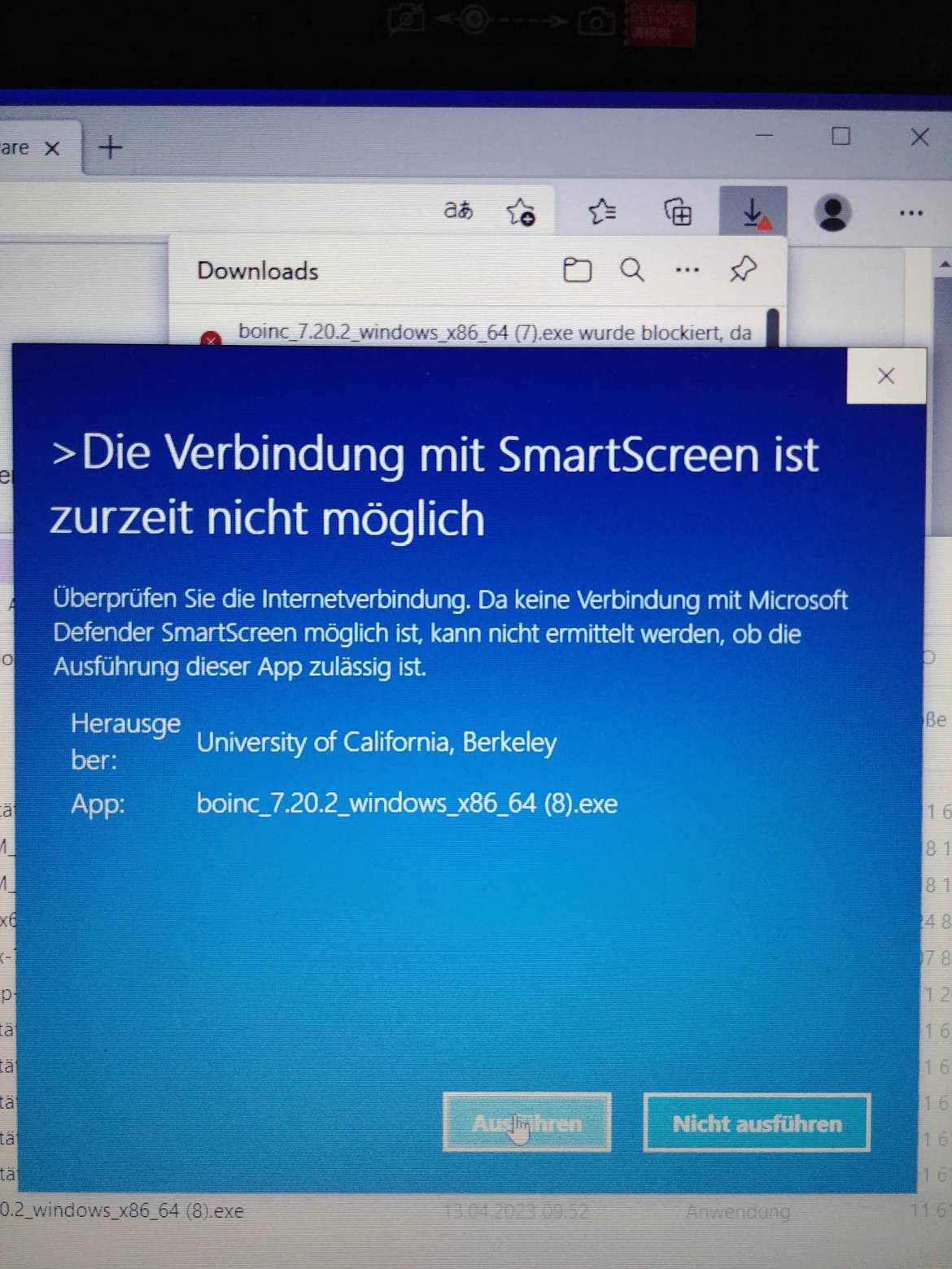

dafür bekomme ich bei dem soeben neu installiertem Windows10 anläßlich jeden Installationsversuchs eines Programmes die mir bislang noch nie untergekommene Fehlermeldung lt. beilieg. Abbildung.
Wenn ich dann auf "Ausführen" klicke, wird das Programm einwandfrei installiert.J
Jemand eine Idee, wie ich dieses Ding weg bekomme?

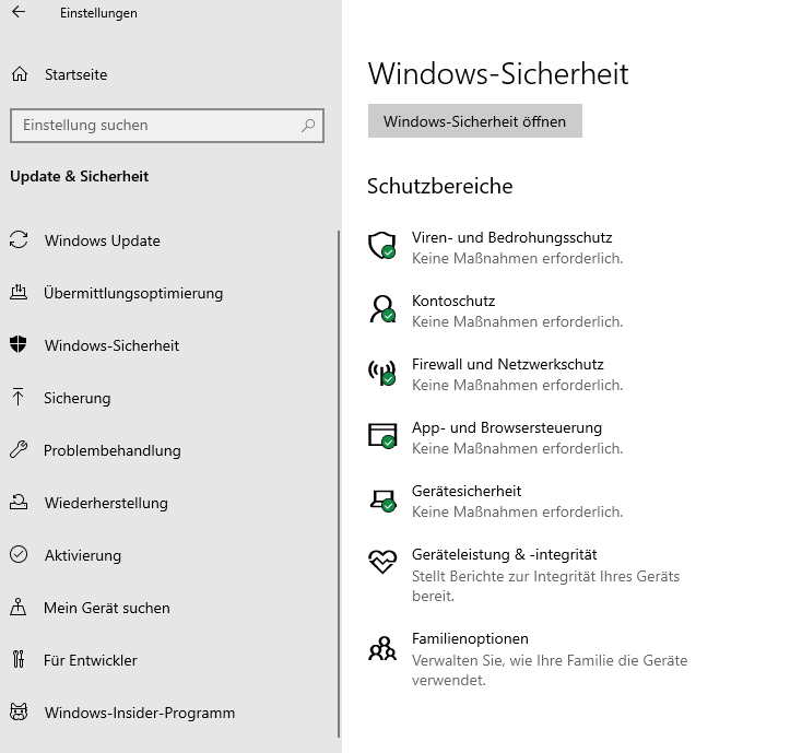

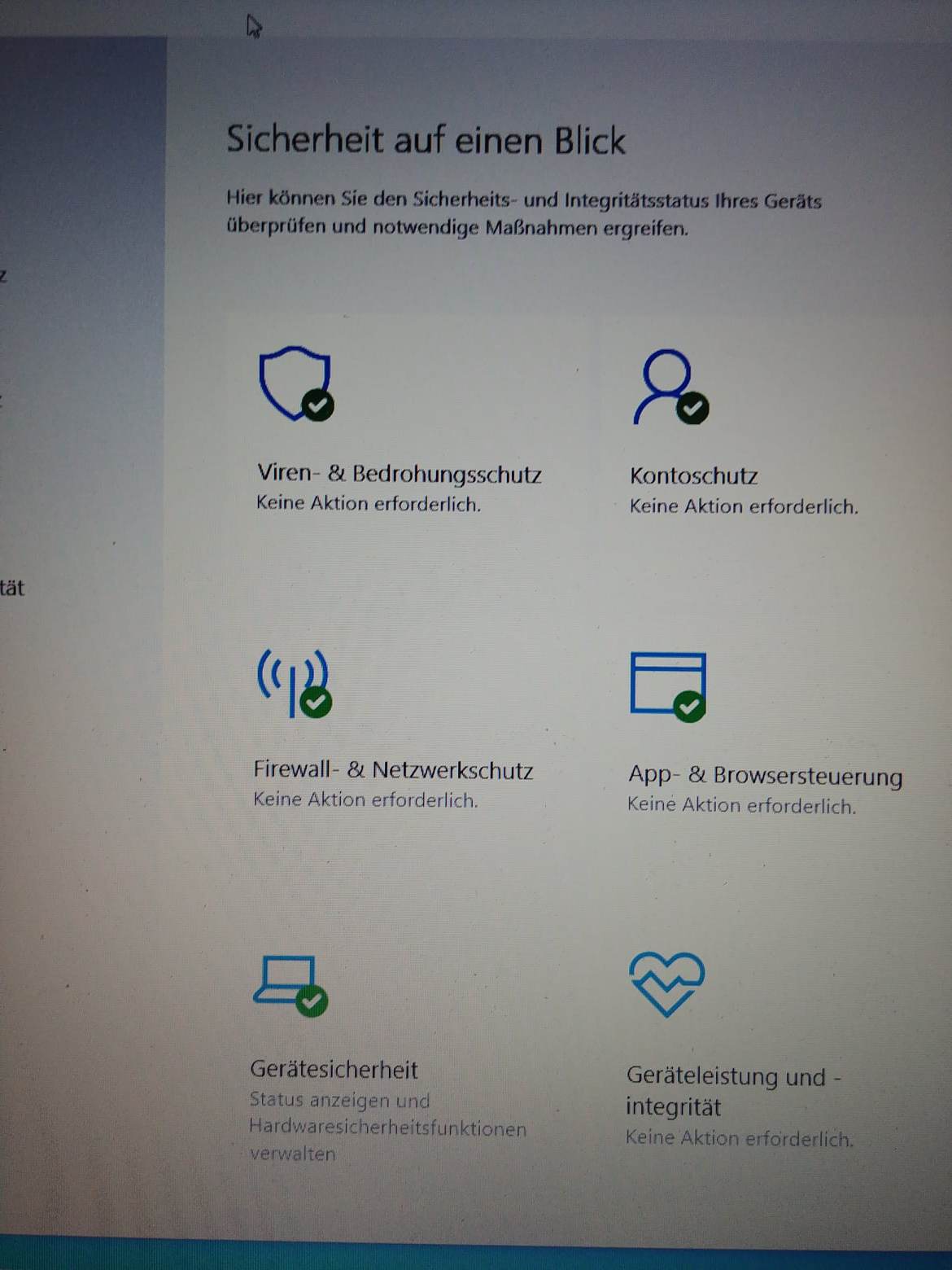

WinFan schrieb:
oder im Defender noch nicht alles eingerichtet
hm, was genau gehört im Defender eingerichtet? Hab ich noch nie gemacht, und trotzdem kam bislang nie diese Meldung - diese ist mir soweit völlig unbekannt.
sieht hier so aus -
also alles okay.
Warum dann trotzdem diese Meldungen kommen bei jeder Installation eines Programmes - schleierhaft :confused_alt:
