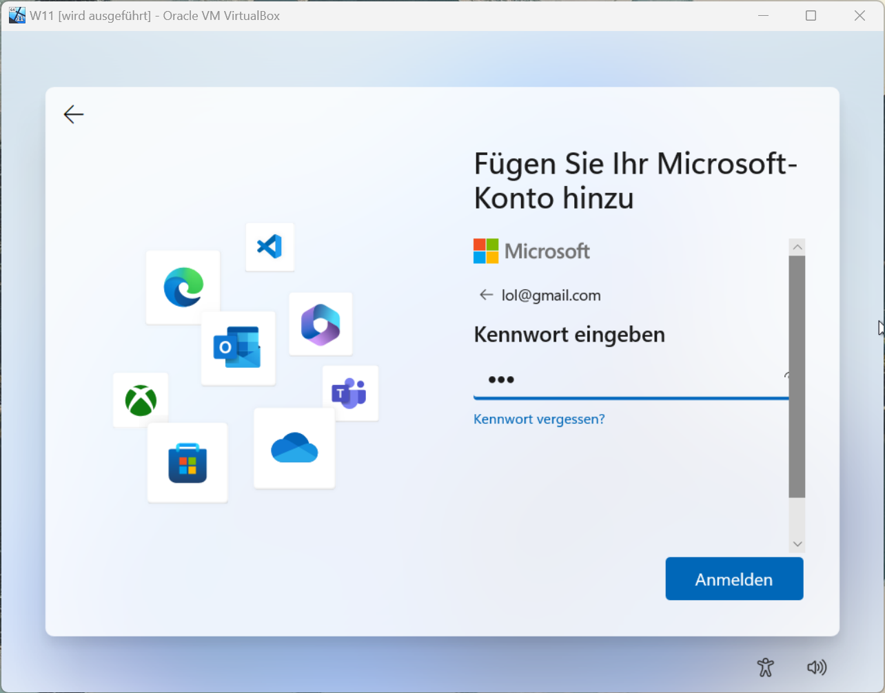

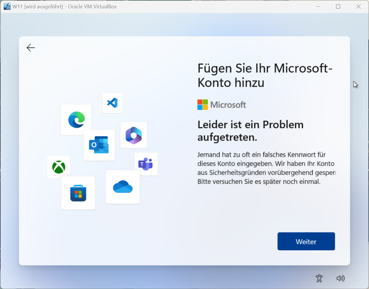

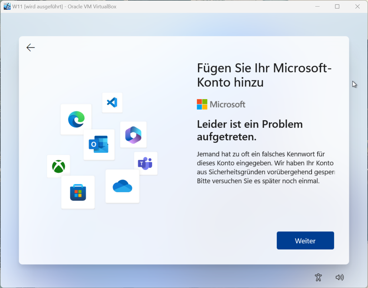

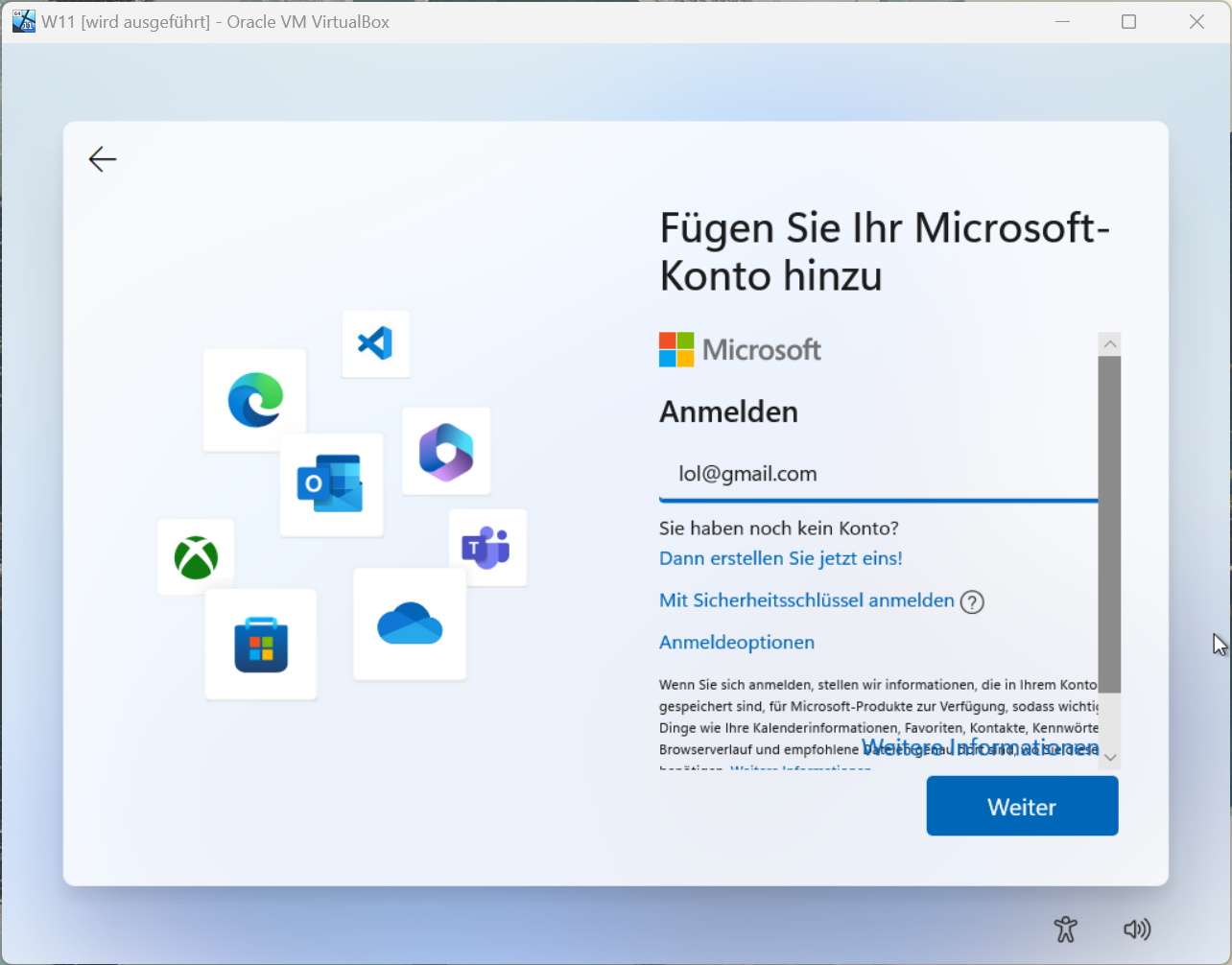

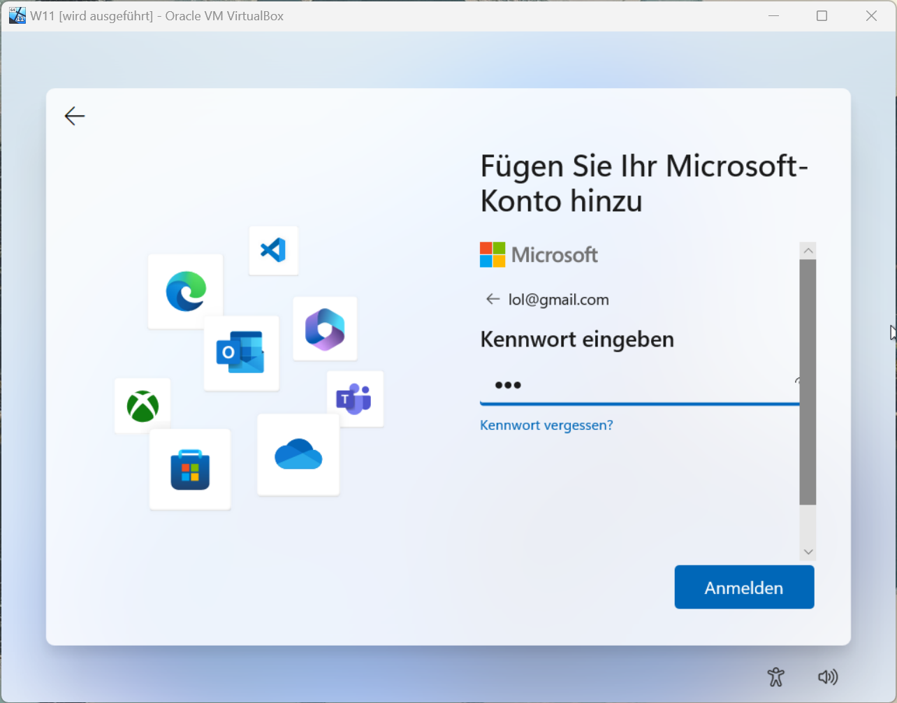

Noch einfacher geht's wenn du bei der Erstellung deines Kontos irgend eine email mit falschem Passwort eingibst.

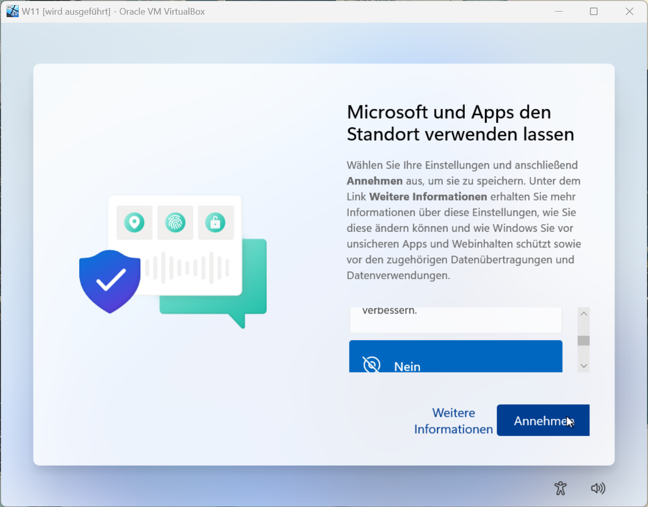

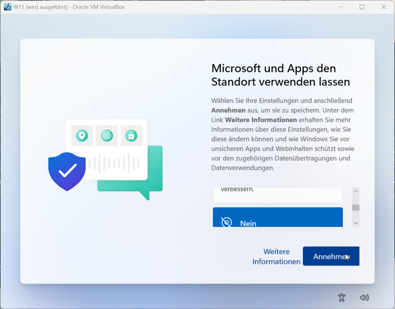

Eine unbehandelte "Win11_23H2_German_x64":

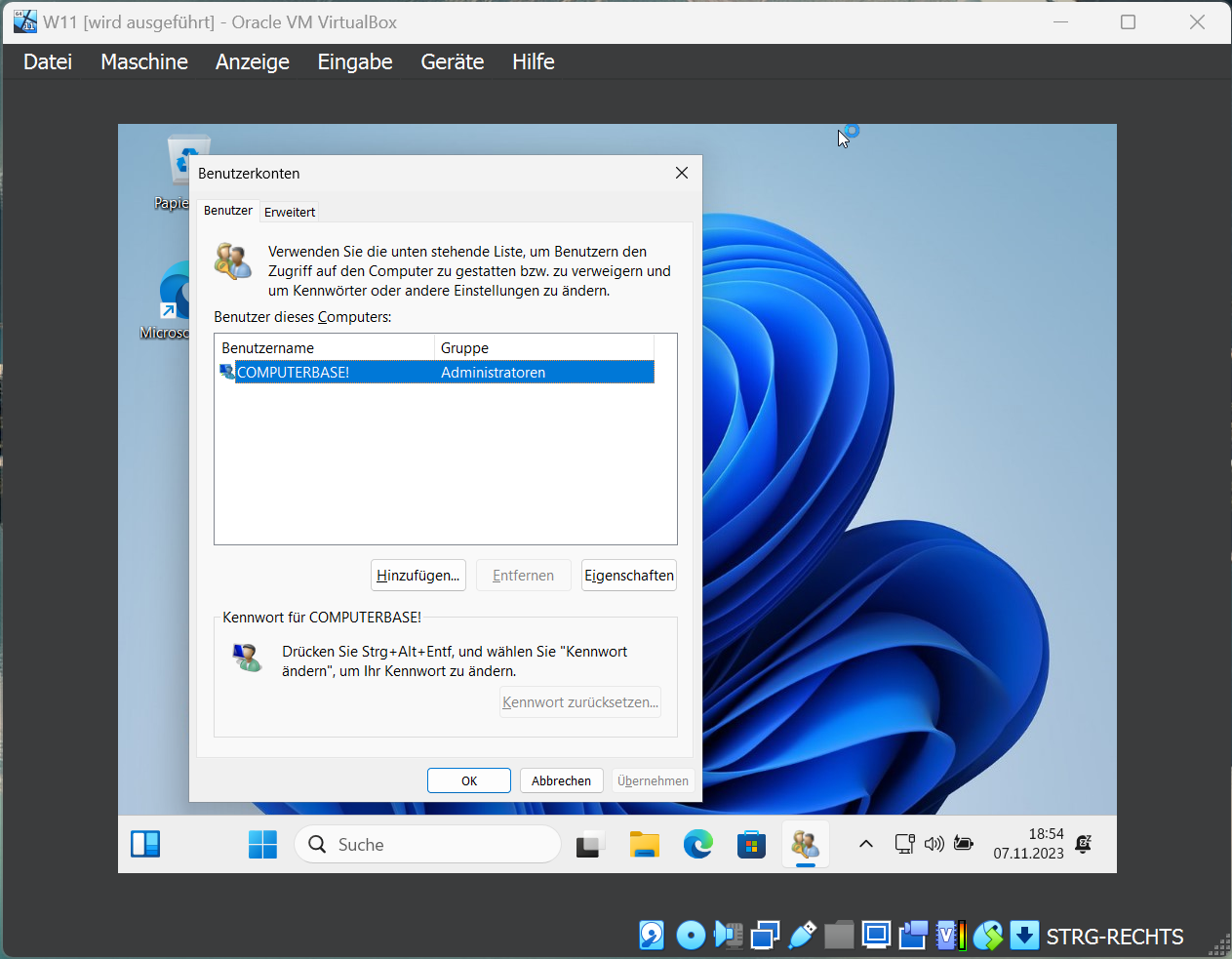

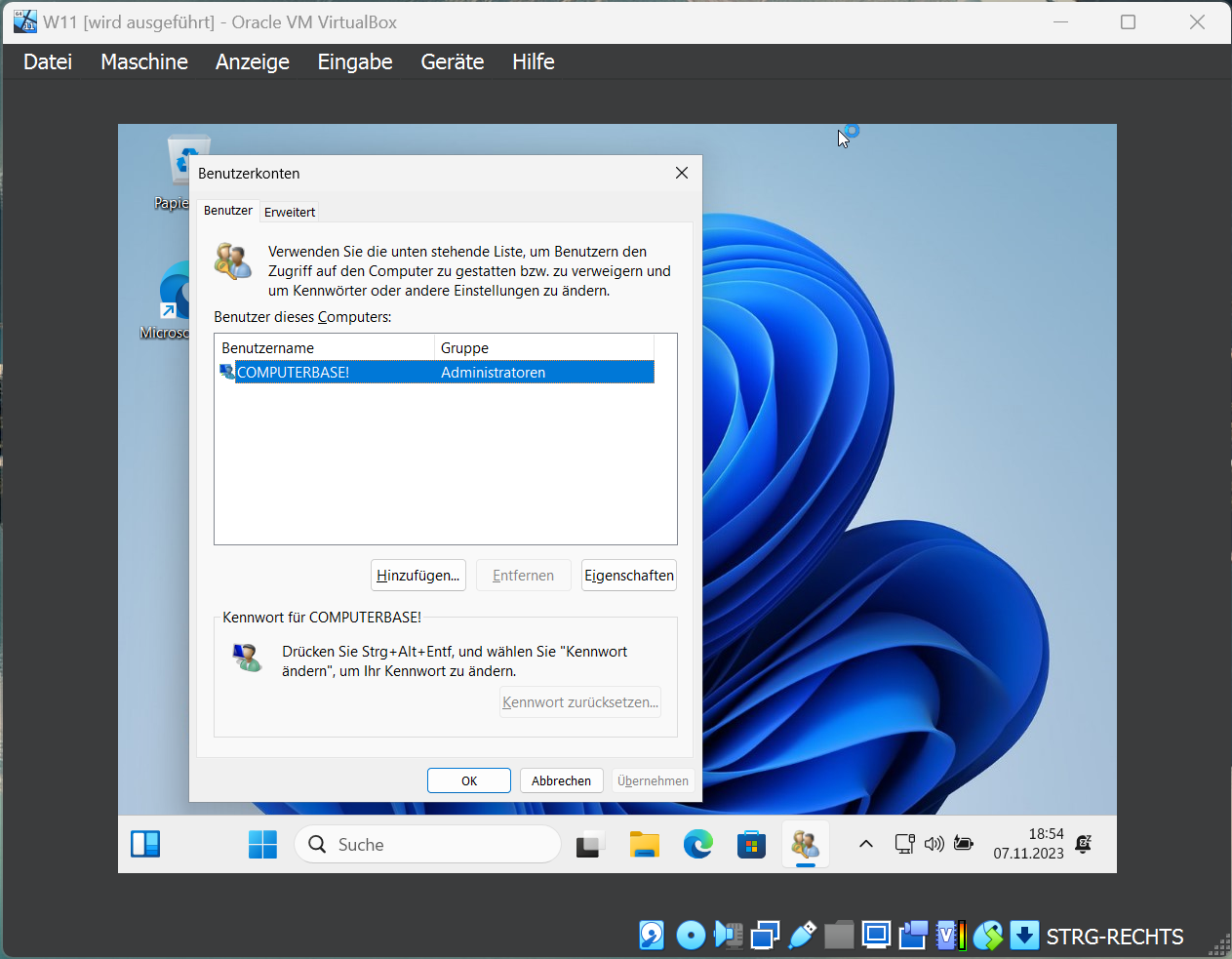

und was passiert dann wenn windows installiert ist?
Habe ich dann ein lokales Konto mit Admin Rechten?
Das so eingerichtete Konto ist immer in der Gruppe der Administratoren. Beschränkte Gast-Konten müssen zusätzlich erstellt werden, wenn gebraucht.
