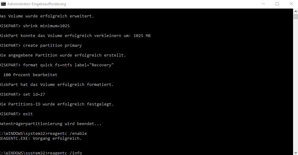

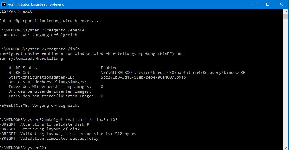

Ich habe die Wiederherstellungspartition vergrößert. Was sollte ich jetzt als nächstes tun?
Der Boot Mode Select ist auf [LEGACY+UEFI] eingestellt. Soll ich auf UEFI umändern?

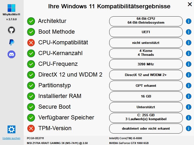

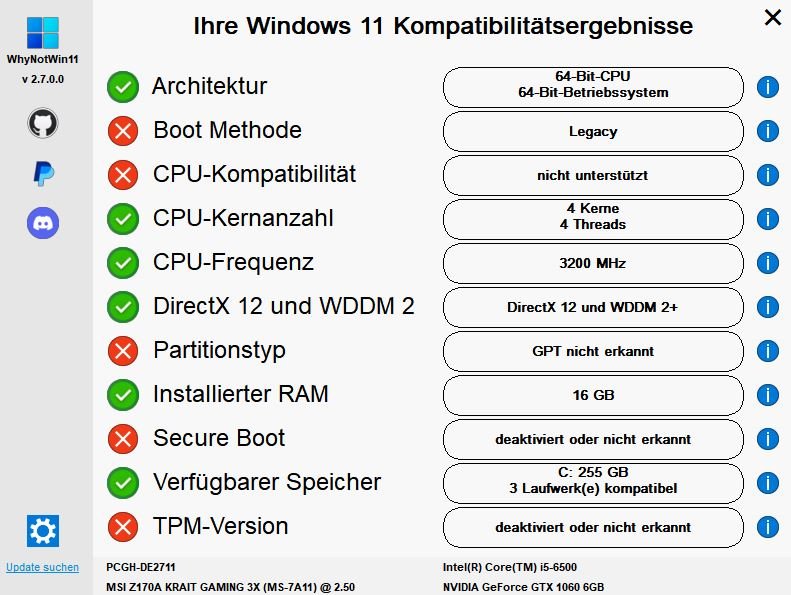

Ja aber du das noch nicht in GPT konvertiert sondern nur validiert zeig noch mal WhynotWin11
@alf420 Ja dass könnte sein

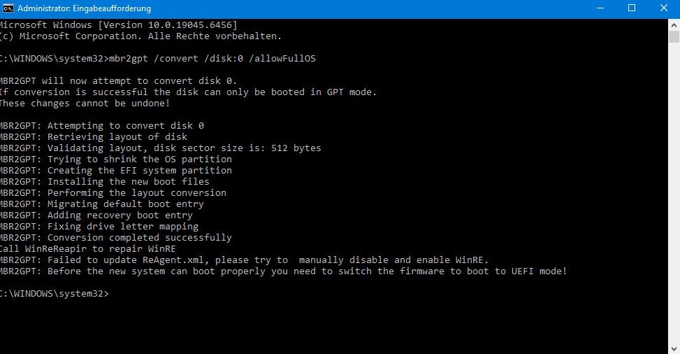

ich habe gerade verstanden dass GPT noch nicht konvertiert wurde. Ich werde jetzt den Parameter unter Windows mbr2gpt /convert /disk:0 /allowFullOS ausführen und dann ins BIOS gehen und auf UEFI umstellen mal schauen was danach passiert.
So ich stelle jetzt im BIOS den Boot Mode auf UEFI
Jetzt ist der UEFI Mode aktiviert

bitte einen Screenshot der neuen DTV

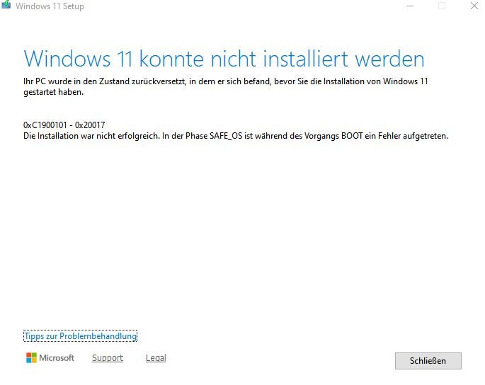

Die Installation von Windows 11 ist fehlgeschlagen (siehe Bild) was kann die Ursache dafür sein?
Ich habe es mit Rufus gemacht.

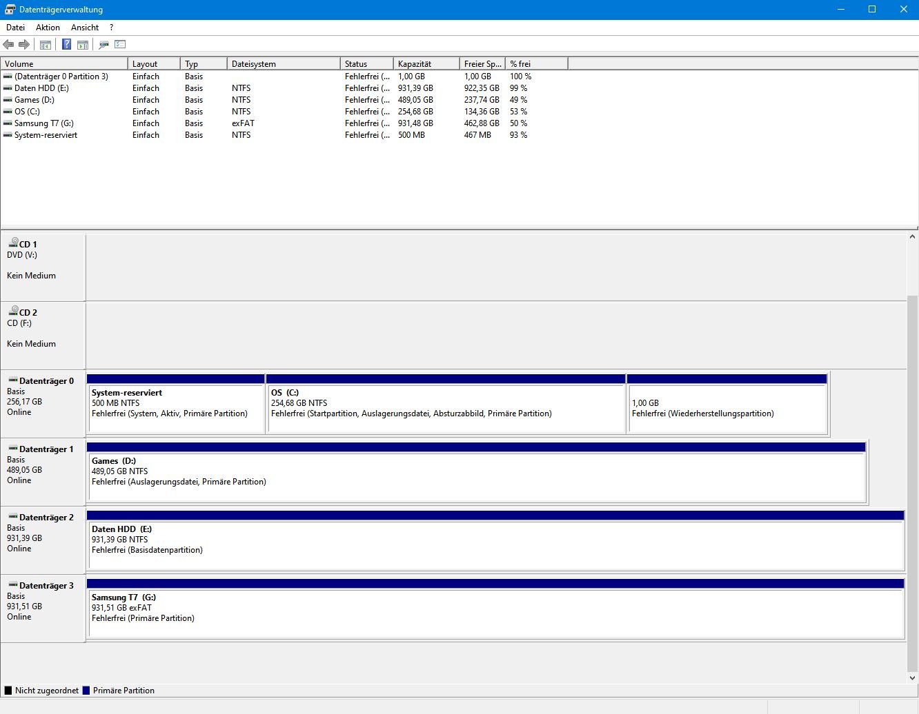

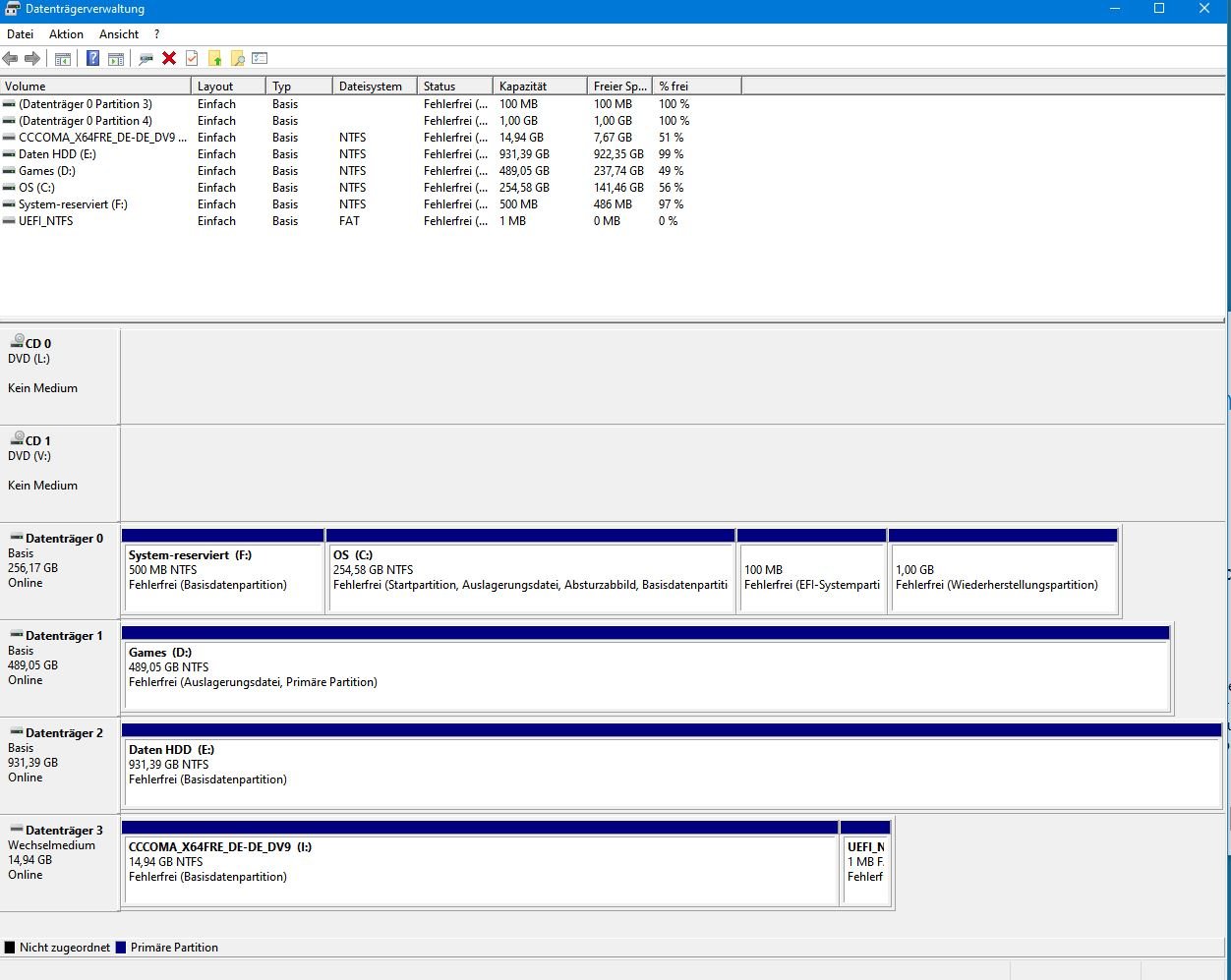

Reaktionen: Baltimore
Genau so, wie ich es erwartet und befürchtet habe.
Jetzt hast du die EFI zwischen der Start- und Wiederherstellungspartition!
Wenn RedJack1000 einen Tip abgibt, dann ist Vorsicht geboten!
