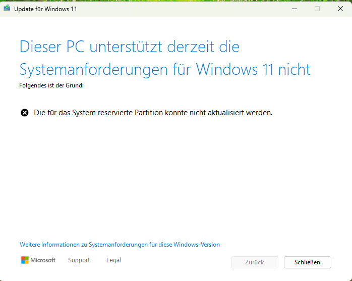

Hallo Zusammen, habe folgendes Problem ich möchte auf meinen PC gerne das Update Windows 11 Insider Preview 10.0.26120.2415 (ge_release_upr) installieren , bekomme aber immer die Fehlermeldung siehe Bild 2. Vielleicht kann mir jemand helfen ich komme leider nicht weiter.
Windows 11 Update kann nicht Installiert werden

Mir scheint, dass die EFI-Partition zu klein ist, die muss mindestens 100 MB groß sein.

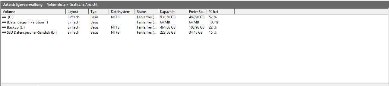

Die EFI-Systempartition muss ausreichend groß sein. (Die ist bei dir 64MB groß, das ist zu wenig.)

Du müsstest alle Partitionen, auf dem Laufwerk auf das Windows 11 installiert werden soll, löschen,
damit der Datenträger als GPT-Datenträger eingerichtet werden kann und eine ausreichend große EFI-Systempartition angelegt werden kann.

Dann liegt es an der zu kleinen EFI-Systempartition.
