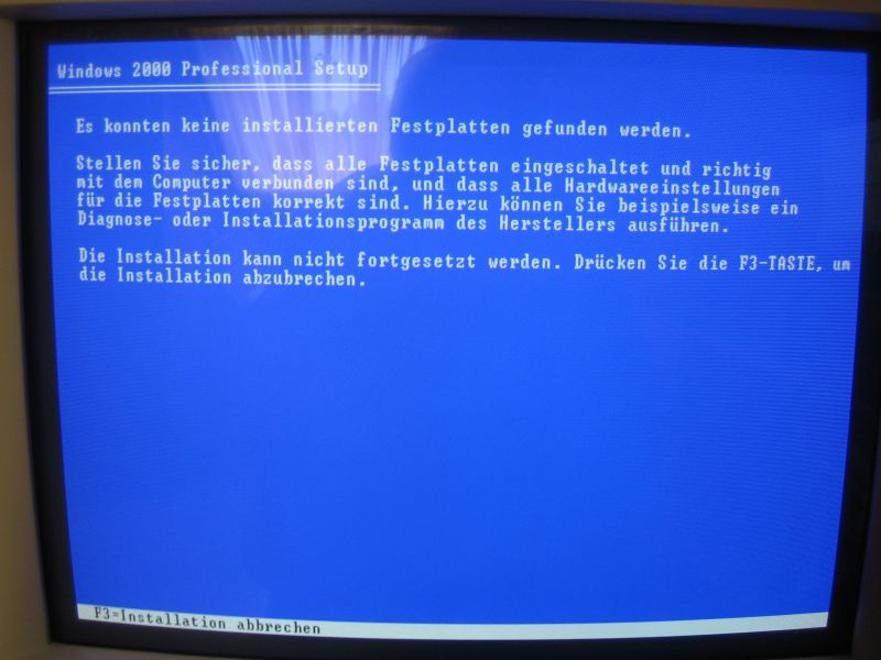

@Fiona: Hab ich grade nochmal probiert ich bekomme immer die gleiche Meldung. Das keine Festplatten erkannt wurden. Hab mal nen Bild mit der Fehlermeldung angehangen.

@phaze
Die bei LSI Logic 895x müßte es sich um eine Karte mit Symbios Chipsatz handeln.
Diese sind u. a. auch auf den Tekramkram Karten verbaut. Der Treiber kann nicht für einem
AIC-Controller (Adaptec) eingesetzt werden.
Wähle den Weg von Fiona. Mit dem W2K Treiber sollten die Festplatten erkannt werden.
Die "Haustreiber" von Adapatec oder anderen Kartenhersteller bieten keine bessere
Unterstützung. Der Chipsatztreiber (vom Betriebssystem) ist nach meiner Erfahrung
ausreichen.
Edit: Werden die Festplatten vom Controllerbios erkannt?
Ist eine eindeutige ID gejumpert? Hast du einen Abschlußterminator gesetzt?
@phil: Anschlussterminator is am letzten Port am Kabel gesetzt. Platte selber hängt am vorletzten. Platte is ID BIT 0 gejumpert. Vom Controllerbios wird die Platten einwandfrei erkannt.
phaze
Hast du es denn schon mit dem W2K Treiber versucht?
d.h. ? Einfach beim Treiber laden garnichts machen? Also nicht F6 drücken? Also wenn du das meinst --> klappt auch nicht. Gleiche Fehler wie oben "Keinen Festplatten gefunden"
phaze
Edit: Hab grade ma versucht WinXP zu installieren. Hab am Anfang KEINE neuen Treiber eingebunden und es hat nicht funktioniert, Festplatten werde ebenfalls nicht gefunden. Habt ihr noch irgendeinen Lösungsvorschlag?

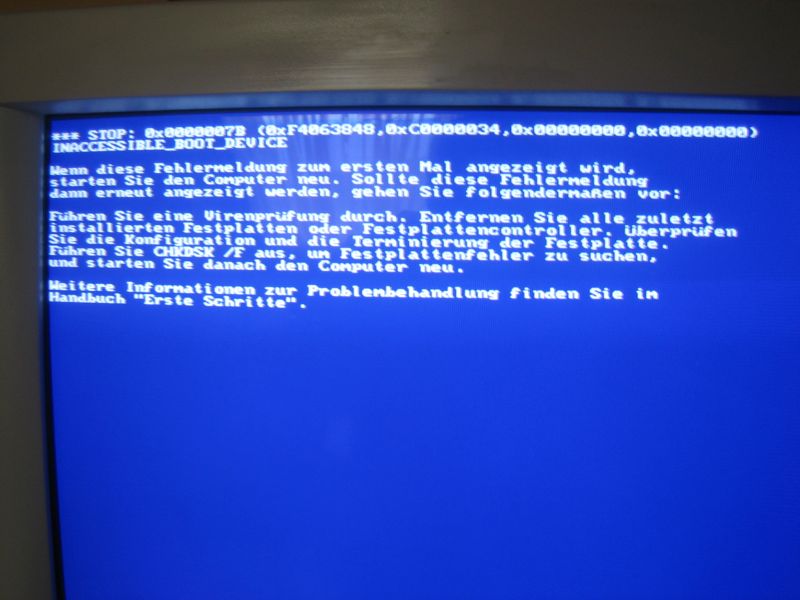

Hab das grade mal ausprobiert, hab mit der Win98 Diskette gestartet und dann die Installationsdateien auf die SCSI Festplatte kopiert. Hat auch soweit funktioniert. Dann die "winnt.exe" gestartet. Dann nach nem Neustart und dem Laden aller Treiber, wenn dann wieder dieses "Windows 2000 wird gestartet" kommt, bekomm ich nen Bluescreen. Hab den ma angehangen.

Dann solltest Du es mal mit den NT Treibern testen.
Überprüfe mal deinen Kontroller, Kabel und Einstellungen im SCSI-Bios wenn vorhanden.
Achte auf deine Bootpriorietät.
Normal sollte es funktionieren.
Lösche auf der SCSI-Festplatte mal vorhandene Partitionen und erstelle die im Setup neu.
Achte darauf das nach dem ersten Neustart im Setup deine Festplatte als Bootplatte eingestellt ist.
Setze die SCSI-ID für die Festplatte auf 0.
Kontroller ist normal ID 7.
Achte auf die richtige Termination und achte auch auf Termination Power.
Ansonsten stimmt vielleicht was mit dem Kontroller nicht.
Aic78-Kontroller gibt es normal auch schon lange.
Viele Grüße
Fiona
