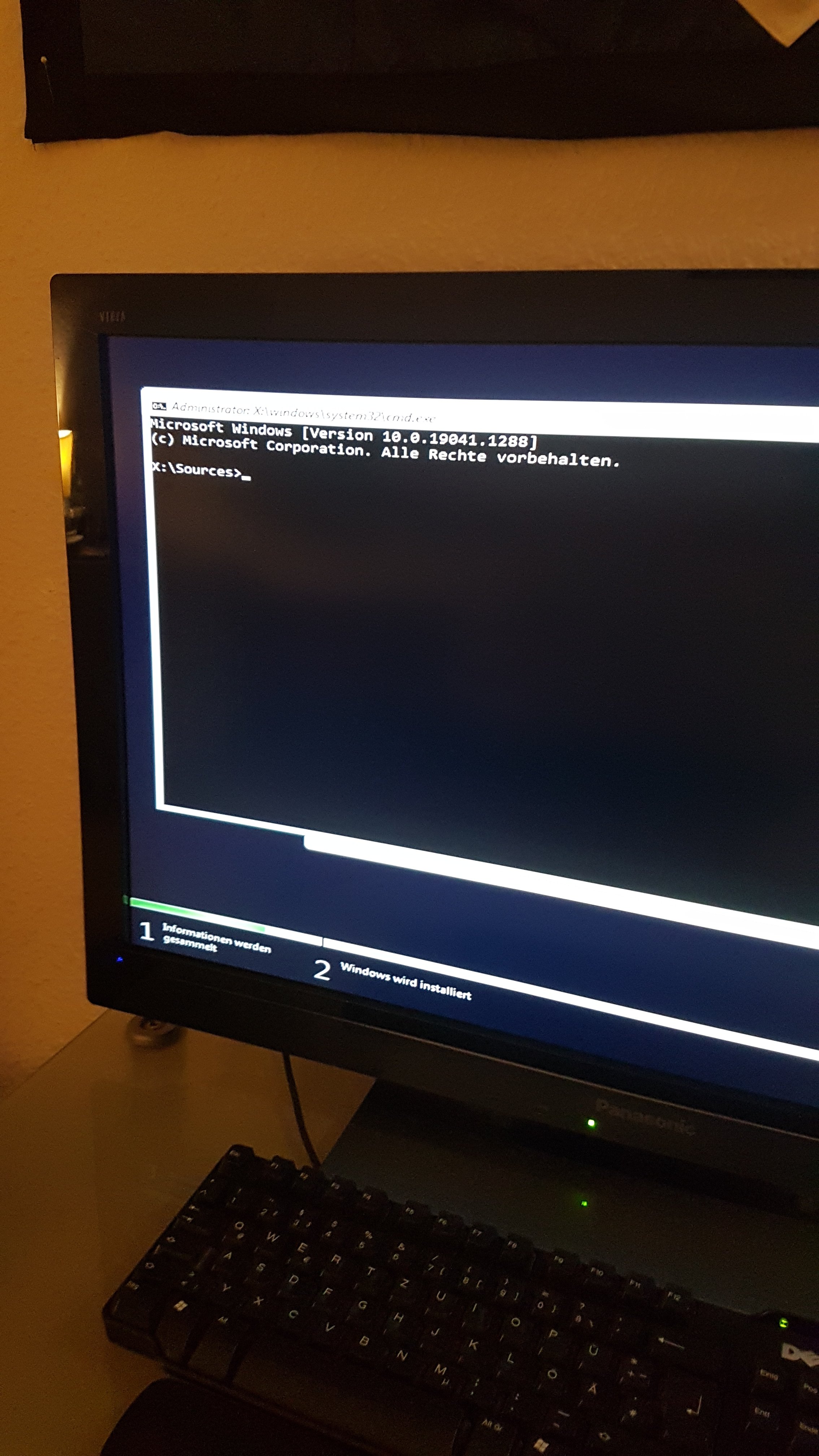

mae1cum77 schrieb:
Mit UMSCHALT+F10 den CMD aufrufen. Dann:
Code:
diskpart
sel dis 0
clean
exit
jeden Befehl mit Enter bestätigen.
Dann das Setup notfalls noch einmal starten, dann sollte 'Nicht zugewiesener Bereich' vorhanden sein.
Also Befehl 3??

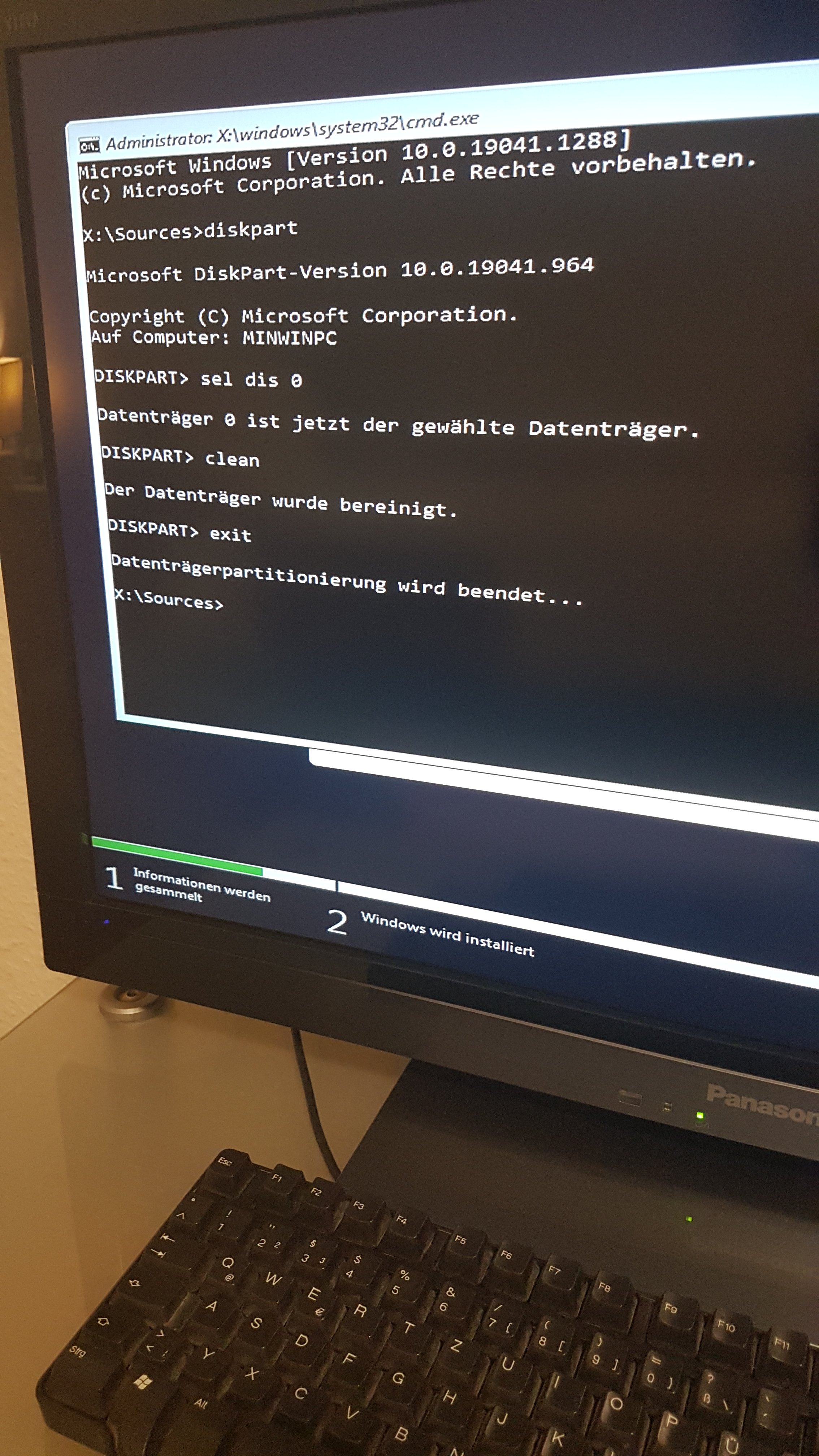

PaPu22 schrieb:
Nein. Alle 4 nacheinander, jeweils mit Enter starten. Diskpart ist eine reine Konsolenanwendung.
Reaktionen: FR3DI und Nixdorf

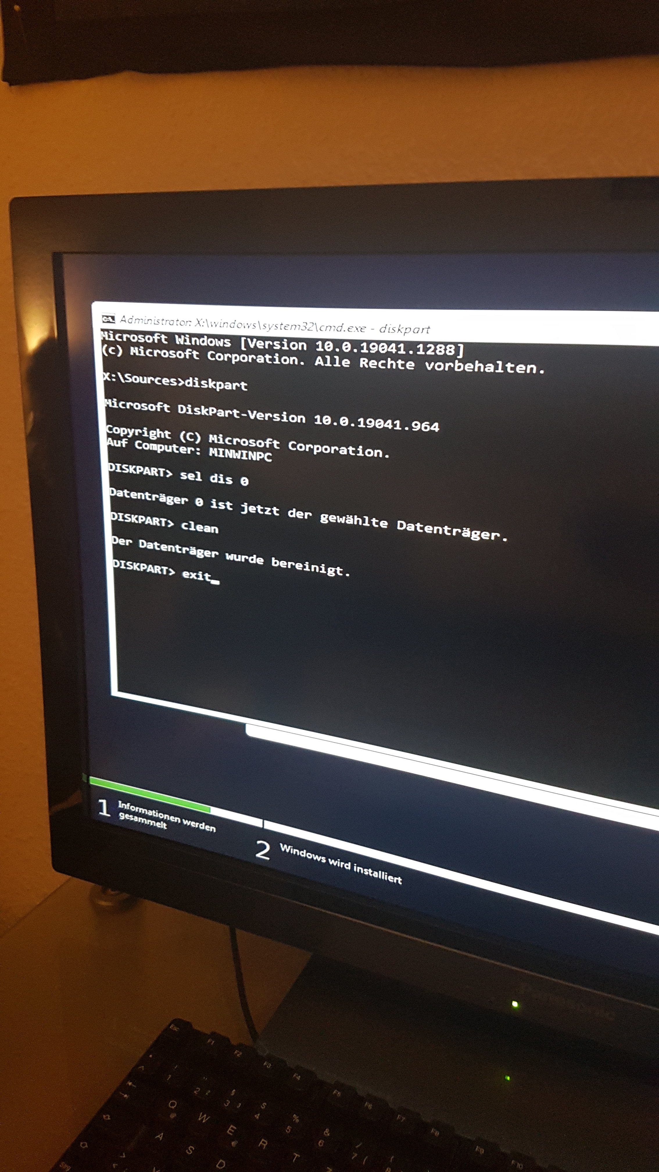

mae1cum77 schrieb:
Gar nicht drauf geachtet. Aber ... ein Erfolg(serlebnis) nach dem anderen. Erstmal das dynamische Laufwerk loswerden.
Nixdorf schrieb:
Prima, jetzt nochmal bestätigen, und dann den Rechner neu starten. Beim nächsten Anlauf sollte der Datenträger leer sein.
