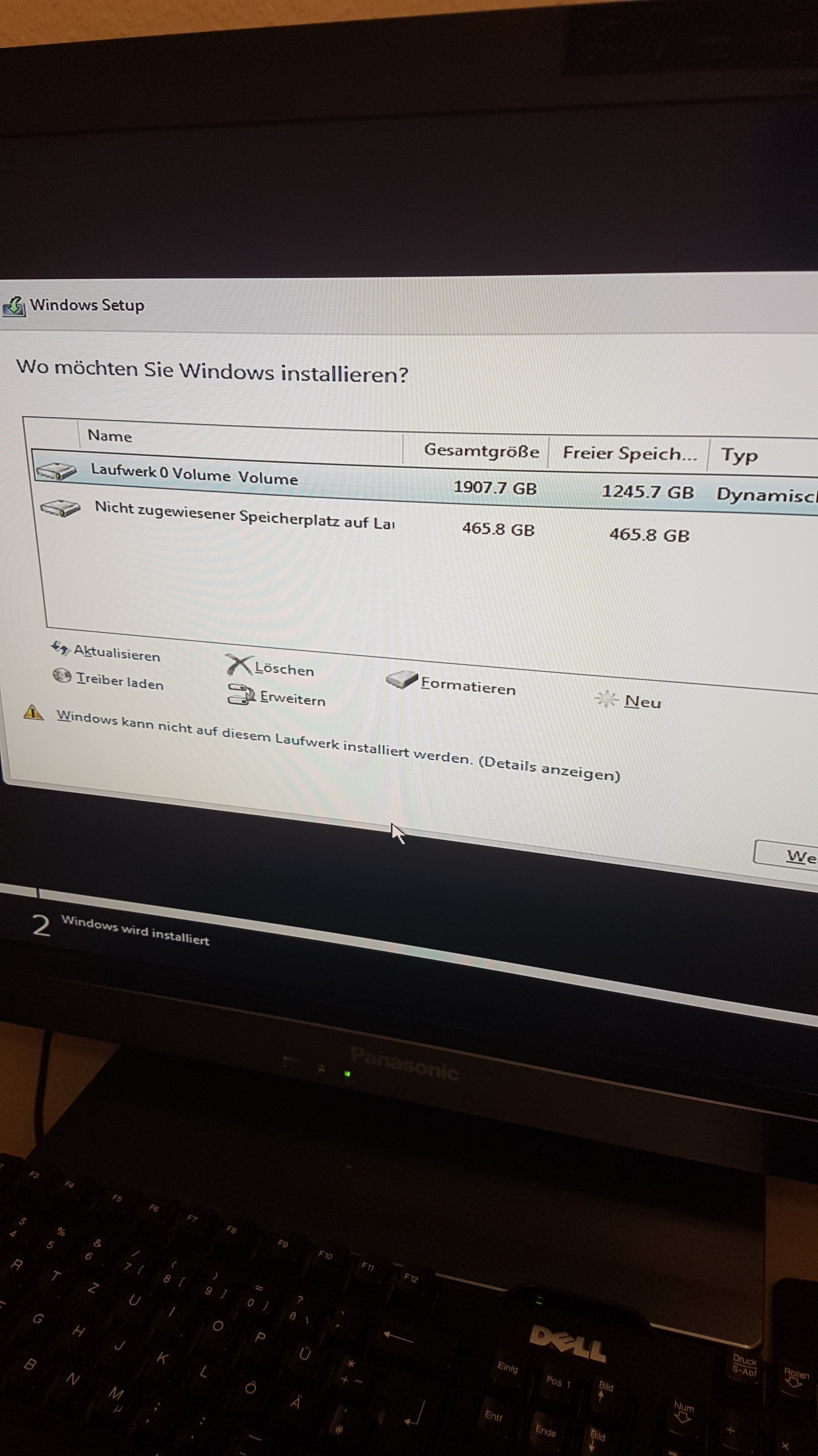

Fang mal von vorne an und nenne die Art wie sich das aäßert und evtl. auch ein wenig Hardware Angaben dazu-
Siehe Bild bittePonderosa schrieb:Wieso nicht?

Hast du alles gelöscht und auf Weiter geklickt?

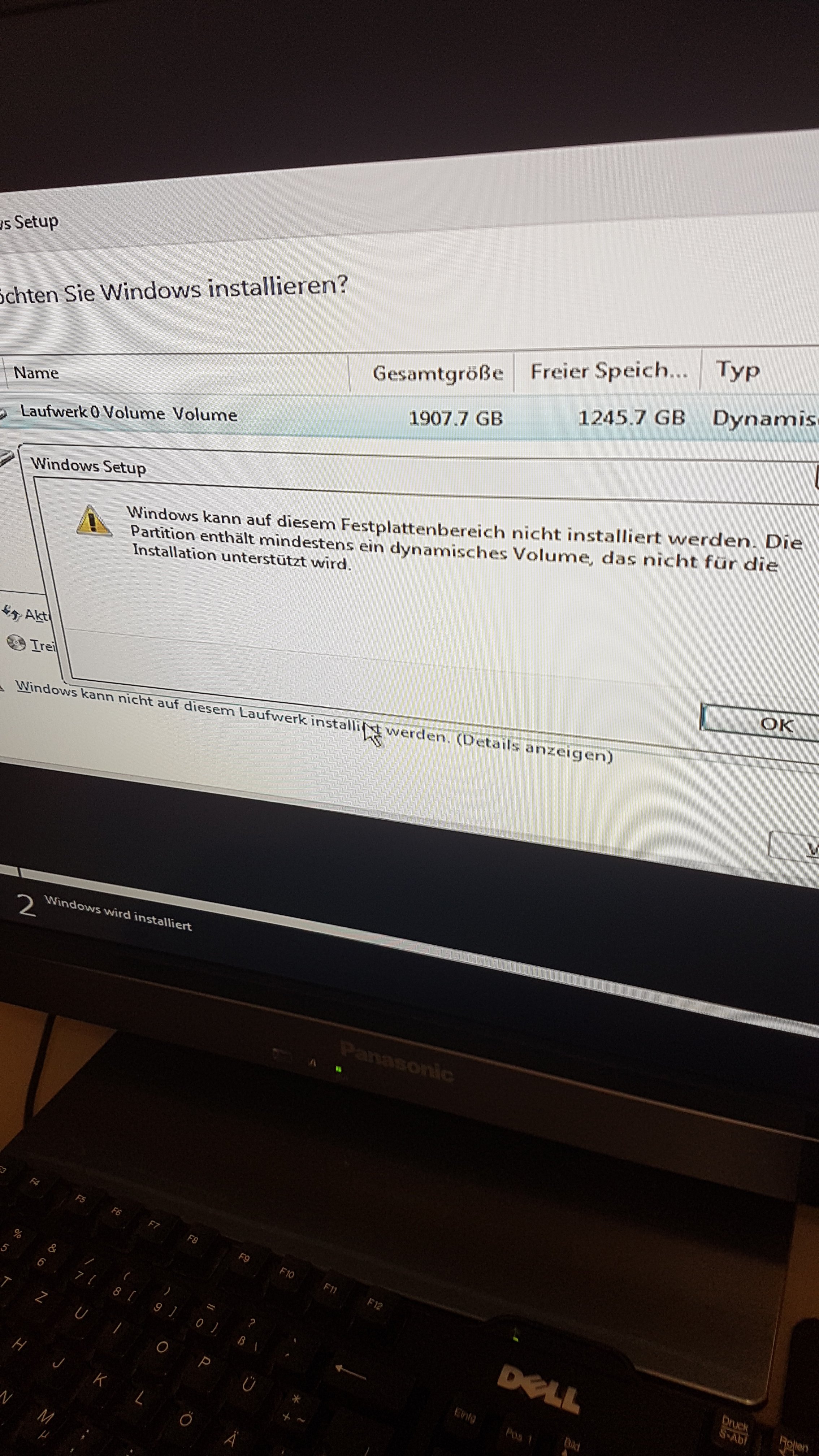

Also Pfad ist D:/ wo soll ich es eingeben komme in Windows nicht reincoasterblog schrieb:Fang mal von vorne an und nenne die Art wie sich das aäßert und evtl. auch ein wenig Hardware Angaben dazu-
Kann da mit der Maus nicht klickenarvan schrieb:Alle Volumes löschen. Das war mal ein dynamischer Datenträger.
P
Ponderosa
Das ist FALSCH. Du startest wohl im laufenden Windows?
Kann nur auf aktualisieren und Treiber laden klicken
Ja habe über cd gebootetPonderosa schrieb:Das ist FALSCH. Du startest wohl im laufenden Windows?
Wie meinst du das habe noch ne cd Moment mal mache die mal rein dann kommt da was MomentPonderosa schrieb:Das ist FALSCH. Du startest wohl im laufenden Windows?

Du mustt den PC ausschalten, und über die DVD starten.

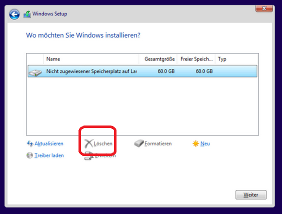

Kann da nicht klickenPonderosa schrieb:Bei der Installation musst du die Festplatte löschen, so dass du nur einen "nicht zu geordneten Berich " siehst

Klar, weil du aus laufendem Windows startest.
Ponderosa schrieb:Du mustt den PC ausschalten, und über die DVD starten.

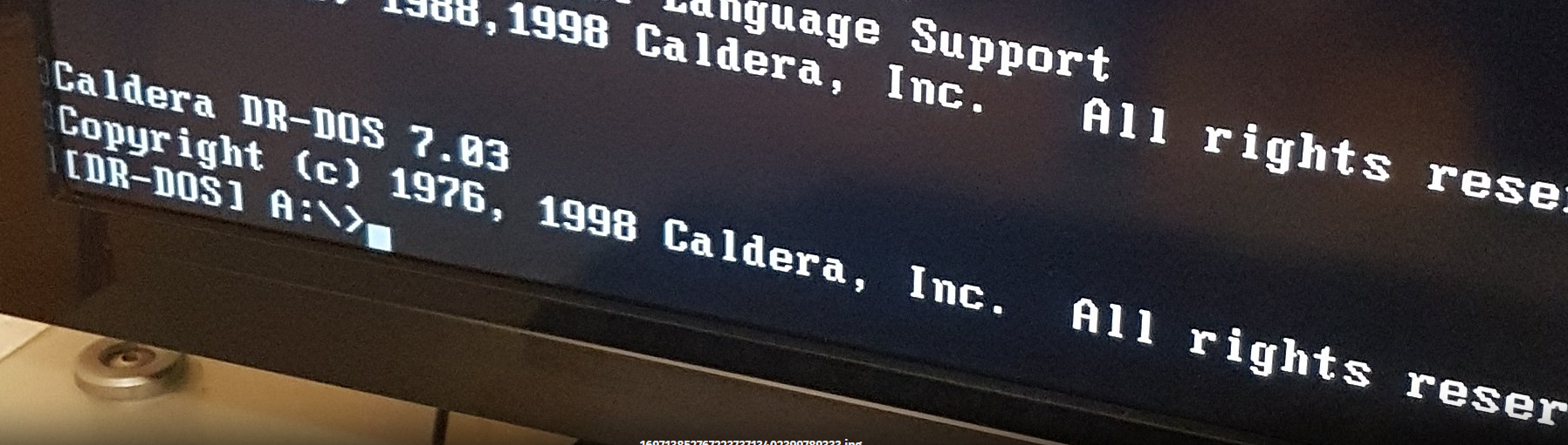

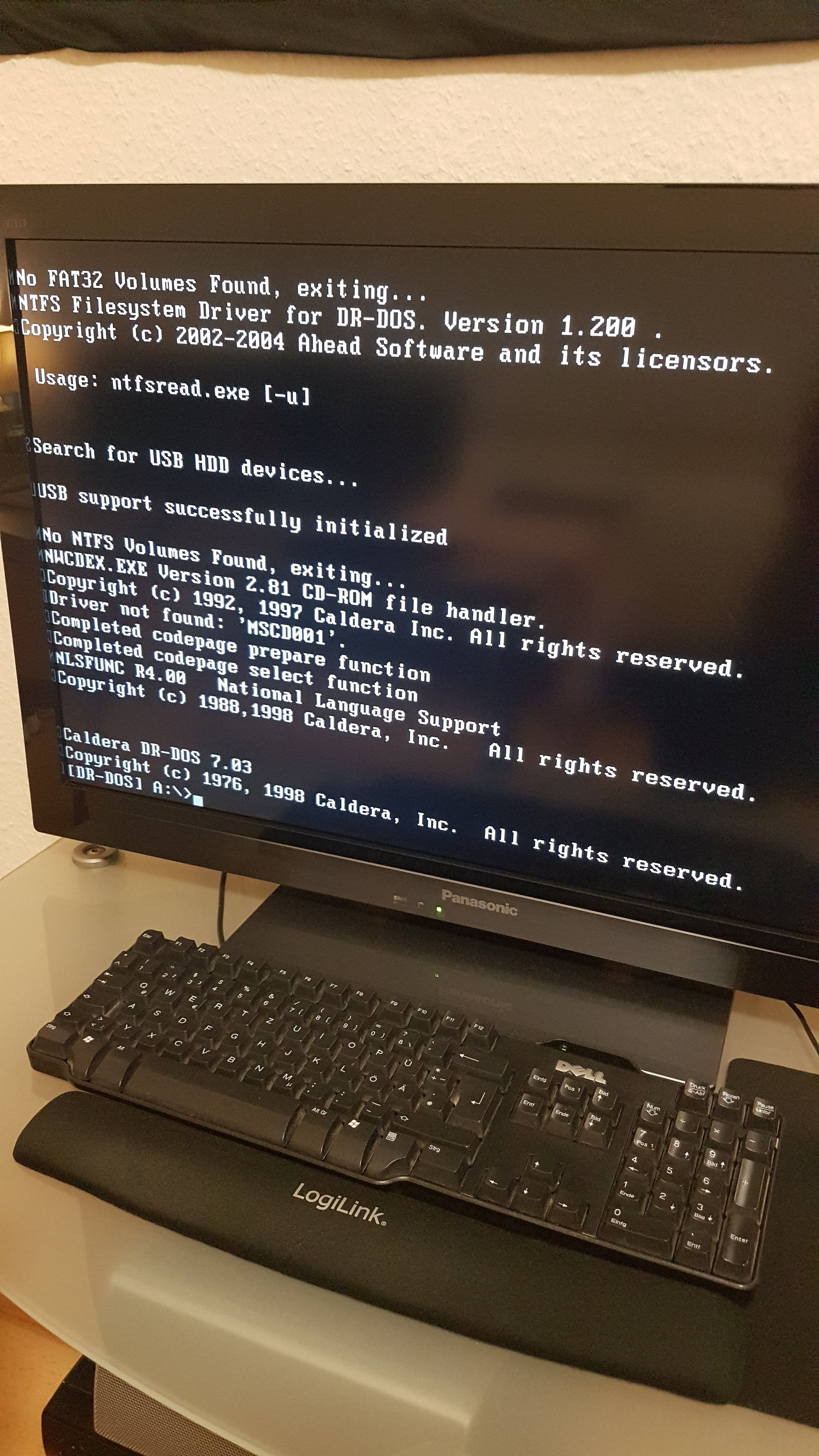

Das kommt wenn ich andere cd rein mache und weiß nicht was ich bei A:\> eingeben mussPaPu22 schrieb:Kann nur auf aktualisieren und Treiber laden klicken

Nur den Datenträger angeschlossen lassen wo Windows drauf soll. dann mit der DVD oder Stick booten. Wenn da was vorhanden ist löschen bis alles weg ist und dann weiter.

Ok bin ja am pc umbauen und hatte mir gedacht alte Festplatte wieder rein und da Windows wieder drauf aber geht auch nicht Ich mache pc mal aus und lasse nur die SSD drin und was soll ich dann machencoasterblog schrieb:Du hast 2 Datenträger drin? Das sollte man eh vermeiden.
Okcoasterblog schrieb:Nur den Datenträger angeschlossen lassen wo Windows drauf soll. dann mit der DVD oder Stick booten. Wenn da was vorhanden ist löschen bis alles weg ist und dann weiter.

#17 lesen und befolgen
