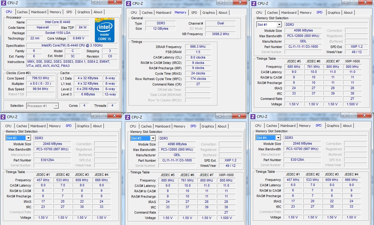

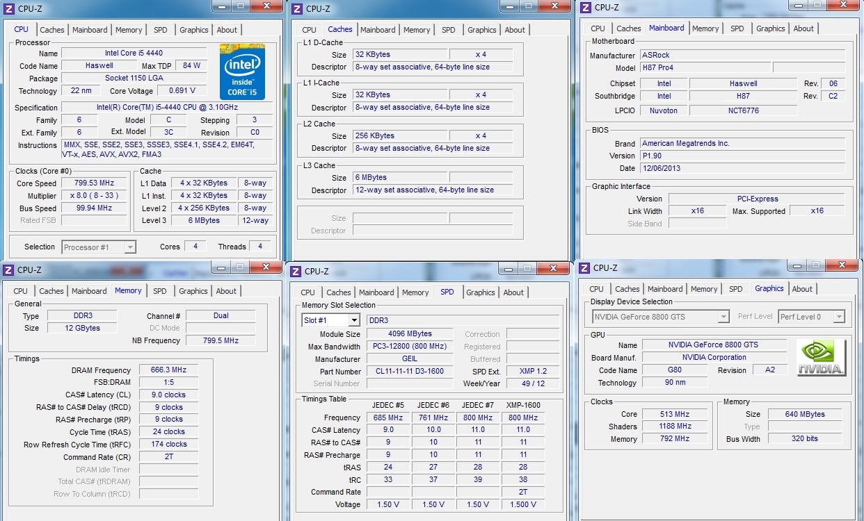

Ich Habe Neue Hardware in Form von:
Mainbord: ASROCK H87 Pro4
Prozessor: Intel Core i5-4440
Arbeitsspeicher: 2x 4 GB 1600 Mhz GEIL Dragon Ram DDR3
Arbeitsspeicher: 2x 2 GB PC3-10666 E30129A Exceleram <-Bei Cpu-z Aufnahme Enthalten aber Z.z. Ausgebaut
CPU Lüfter: SCMG-4000 Mugen 4 von Scythe
Installiert, und Plage mich seitdem mit Fehlern rum die Unbestimmt Auftreten und wie folgt ablaufen.
Spiel ARMA 3 Stürzt ab oder Beendet sich von selbst,
Spiel Lässt sich starten wird im Task-Manager aufgelistet aber Das Spiel selber Startet nicht,
Versuche den Task zu beenden oder zu Stoppen bleiben Erfolglos oder Trots Laufendem Task Könnte ich es nochmal Starten,
Beim Runterfahren von Windows 7 64 Bit dauert das Runterfahren recht lange bis Ein Bluescreen erscheint
DRIVER_POWER_STATE_FAILURE Auswertung DMP Datei ->Anhang anzeigen Auswertung DMP.txt
Maßnahmen:
Unknown Device Identifier Keine Probleme Festgestellt
Arbeitsspeicher Getauscht und Ersetzt
Driver Verifier Auswertung -> Anhang anzeigen Auswertung Verifier.txt
Betriebssystem neu + Alle Update´s und Treiber ohne Erfolg
Nach mehreren Tagen voller Recherche und Rumprobieren Hoffe ich nun das mir Hier weitergeholfen werden Kann.
M.F.G.
Zamaee

Hast du ein Front USB Panel am Board hängen?
Poste bitte auch noch ein paar Screenshots von CPU-Z (Reiter CPU, Memory und SPD).
So hat diesmal etwas Gedauert aber jetzt endlich Geschafft^^
Ich hab noch mal bissel was Gemacht aber gibt noch kein BSOD davon
Habe Avast gegen Microsoft Security Essentials getauscht
2x 2 GB PC3-10666 E30129A Exceleram wieder eingebaut
DA du nach USB Gefragt hast Alle USB Geräte Entfernt bis auf Maus+Tastatur
Soweit dazu Vielleicht Bringt es ja ein Neues Resultat.
Ja ich Habe ein Front Panel mit
2x USB 2.0 Nichts angeschlossen
2x Klinke davon 1x Kopfhörer,1x Mikrofon Angeschlossen ist ein Headset von Philips SHM 1900
MFG
Zamaee

Demnach scheint der Grafikkartentreiber etwas quer zu schießen und an den Problemen mit beteiligt zu sein.
Die Treibersignatur ist von März 2014, also eigentlich aktuell.
Um dies zu überprüfen, teste bitte eine ältere Treiberversion.
OK das ist ja ganz ganz merkwürdig,
Wie weit soll ich zurück gehen oder einfach Treiber so lange Downgraden bis es Passt?
Und könnte es auch damit zusammenhängen das ich fast alles Aufgerüstet Habe Bis auf die Grafikkarte,
weil die ist ja schon etwas in die Jahre gekommen und vlt. zu alt für die Neuen Komponenten.
Ich denke das ich das Frontpanel jetzt wieder in Betrieb nehmen kann
da jetzt deine erweiterte Diagnose zum Grafik Treiber Führt oder?
Es könnte damit zusammenhängen, dass der Grafikkartentreiber zu neu für die Grafikkarte ist (oder umgekehrt).
Bevor du aber jetzt zig Treiberversionen testest, wäre es vermutlich am zielführendsten zu überprüfen, ob die Grafikkarte überhaupt etwas damit zu tun hat. Also am Besten die Treiber deinstallieren, PC ausschalten, Grafikkarte ausbauen, Monitor an die CPU Grafik hängen, PC wieder einschalten, testen (ggf. noch die aktuellsten Treiber für die CPU Grafik installieren).
Ja, das Frontpanel kannst du wieder anschließen.
Naja da gibt es nur ein Problem und zwar tritt der BSOD entweder nur beim ARMA3 Spielen auf oder beim Runterfahren nachdem ARMA 3 Gespielt wurde oder ARMA 3 Abgeschmiert ist.
Und der Mainbordchip wird diese Hardwarekomponente nicht ersetzen können.
Wäre das vlt auch mit einem Benchmark möglich zu testen wenn ja wo oder was ist ein guter Benchmark?
