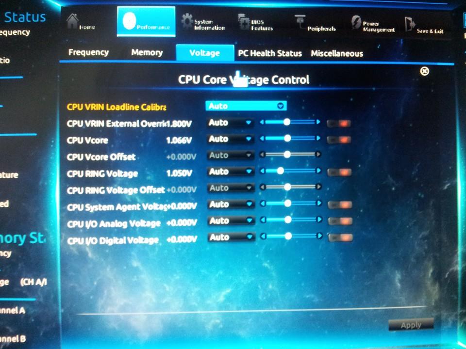

So sehen die Voltages aktuell bei mir aus: 1545589_641151222612217_545464458_n.jpg
Was sollte ich nun ändern?

Die sind alle von der CPU ! Da weis ich nicht bescheid. :( Schau mal unter Memory.

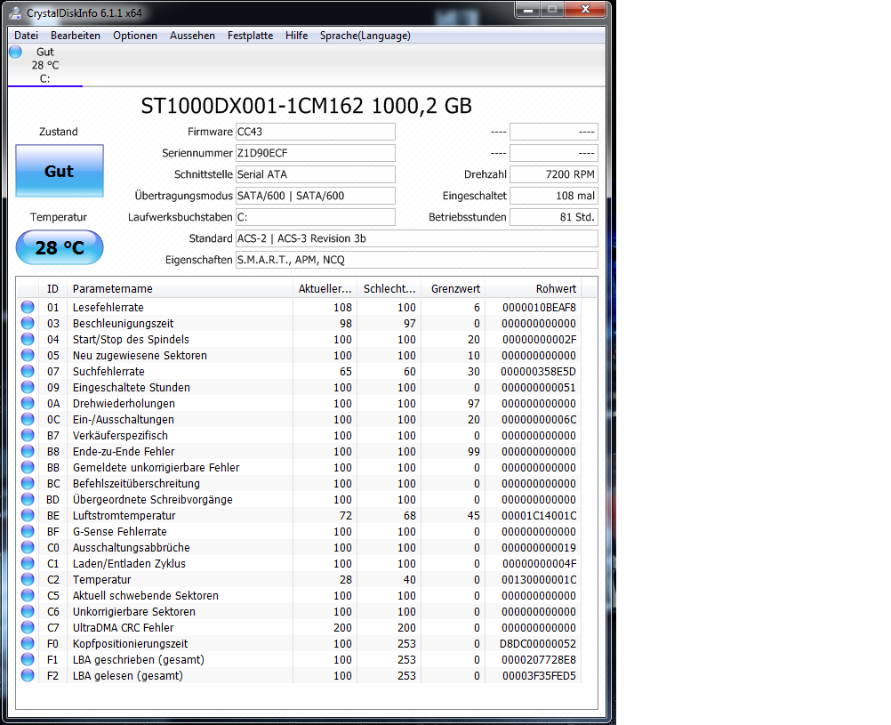

Poste bitte mal den Screen von CrystalDiskInfo für die Platte, ziehe aber bitte das Fenster soweit auf, dass alle Attribute und auch die Hex-Werte bzw. Rohwerte vollständig sichtbar sind.
bitte sehr:
