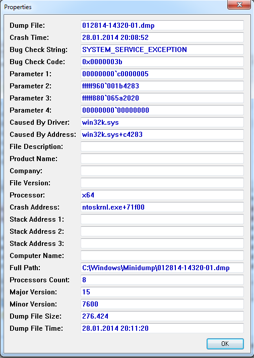

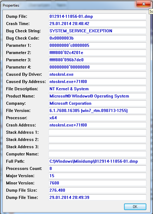

Ich habe mit meinem neuen PC 1-2 mal am Tag ein Bluescreen.
Hier sind paar Screens aus BlueScreenView:
und manchmal kommt der Bluescreen hier:
Könnt ihr mir da helfen?

Ohne die Anhänge und den Bug-Check-Code kann es alles mögliche sein, aber wenn es ein neuer Rechner ist, würde ich unbedingt immer erstmal das RAM testen. Dazu stellt man alles im BIOS so ein, wird es läuft und verzichtet auf irgendwelche Tweaks unter Windows! Dann die iso oder img von Memtest86 von CD oder USB-Stick booten, denn man kann nicht unter Windows sinnvoll das RAM testen. Es sollten min. 6 PASS abgewartet werden und es darf dabei kein einziger Fehler auftreten, also am Besten über Nacht laufen lassen. RAM-Fehler können die unmöglichsten Probleme erzeugen.
Anhänge sind drin.
Zum Bug-Check-Code 0x3B habe ich "increase vcore" in meiner Liste, wird etwa die Xeon CPU vom BIOS nicht korrekt unterstützt oder hast Du selbst was verstellt?

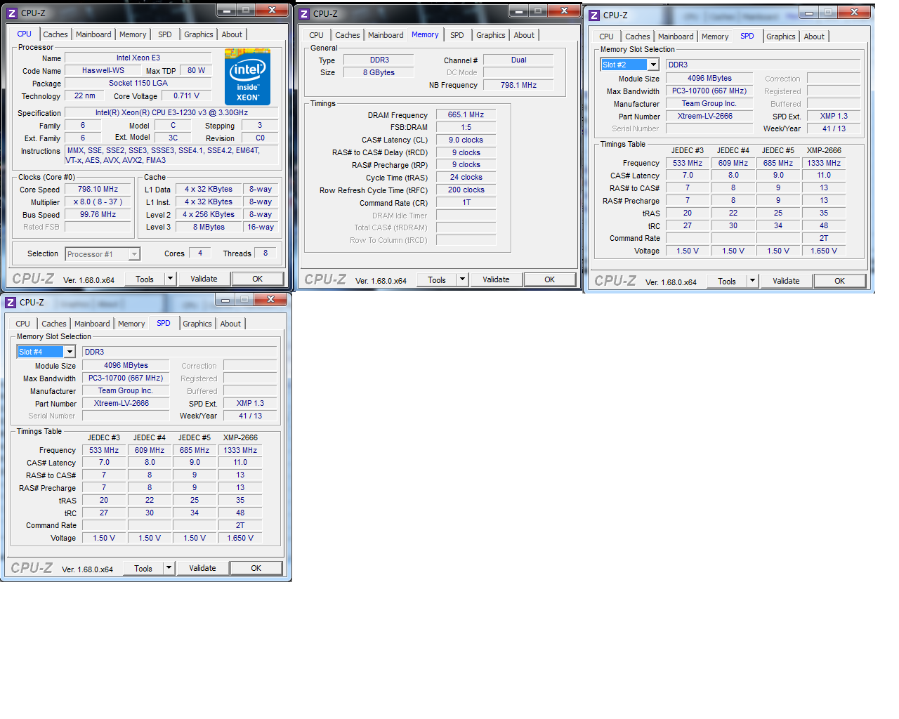

Kann es sein, dass der xeon 1230v3 den 2666 mhz ram nicht unterstützt?

Noch was interessantes:
Der Xeon läuft bei mir laut CPU-Z auf 3.5 GHZ.
Standard sind doch 3.3 GHZ?
Problem besteht weiterhin mit 1600 mhz Ram settings...
hier nochmal screens aus CPU-Z:cpuz.png
Die Riegel sind auf a2 und b2 installiert.

Der Ram läuft statt 1,65v (wie vom Hersteller angegeben) auf 1,5 Volt.
Ist das ein Problem?
Ram:
Teamgroup xtreem 2x4GB 2666 MHZ
