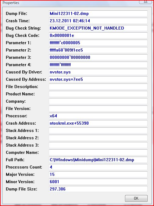

Der Bug Check 0x1E: KMODE_EXCEPTION_NOT_HANDLED Ein Programm im Kernelmode=erhöhte Rechte, erzeugte eine Ausnahme, die durch die Fehlerroutinen nicht abgefangen werden konnte.
Hier Parameter 1: 0xC0000005: STATUS_ACCESS_VIOLATION eine Speicherzugriffsverletzung.
> hier könnte der RAM die Ursache sein.

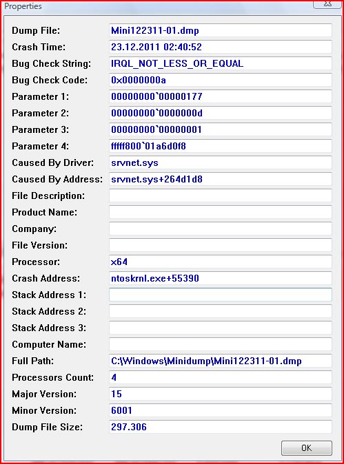

Der Bug Check 0xA: IRQL_NOT_LESS_OR_EQUAL Windows oder ein Kernelmode Treiber hat auf paged Memory (Auslagerungsdatei) oder ungültigen Speicher zugegriffen, während der IRQL zu hoch war.
> auch hier kommt der RAM in Frage, allerdings auch die Festplatte

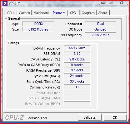

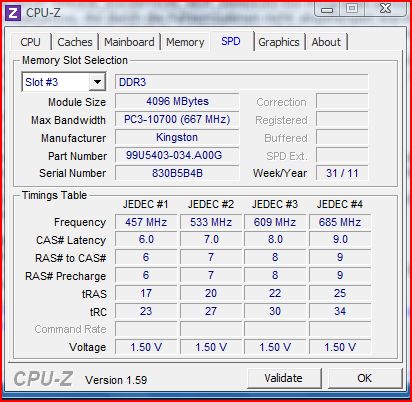

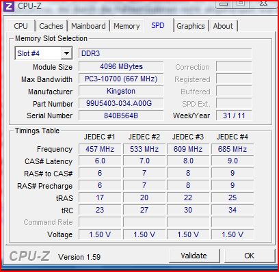

Dann die Einstellungen Speichertakt/Spannung des RAM überprüfen.

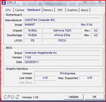

Dazu lade dir CPU-Z herunter, mach von den Reitern Mainboard, Memory und SPD (hier pro RAM Modul extra Einen) Screenshots.

Und hier noch die screens von cpu-z.

Aktualisiere mal den nVIDIA SATA Treiber:
Code:
Child-SP          RetAddr           Call Site
fffffa60`017ff258 fffff800`01a74e67 nt!KeBugCheckEx
fffffa60`017ff260 fffff800`01a9b1e9 nt! ?? ::FNODOBFM::`string'+0x29317
fffffa60`017ff860 fffff800`01a99dcd nt!KiExceptionDispatch+0xa9
fffffa60`017ffa40 fffffa60`009f1ee5 nt!KiGeneralProtectionFault+0xcd
fffffa60`017ffbd0 00000000`00000000 nvstor+0x7ee5
    Image name: nvstor.sys
    Timestamp:        Wed Jun 06 22:34:00 2007
Die 2. Dump sagt Hardwareproblem:
Probably caused by : hardware ( nt!RtlVirtualUnwind+68 )
Das kann aber an der Command Rate 1T liegen. Ändere das mal im BIOS auf 2.

Hm, Die aufgelisteten Gründe für die Bugchecks
0xA: IMAGE_NAME: hardware (nt!RtlVirtualUnwind+0x68)
0x1E: IMAGE_NAME: nvstor.sys, der IDE/SATA-Treiber bei Mainboards mit nVidia-Chipsatz.
Eventuell sollten hier die Chipsatztreiber einmal einem Update unterzogen werden.
