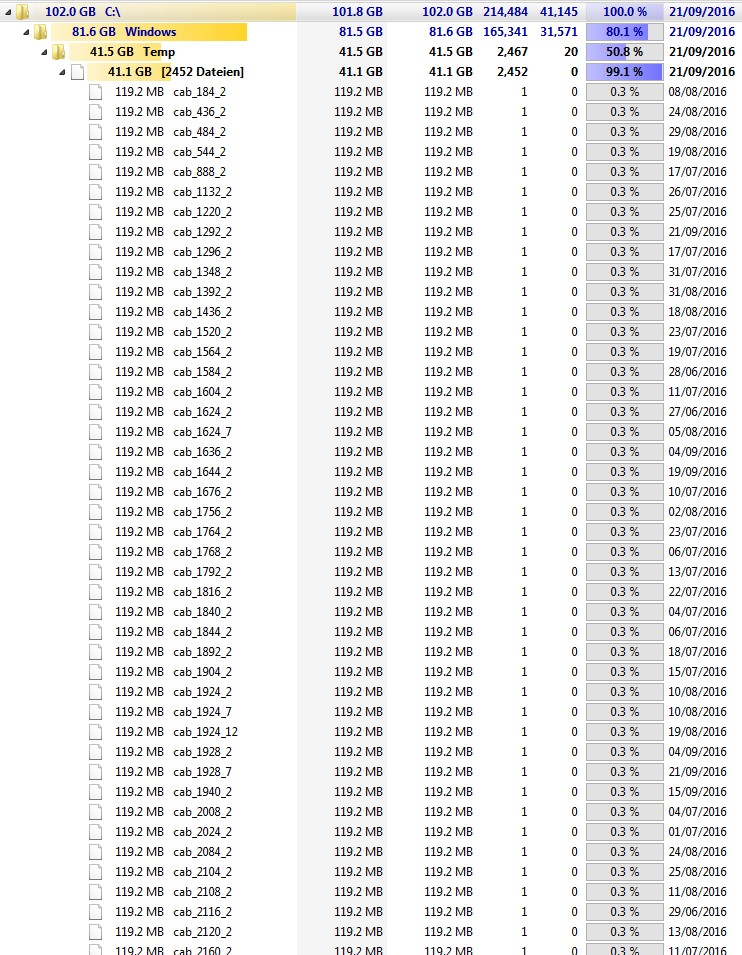

Windows 7 C.\Windows\Temp 40+GB
PrinceVinc
Okt. 2014
1.229
Wie werde ich die Daten los?
Ich habe ne ganze weile nach einer Antwort gesucht, aber nichts "sicheres" gefunden.
Datenträgerbereinigung hilft nicht (Ich habe den Punkt Systembereinigung und als Admin Starten benutzt)
Ich würde ungern den Ordner von hand löschen müssen, wegen evtl. Problemen.
Hab ich etwas übersehen? Kann ja nicht sein das der Temp Ordner so viel platz weg nimmt.

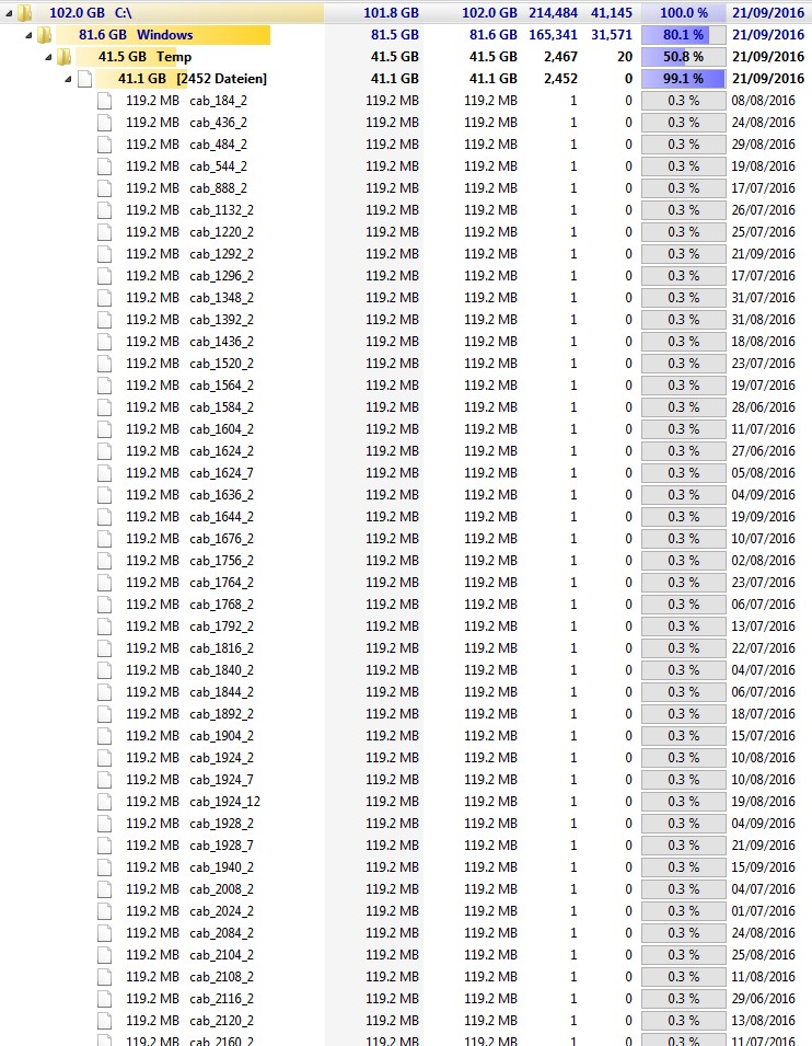

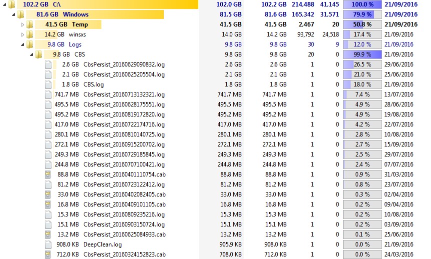

Klapp den Ordner doch mal auf, dann siehst du (und wir) ja, ob da evtl. ein größerer Brocken drinhängt.
Ansonsten CCleaner mal laufen lassen?

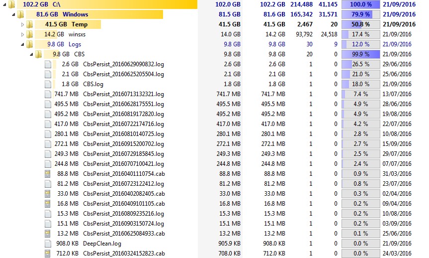

Hab zweite Datei angehängt, alle dateien heißen was mit cab_xxxx_x und sind 119MB groß

Finger vom CCleaner, das geht von Hand. Den Inhalt löschen und auch im Logs Ordner mal schauen, was da drin ist. Ich vermute mal, die Partition ist min. 1x vollgelaufen. Dann spinnt Windows und löscht die alten Daten nicht mehr.

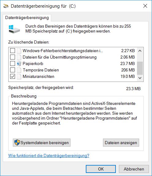

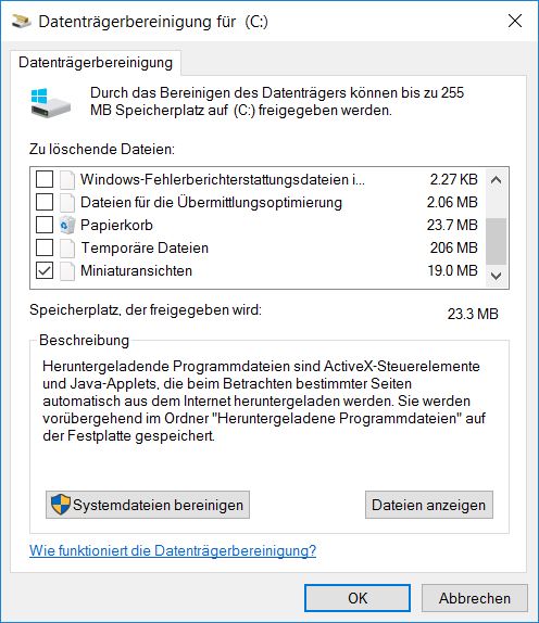

Windows bietet von Haus aus die Datenträgerbereinigung an. Damit kann auch der Temp Ordner ausgewählt und geleert werden. Muss aber manuell ausgewählt werden.
ein wenig Google-Recherche:
Hello,
we had the same problem. Deleting the cab_xxxx files only resulted in regeneration every 30min.
Checking <windows>\Logs\CBS folder I found lots of .log and (some) .cab files
It seems, that windows wasn't able to zip (makecab.exe) one of the .log files.
Solution was:
in <windows>\Logs\CBS folder delete the oldest .log file (you can also delete them all)
in <windows>\temp folder delete every cab_xxxx
in the following regeneration process, the remaining (CBS) logs where zipped correctly, and <windows>\temp was left clean
Quelle
Könntest du mir zeigen wie die Option aussieht? Wie gesagt habe die Datenträgerbereinigung benutzt und option System bereinigen gewählt aber die 40GB waren nicht dabei, deshalb frag ich ja.
Hab Log Datei im Start post angehängt.

Also Log und dann Temp Löschen?
Die Option findest gleich im ersten Fenster das aufgeht, wenn du die Datenträgerbereinigung öffnest:
Ok, bei mir ist die option keine 40GB groß. Das sind nur die Temp's für Programme.
