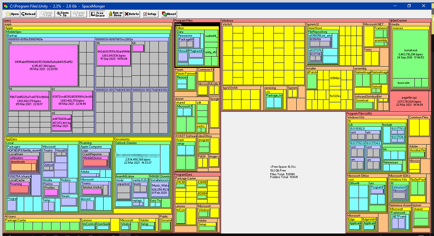

Also das ist die Ansicht aus SpaceMonger. Ich habe etwas gelöscht, aber mehr als auf 19,2GB klomme ich nicht. Mehr Platz geht echt nicht mehr. Temp geleert, Wiederherstellungspunkt gelöscht und neu gemacht, unnötige Screenrecordings gelöscht (wieso auch immer die auf C liegen) usw... Die Quadrate ohne Schrift sind einzelne Dateien laut Beschreibung.

Und dann schau mal, ob du die Apple Syncdaten nicht verlegen kannst. Die PST Datei geht auf jeden Fall auch anderswohin.
Diesen $GetCurrent Ordner seh ich auch fragwürdig. Aber keine Ahnung wer das nutzt. Die Pagefile is egal mit seinem 1GB.

Sorry, aber nur ein installiertes Windows und 365 belegen nicht zusammen ca. 105GB - da muß noch mehr sein, oder aber da gibt's eben unzählige platzfressende Leichen.
Timminator1701 schrieb:
[...] die Ansicht aus SpaceMonger.
Boah ist das unübersichtlich. Brrrr.

Naja, ich seh da auf Anhieb Spieledaten und Apple Backups. :daumen:
Nicht per Hardlink, aber per Softlink könnte man die auf D: umlegen:
  • erst auf D irgendwo einen Ordner anlegen
  • dann die Platzfresser dort reinschieben (als gesamten Ordnerinhalt)
  • Anschließend mit
    Code:
    mklink /J C:\Wo-Der-Ordner-War D:\Wo-Der-Ordner-Jetzt-Ist
    einen Rückreferenz erstellen, damit die jeweilige Software den Pfad findet (wenn man ihn in der Software selber nicht ändern kann)
Dazu muß natürlich die zugehörige Anwendung geschlossen sein.
Wenn's natürlich wirklich keinerlei installierte Software (mehr) gibt, die das irgendwie nutzen könnte, dann kann man das einfach alles nach D verschieben - oder sagen, is mir wumpe, ab in die Tonne (risikoreich).
