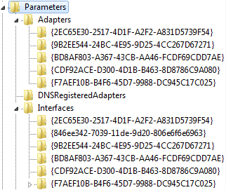

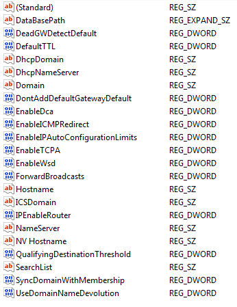

Was hast du denn für einen Wert in der Registry für HKLM\System\CurrentControlSet\services\tcpip\paramters\TcpWindowSize?
Wo genau muss ich da schauen?
Leg mal im Parameters-Key einen neuen D-Word Wert an (also unter UseDomains...) mit Namen TcpWindowSize und Dezimal!-Wert 64512. Außerdem die Einstellung im Netzwerktreiber wieder auf Automatisch setzen. Ändert sich nach einem Neustart etwas an der Übertragungsrate?
Nein, hat sich leider nichts geändert.
