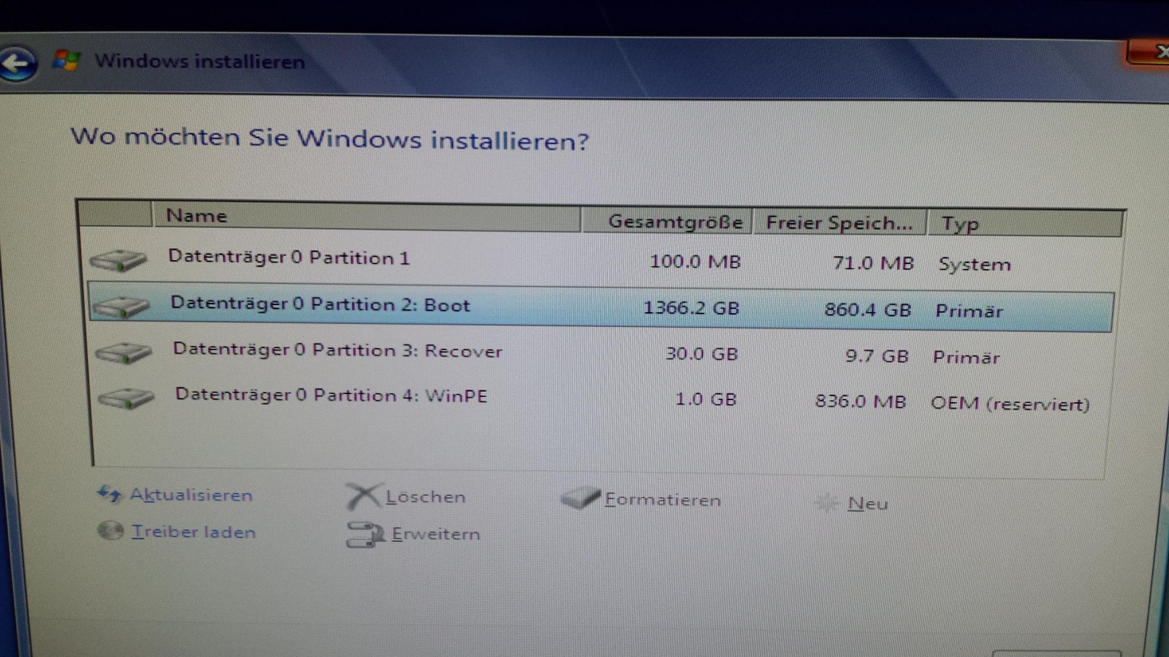

ich möchte bei einem Freund Windows 7 komplett neu installieren und die Festplatte formatieren.
Beudetet: Alles löschen und Windows 7 neu drauf spielen.
Windows 7 bootet von der CD und wenn ich dann bei den Festplatteninformationen bin, wo man normalerweise Partitionen löschen kann etc, kann ich die Hauptfestplatte (C: ) nicht Löschen. Das Feld "Löschen" ist in dem Fall grau hinterlegt...
woran kann das liegen, habt ihr eine Idee?
Hab euch noch als Veranschaulichung ein Bild angehangen!
Danke!

warum willst du überhaupt mit der CD istallieren, du hast doch eie Recovery-Partition. Installier noch von der aus neu, dann hast du nachher nicht den Stress die Treiber zu finden und behälst die Möglichkeit zu recovern auch weiter.
Versuchs mal über diskpart (kannst du im Setup über die Reparatur-Optionen öffnen) & dem Befehl delete partition override (nachdem du die entsprechende Partition selected hast). Anschließend ein clean.

Hallo Forum,
du musst erst alle Partitionen ( Recover etc. ) löschen und zuletzt die mit Windows. Danach sollte das Erstellen der neuen Windows Partitionen funktionieren.

Auch möglich:
diskpart starten
list disk (alle Laufwerke werden angezeigt; identifiziere die Festplatte anhand der Speichergröße & merk dir die Nummer)
select disk x (x=Nummer der Festplatte)
clean (alle Partitionen werden entfernt)
diskpart schließen.
Jetzt solltest du im Partitions-Setup vom Installer nur noch "nicht zugewiesenen Speicher" haben.

Der Befehl "clean" hat nicht funktioniert. Da steht was mit "[..] ist nicht zulässig".

Dann versuchs so (noch mal zusammengefasst)
diskpart
list disk (Nummer merken)
select disk x (Laufwerk wählen)
list partition (alle Partitionen werden aufgezeigt)
select partition y (y=Nr der zu löschenden Partition)
delete partition override (Partition wird gelöscht)
list partition (noch mal alle Partitionen auflisten)
select partition y (nächste Partition zum Löschen auswählen)
delete partition override (diese Partition löschen)
usw. bis keine Partitionen mehr da sind.

Aaaalso, erst einmal danke ich euch allen für die zahlreichen Antworten!
Folgendes hat mein Problem gelöst:
Ich musste (wie ein User schon vorher gepostet hat) die anderen Partitionen löschen, damit ich die Hauptpartition löschen konnte.
Damit hat es geklappt.
