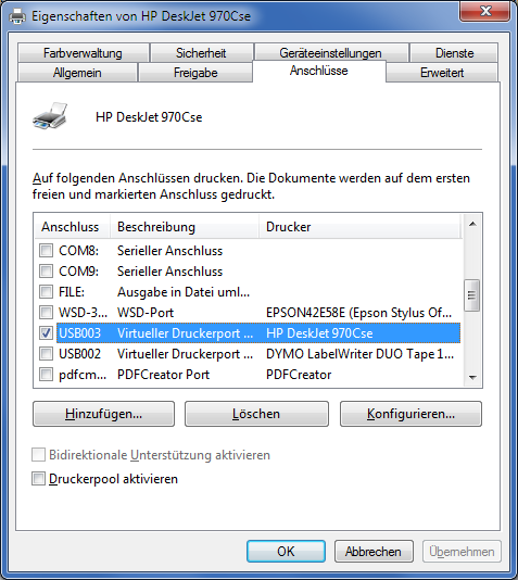

Und ist der Drucker an LPT1 angeschlossen oder am USB? Das solltest Du mal in den Anschlusseinstellungen vom Drucker prüfen.
Laut TE in Post #20 , hat er den Drucker per USB angeschlossen. Kontrolliere jedoch noch einmal nach werkam´s Tipp den Anschluss.
