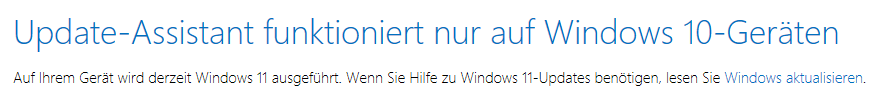

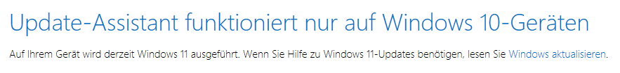

Da hakt es schon. MediaCreationTool22H2 sagt, dass es aus "irgendeinem Grund" nicht ausgeführt werden kann und beim Windows10Upgrade9252 kommt die Meldung, dass es keine zulässige Win32-Anwendung sei.
Laut Basisinformation über den Computer ist ein 64 Bit-Betriebssystem installiert.
Das liegt daran, dass Microsoft sich bei Version 21H2 gedacht hat "Wieso knüpfen wir an das MCT nicht mal eine Systemvoraussetzung, die Windows 7 und 8 nicht erfüllen". Weil ergibt ja Sinn. :freak:
Der Update-Assistent (Windows10Upgrade9252) ist gar nicht für Windows 7 gedacht.
