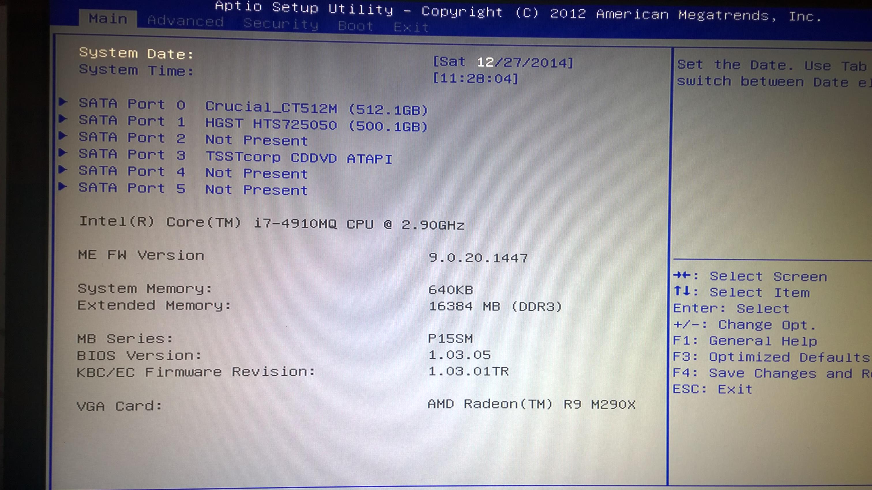

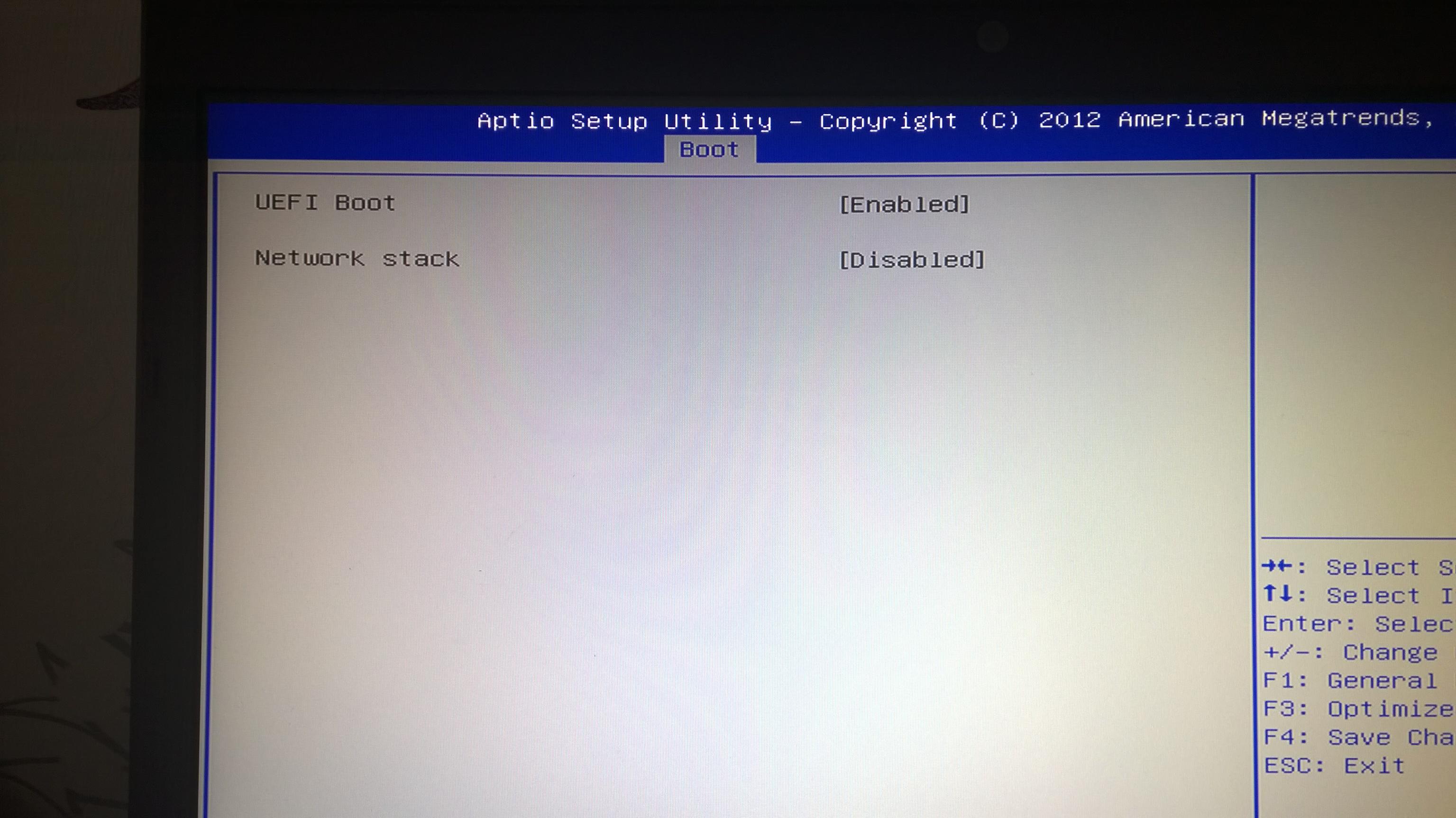

Im Bios ist Uefi aktiviert, lässt sich aber nicht deaktivieren.
Laut Support Wird Windows 7 Unterstützt aber ohne Uefi
Im Anhang sind die Daten von Notebook und das Uefi Menü.

Damit Windows 7 installiert werden kann, wirst du im BIOS/ UEFI Einstellungen verändern müssen ...
Secure-Boot deaktivieren
ggfs. CSM/ Legacy aktivieren

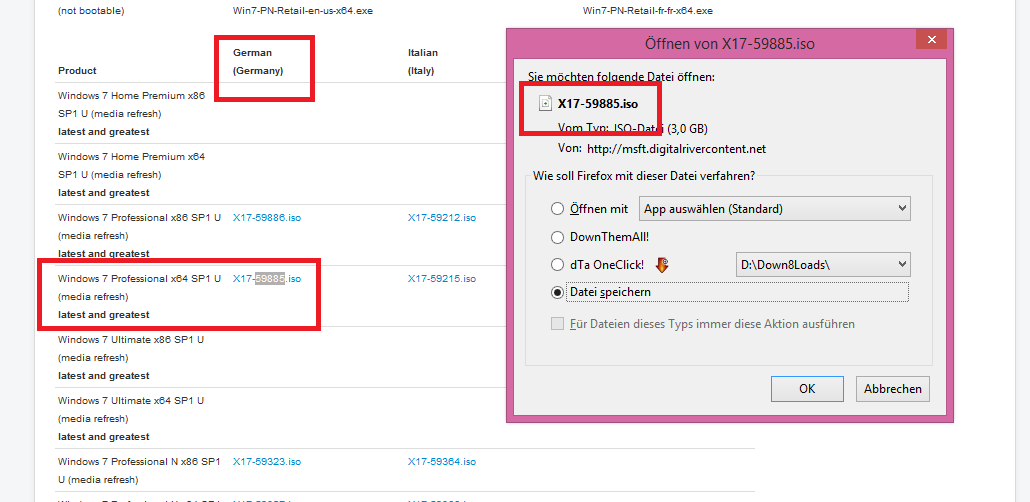

Ja einen wo du einen usb stick erstellen kannst.
Es geht auch mit einer Installations-DVD, wenn der UEFI eintrag auf der DVD ist " bootmgr.efi " muss drauf sein

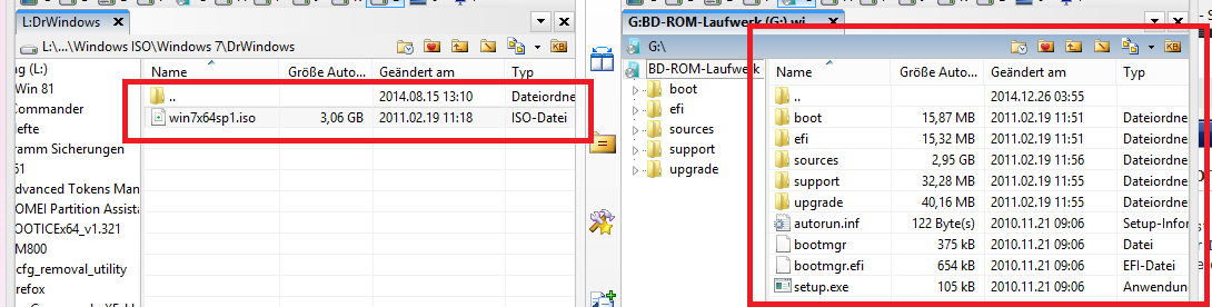

Nur , mit DVD dauert installation doppelt so lange wie mit USB.
Ich bin grad dabei den stick zu erstellen, melde mich dann bei Probleme bzw wenn ich erfolg hatte.

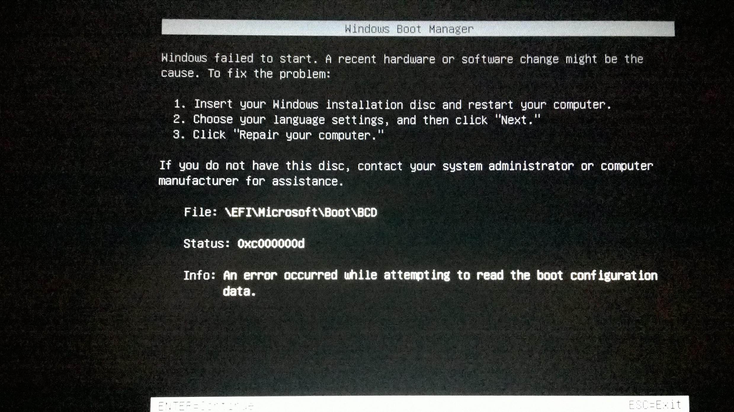

So habe den Stick erstellt so wie beschrieben Aber es kommt immer eine Fehlermeldung wenn ich damit booten möchte

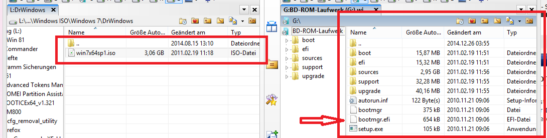

Entweder du hast noch die DVD im Laufwerk, dann entfernen.
Oder der bootmgr.efi eintrag ist nicht auf der entpackten .iso datei. siehe Pfeil im Bild
Oder, du startest nicht von dem USB-stick.

die Datei ist auf den USB Stick drauf und ich habe als ich das das Notebook an gemacht habe F7 Gedrückt und konnte da den USB Stick auswählen.
was ich auch komisch finde ist das ich im Bios unter Uefi nichts ändern kann die Einträge sind Grau.
