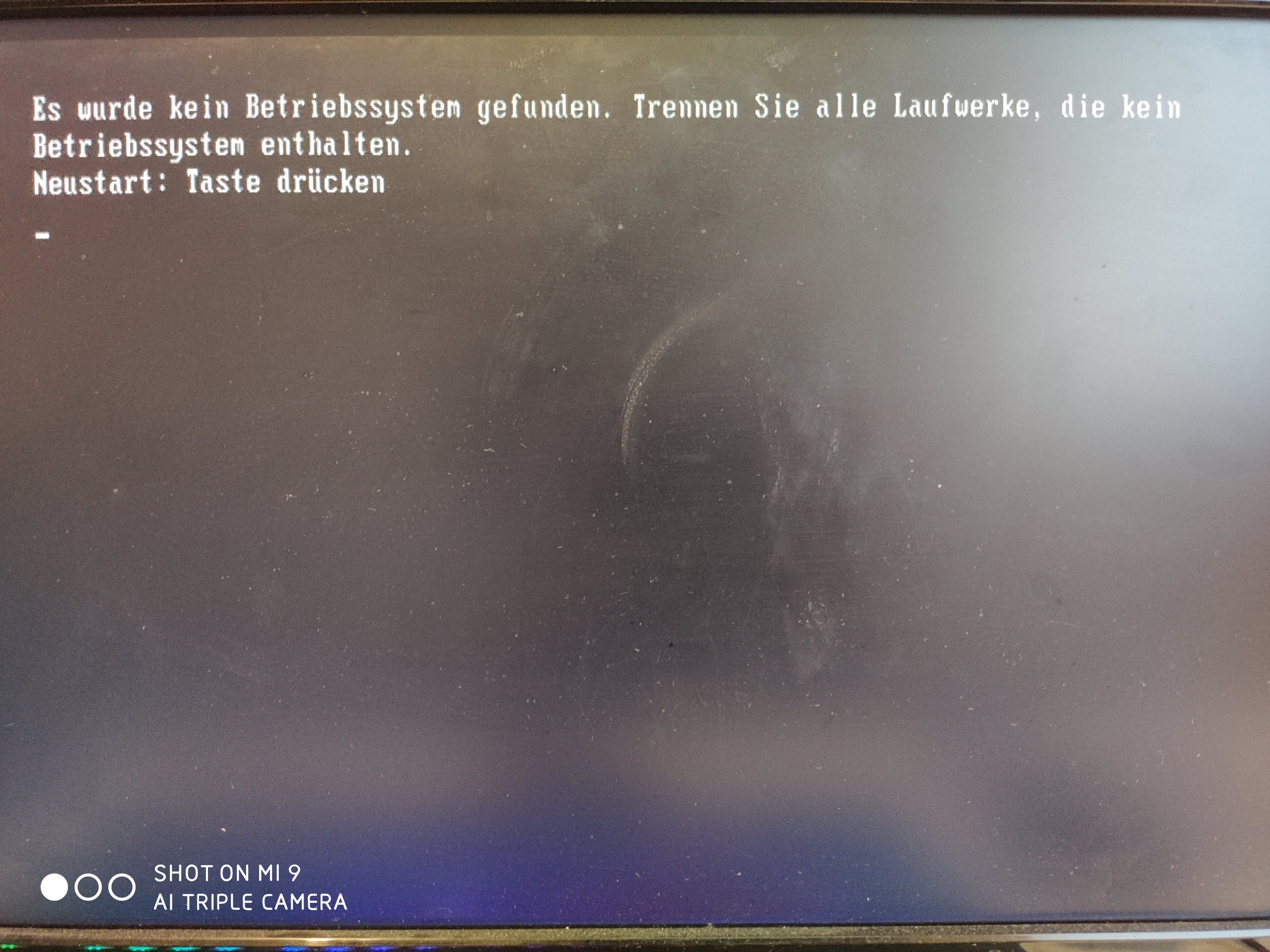

So.. Hab den Stick (nicht im UEFI Modus) Mal gestartet und bekomme das raus:
Auch da bootest du nicht von USB Stick.
Die Meldung kommt weil durchgebootet wird und halt kein fertiges Windows gefunden wird auf einer Platte.
Wenn du booten würdest von USB Stick würde so eine Meldung nicht kommen.

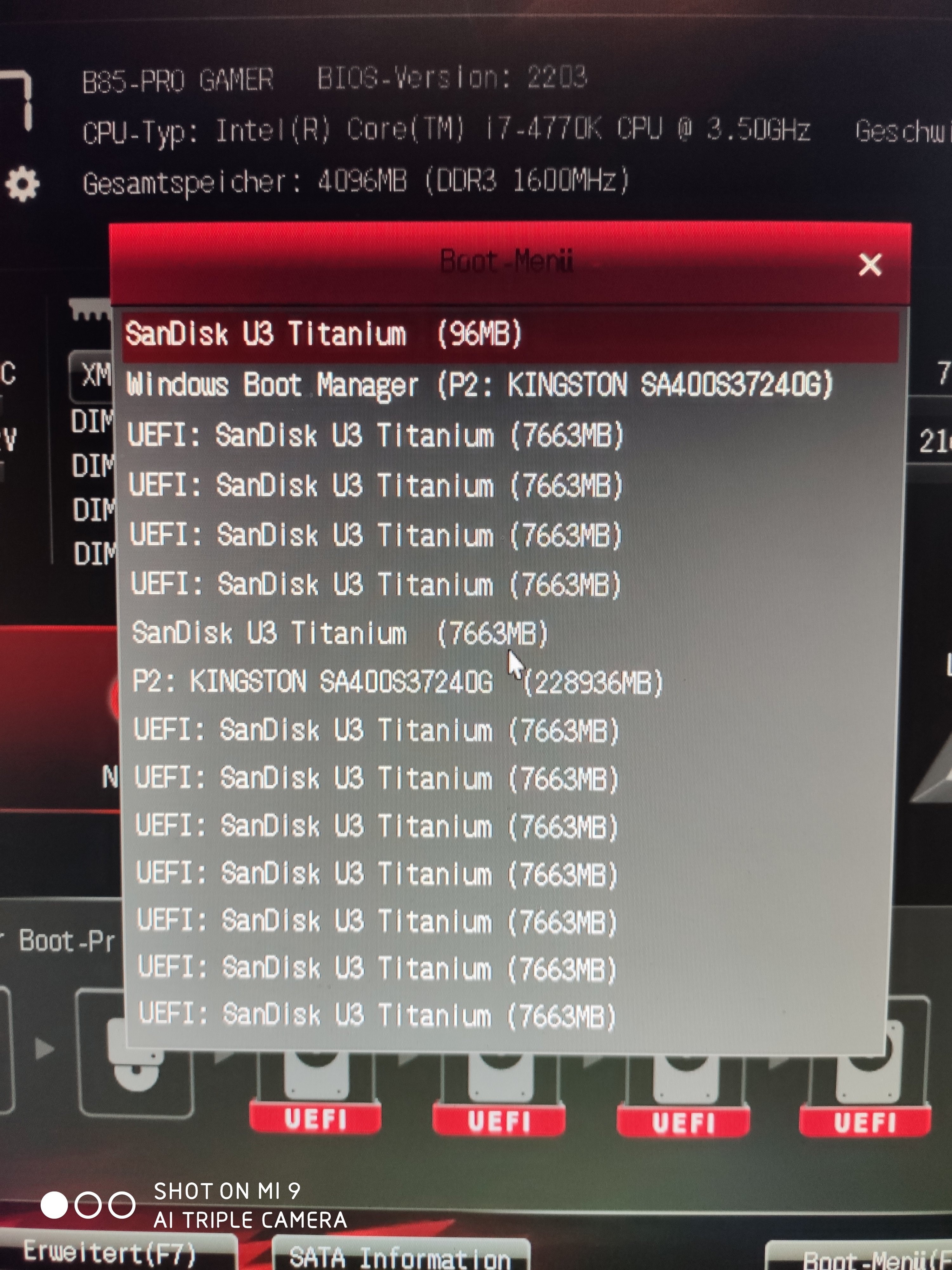

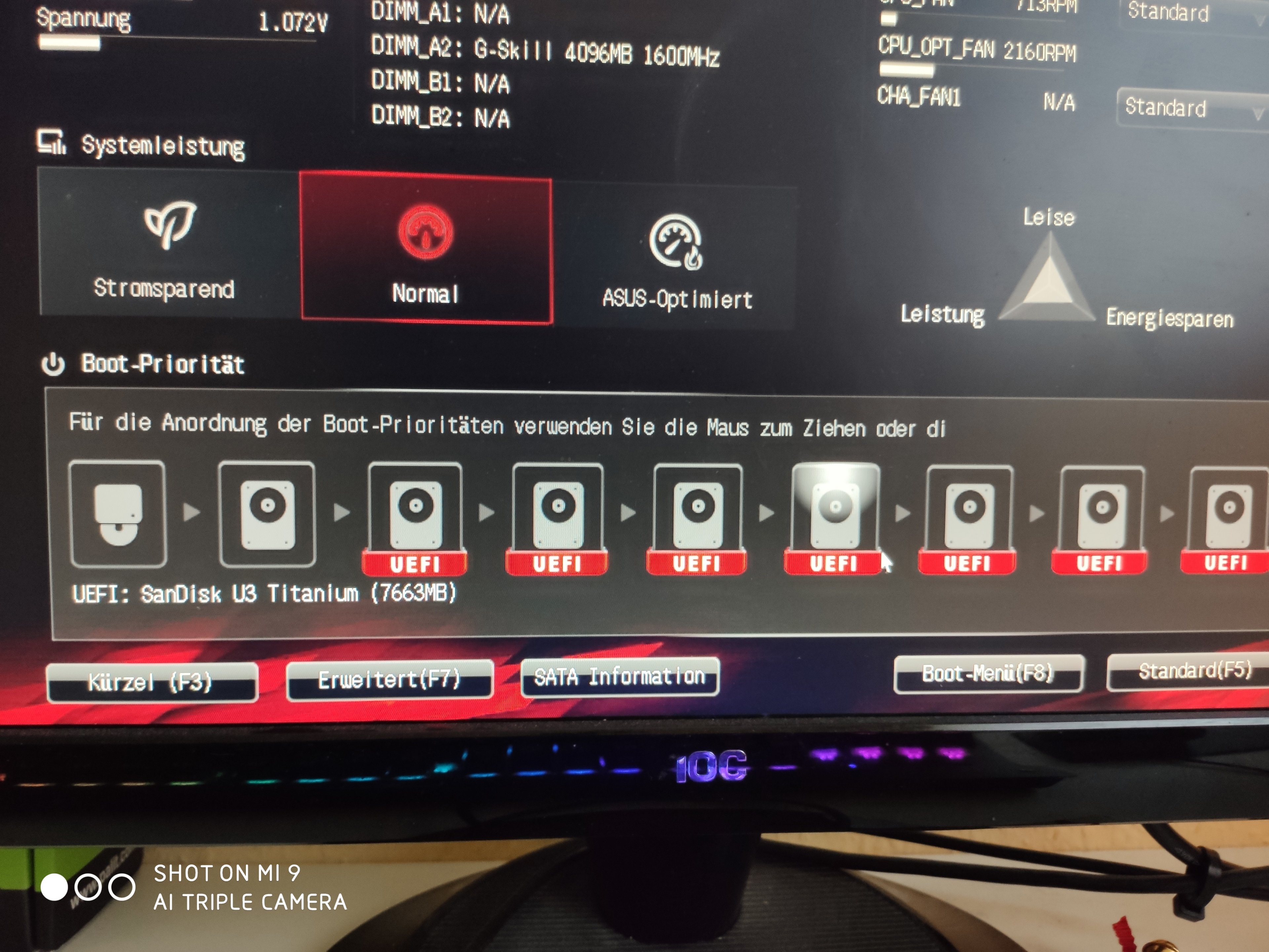

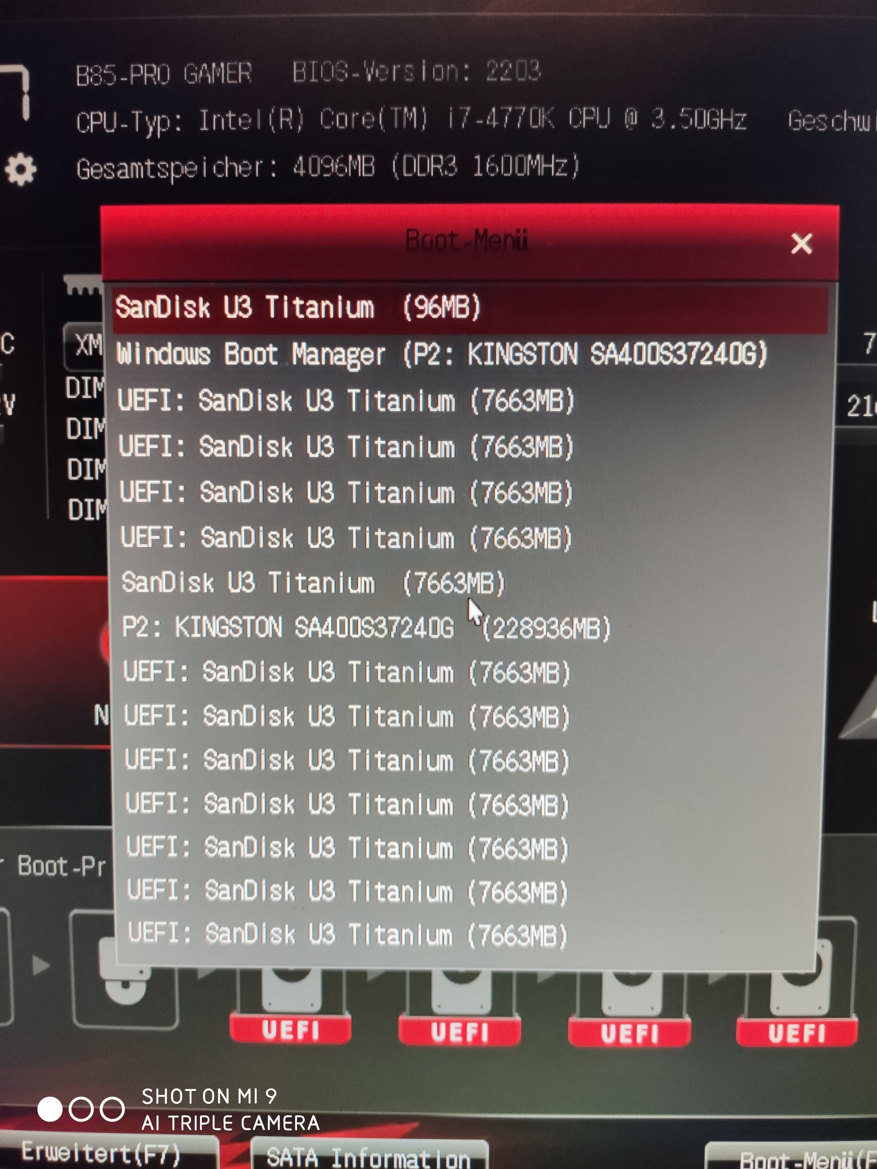

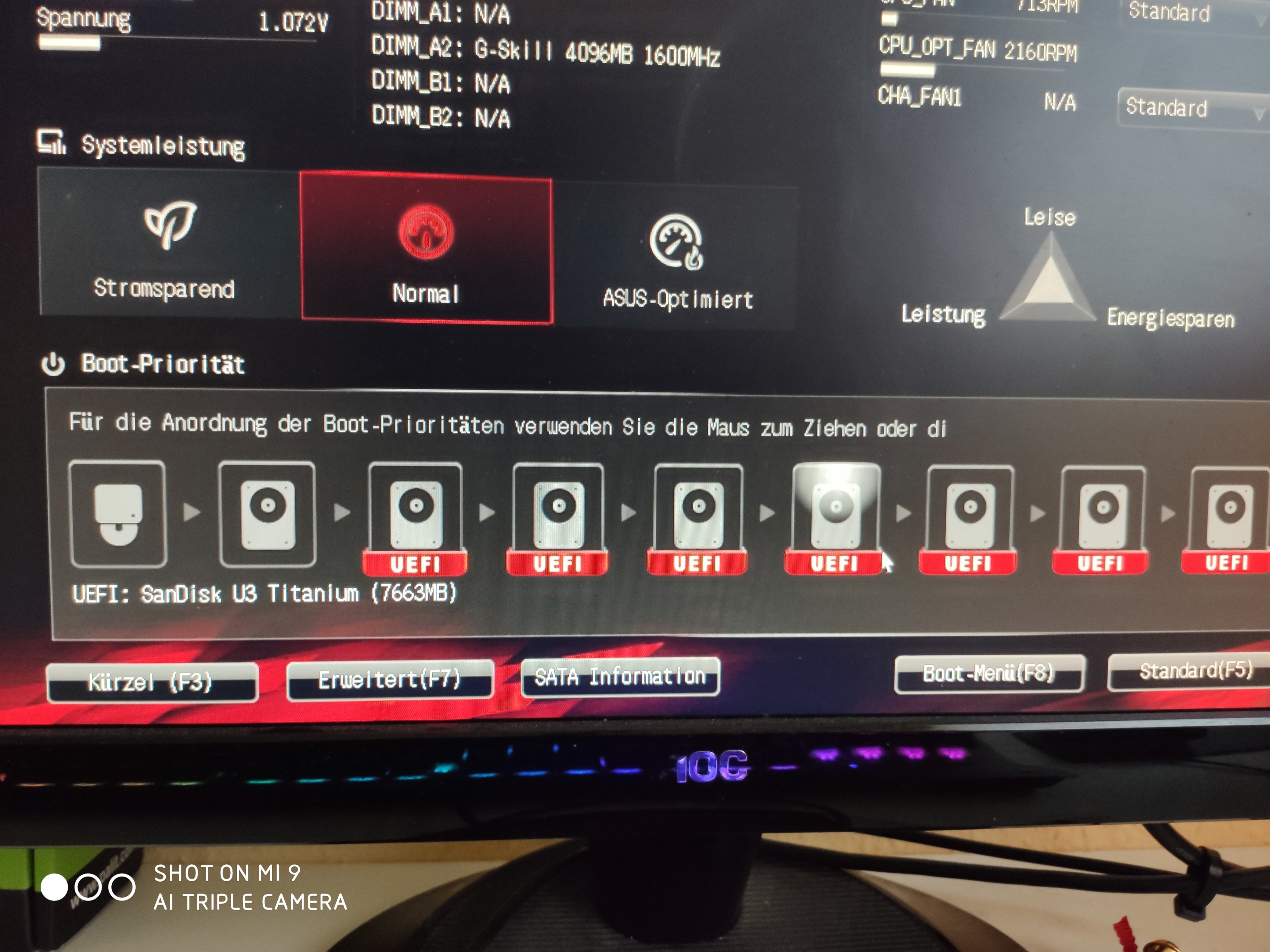

Zeig mal einen Screen von F8 BootMenü ich kann gar nicht glauben, dass dort überhaupt der USB Stick angezeigt wird.
