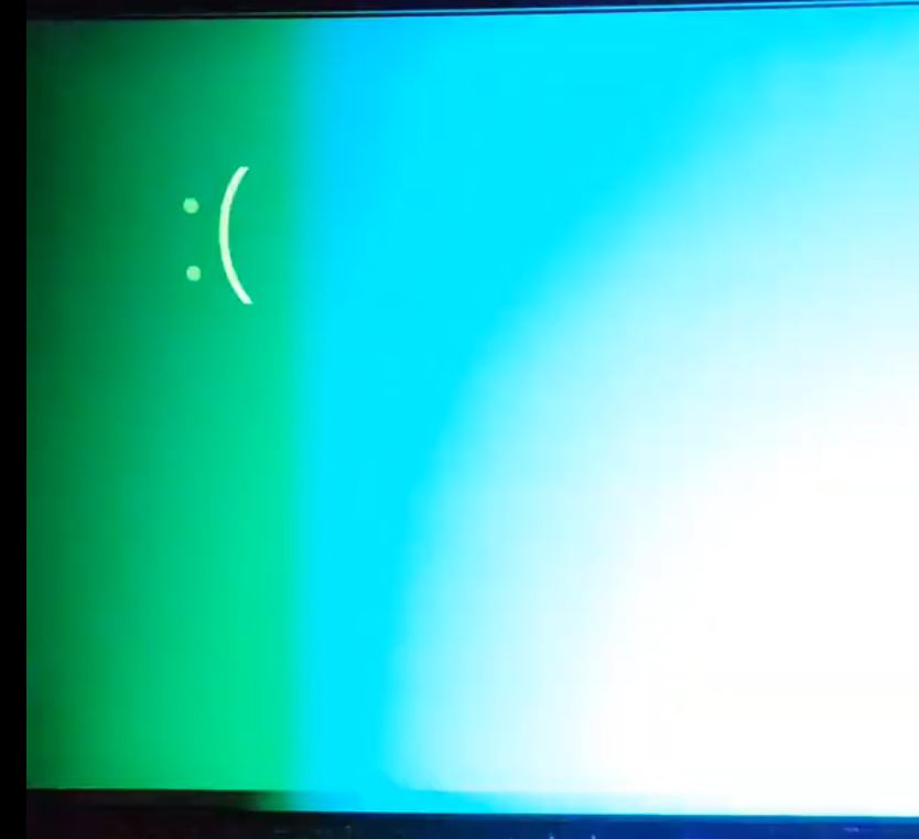

Auf einmal beim zocken bekomme ich einen Bluescreen (den Fehlercode weiß ich nicht mehr) und denke mir nichts bei, also starte ich den PC einfach neu. Auf einmal erzählt er mir was von automatischer Reperatur wird vorbereitet aber nach circa 1-2 Minuten hängt diese sich einfach auf und der PC startet neu und wieder das selbe. Wollte also Windows neu aufsetzen, dafür hab ich die SSD mit Windows drauf ausgebaut weil ich dachte das dort der Fehler liegen würde, habe also mit dem Media Creation Tool mir einen bootbaren Stick erstellt und es ausprobiert, bloß bekomme ich dann nach dem booten wieder ganz kurz einen Bluescreen mit dem traurigem Smiley und es restartet wieder.... Wäre nett wenn mir einer helfen könnte

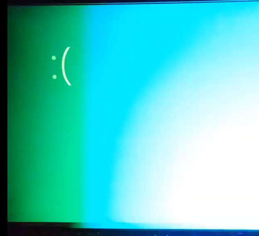

Ich Versuch Mal n Bild hinzubekommen, aber der Bluescreen ist nicht Mal für ne Sekunde zu sehen
(240p weil YouTube noch nicht fertig gerendert hat)
Man kann ein Video auch passend zu Ausrichtung des Displays aufnehmen. ;)

Abgesehen, dass da eine Epileptikerwarnung fehlt, erkennt man da leider nichts:
Bau mal die Grafikkarte aus und nutze die onboard. Zudem nur einen RAM Riegel verwenden.
edit: In wiefern hat der USB Stick eigentlich was mit dem BSOD zu tun? Kommt der, wenn du von dem Stick starten willst? Oder wurde Windows schon neu installiert und bekommt dann den BSOD? Nicht, dass ich jetzt gerade was verwechsle.

Habe jetzt eins im Querformat gemacht, werd jetzt nochmal eins nach dem Ein/Ausbau machen
Leider hat das nicht viel geändert :(

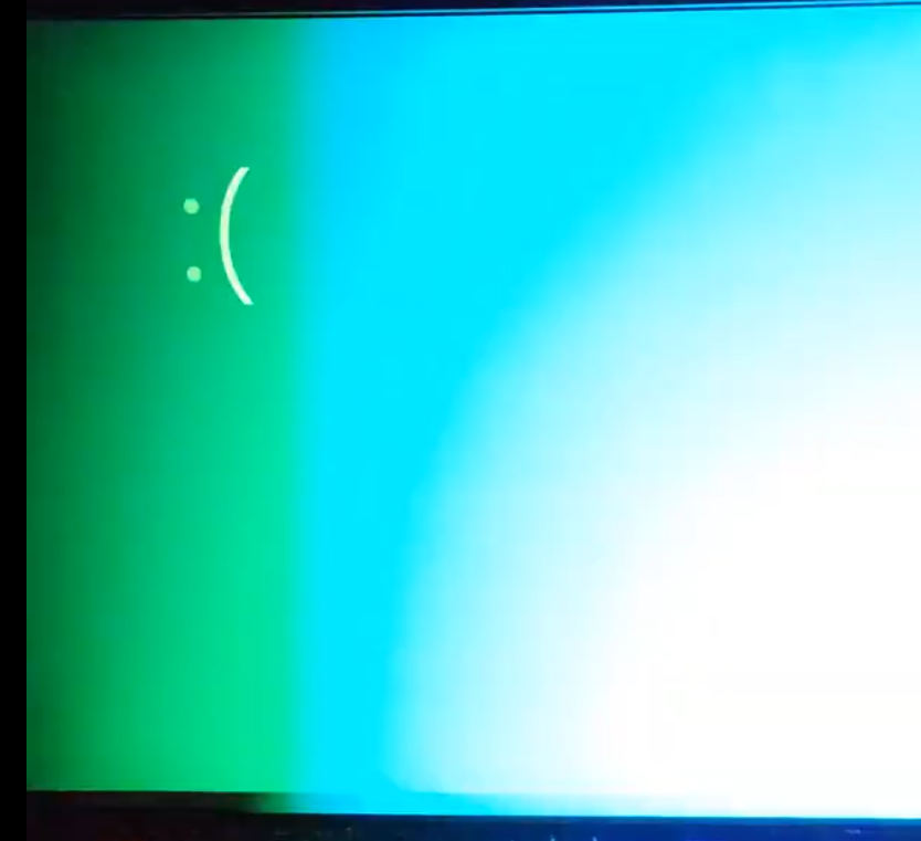

Der BSOD kommt wenn ich vom Stick die "ISO" starten möchte ja, wenn ich von der SSD starte kommt "Automatische Reperatur wird vorbereitet"
und dieser Vorgang hängt sich dann einfach nach einer Zeit auf und startet wieder neu.

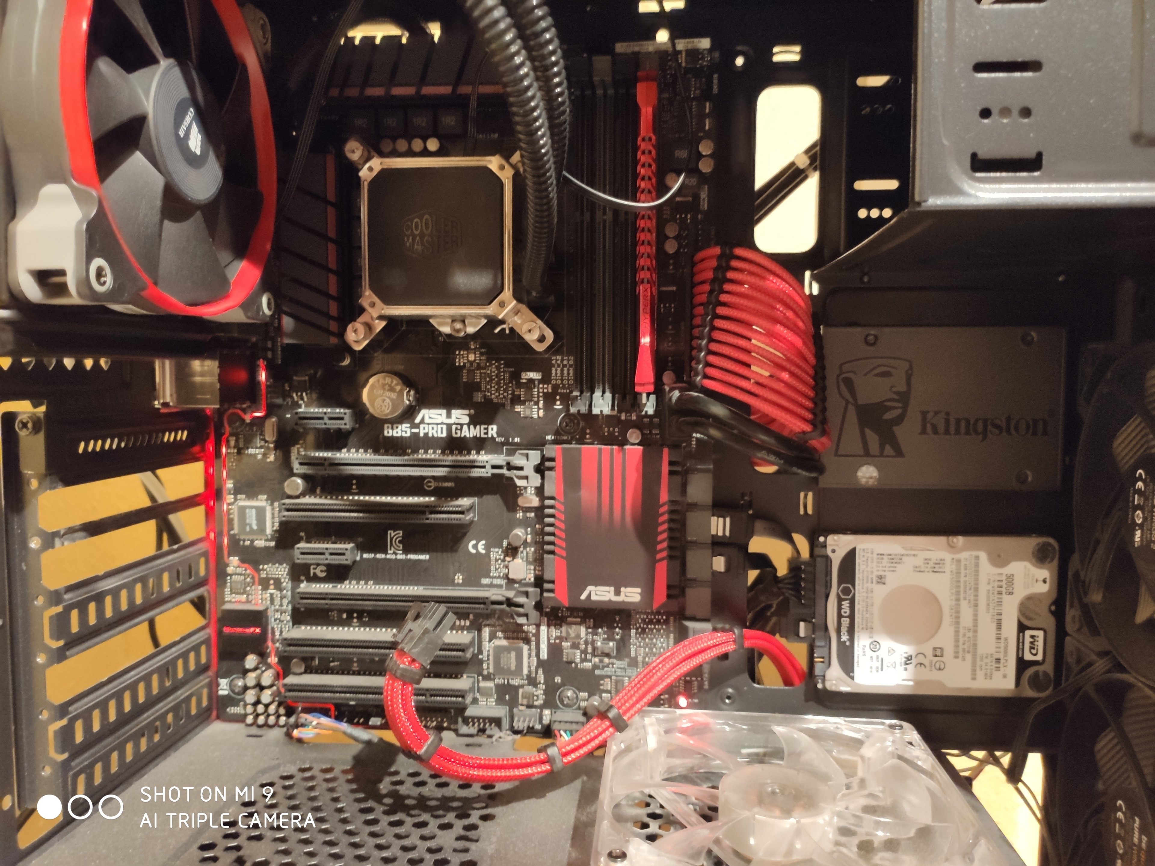

Habe jetzt nochmal versucht auf die SSD zu booten und es kam kurz der selbe BSOD wie beim Stick nur jetzt geht er wieder in die Reperatur und hängt sich auf.

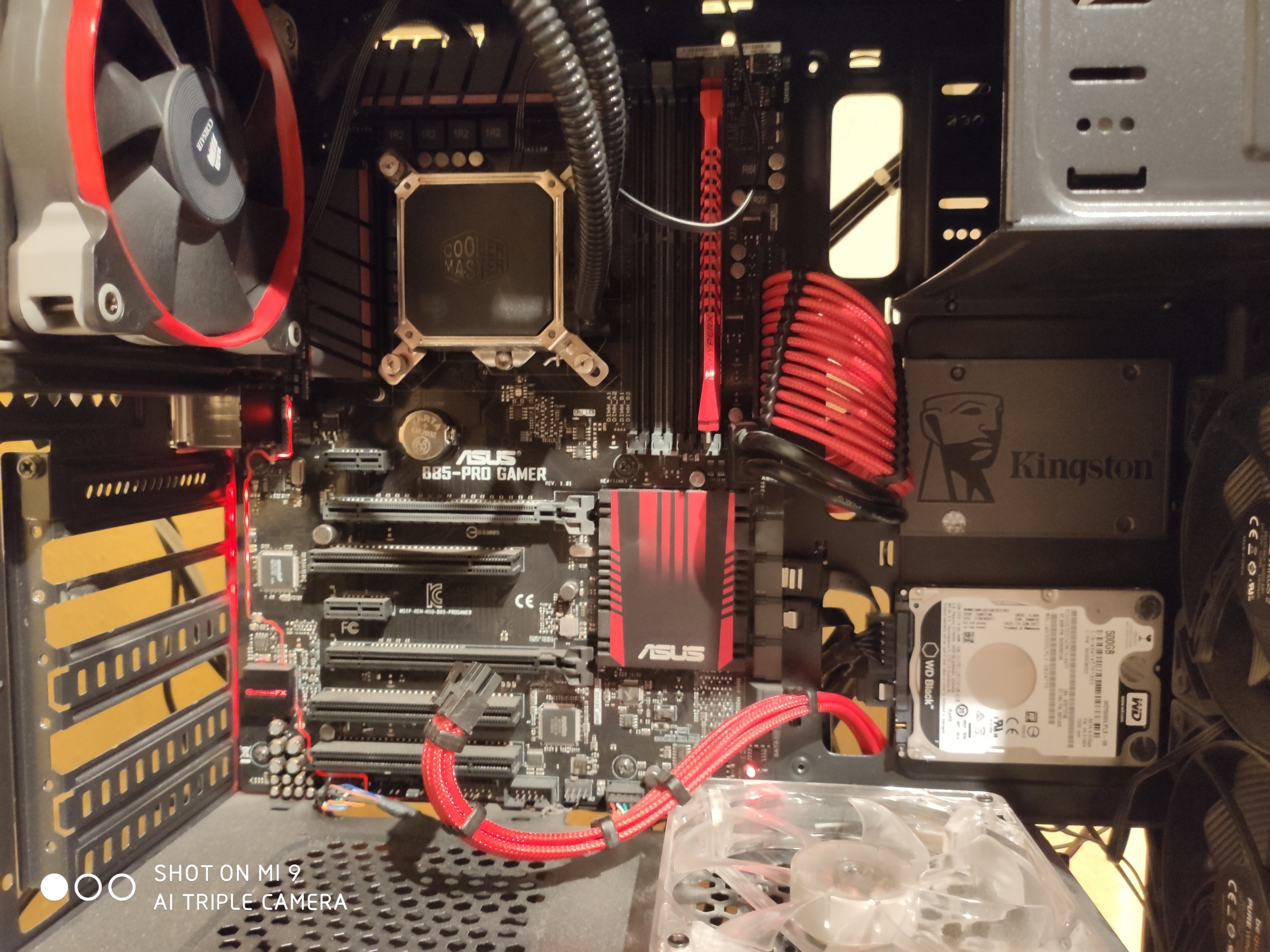

Hat nichts mit dem Problem zu tun, aber den unteren transparenten Lüfter würde ich entfernen, oder zumindest umdrehen.
Sonst bläst er nur die kalte Luft von vorne gleich wieder heraus /in den Netzteil Schacht.
Reaktionen: thompson004 und Cardhu

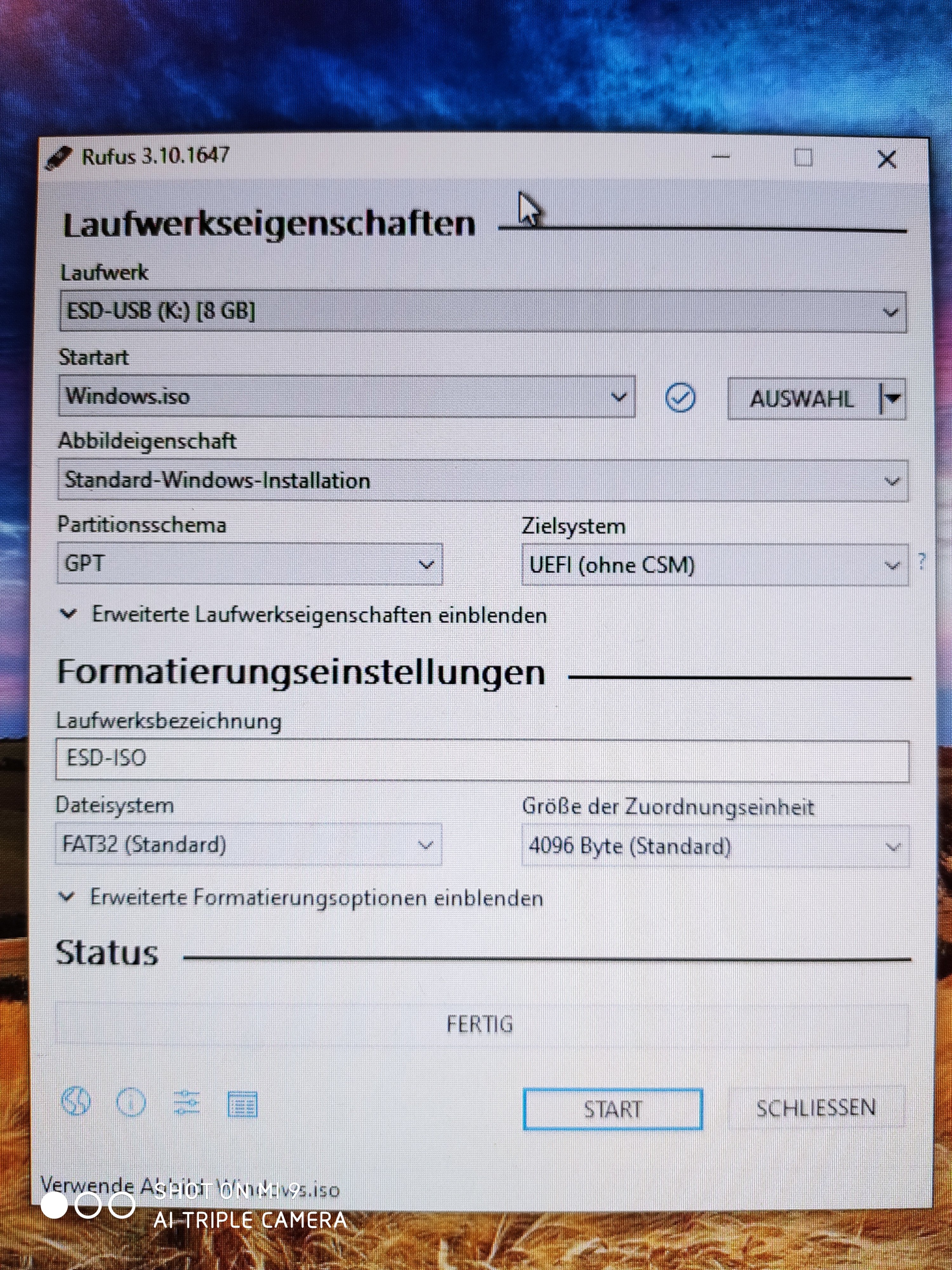

Falls du noch einen anderen Stick hast, den mal mit ner frisch geladenen Iso und "Rufus" bespielen.

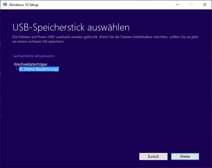

Nicht ISO mir ist nichts anderes eingefallen, habe per MCT den Stick bootbar gemacht was auch immer geklappt hat, das mit dem anderem Stick kann ich auch versuchen und dann Klemm ich beide Festplatten Mal ab.
Sind die Einstellungen so OK?

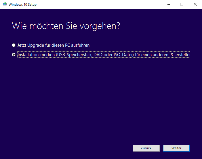

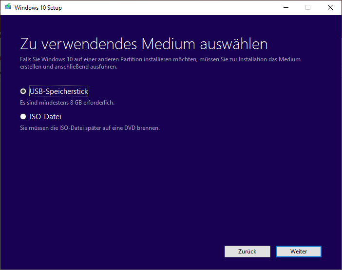

Den USB Stick im Uefi Modus booten Uefi USb Stick Name und das macht man doch normal auch bei Asus über das Bios Boot-Menü was man durch F 8 tippen (hämmern) beim starten auswählt.
Windows Bootmananger mit der SSD Bezeichnung bliebt im Bios bei Boot an 1. Stelle.

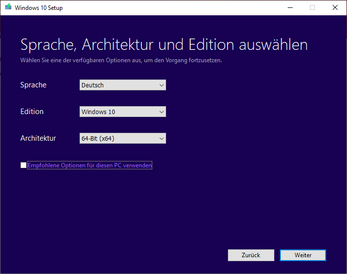

USB Stick mit dem Media Tool direkt bootfähig erstellt?
Ansonsten hier weiter lesen und die Links mit Threads und Video anklicken. Windows 10 gibt es ja schon ewig.
https://www.computerbase.de/forum/t...st-nicht-zu-aktivieren.1736489/#post-20778094
https://www.computerbase.de/forum/t...llation-von-windows-10.1893182/#post-23106775
https://www.computerbase.de/forum/threads/windows-10-neuinstalation.1906263/page-2#post-23373448
usw.

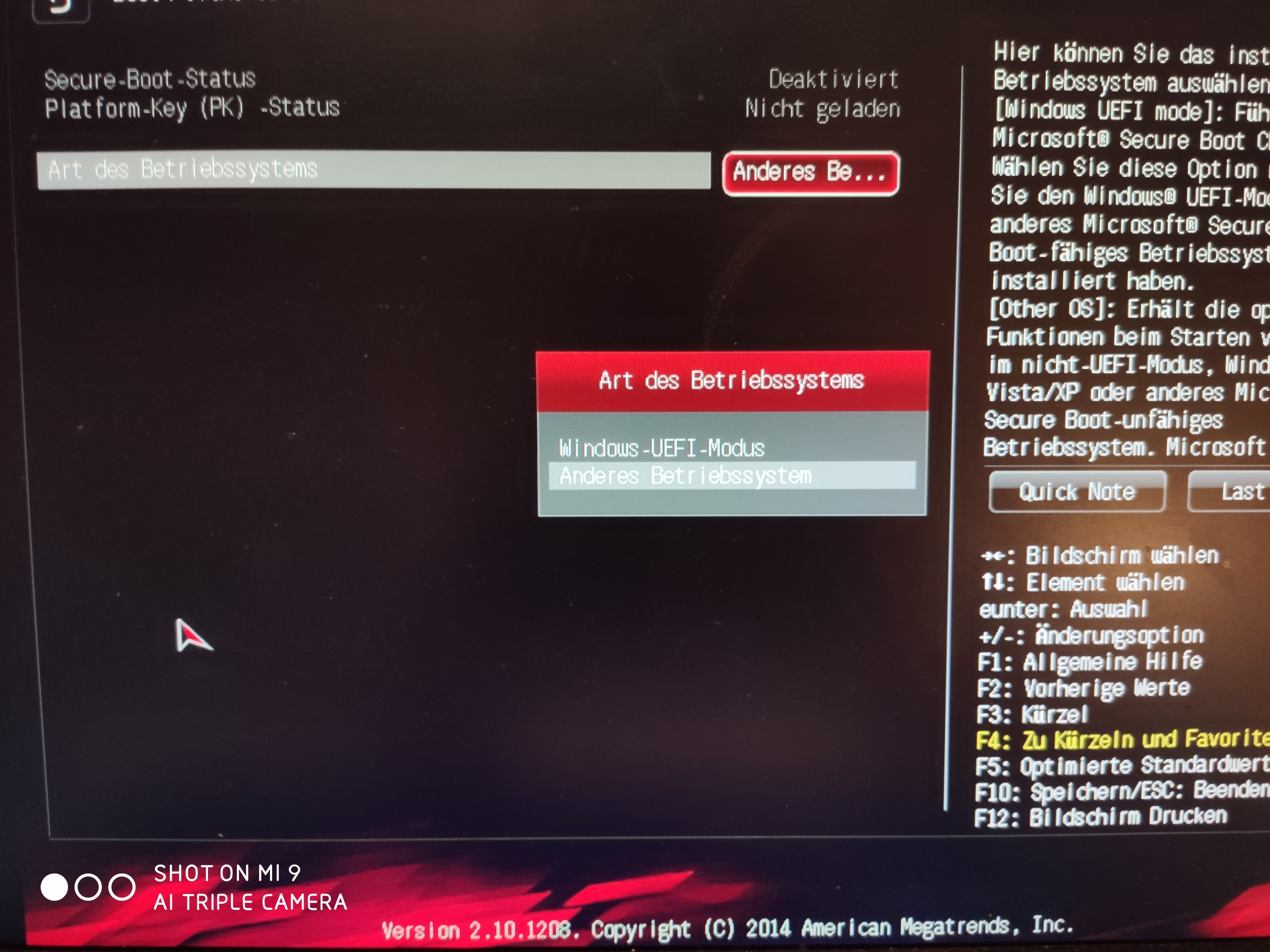

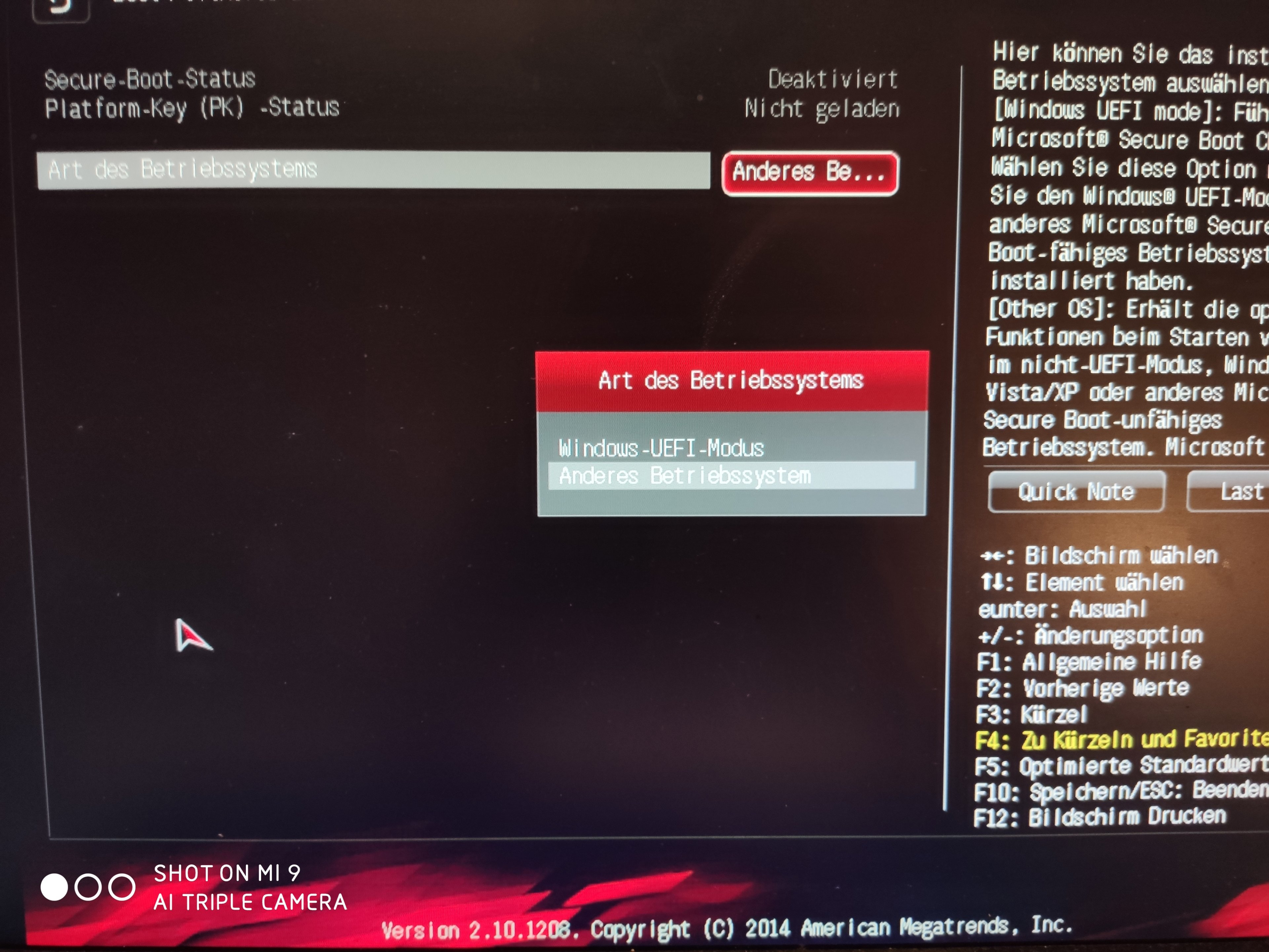

Scheint deaktiviert zu sein, hier Windows UEFI oder anderes Betriebssystem auswählen?
Windows 10 kann na klar Secure Boot und alles andere stellt man auch nur für Uefi ein im Jahr 2020
Anderes Betriebssystem Ist XP oder Windows 7 und beides wird nicht mehr Unterstützt.
Manche User sind einfach immer 10 Jahre zurück mit Ihren Tipps und Ratschlägen.
Bei aktuellen Boards ist Secureboot und Uefi schon Standard.
