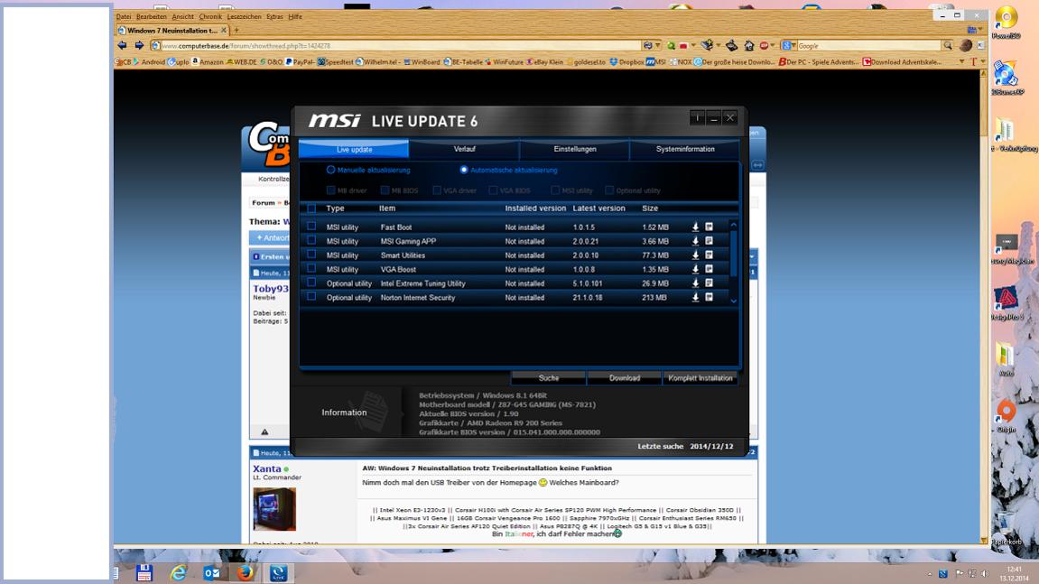

Übrigens gibt es unter "Utility" das "Live Update 6", das automatisch nach Updates sucht und installiert.
Es werden zwar nicht immer die aktuellsten Versionen angezeigt,
das Programm hat sich dennoch die letzten Monate stark verbessert.

Am einfachsten ist wenn du "Live Update 6" runterlädst, das macht dann alles allein.

Liveupdate 6 sucht die aktuellen Treiber selber und installiert die genauso wie das BIOS.
