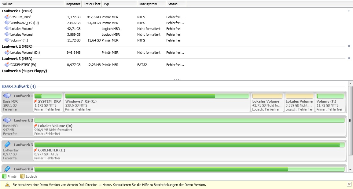

Wie kann ich eine nicht zugeordnete Partition unter Windows 7 64 Bit wieder C: zuordnen?
Wo liegt diese nichtzugeordnete ?
Poste mal deine Laufwerksübersicht:

Das geht nicht so einfach weil da noch 2 Partitionen dazwischen liegen.
Was sind das für welche ?

FIL11 schrieb:Habe keine weiteren Partitionen außer C:
Dann stimmt das schon mal nicht.
Volumy F: bekommst du nicht nach vorne. Dazu müsstest du die 42,7 GB und 3,8 GB löschen. Wenn die benutzt sind geht es natürlich nicht.
Du kannst auch einen Partitionierer wie marcol1979 benutzen. https://www.computerbase.de/downloads/systemtools/festplatten/minitool-partition-wizard-free/
Bootet von CD. Das kann auch Partitionen verschieben und umsortieren. Aber Achtung! Vorher Backup machen!
PS: Die 4 GB könnten Swap von Linux sein. Das sieht man mit Partition Wizard oder auch https://www.computerbase.de/downloads/systemtools/festplatten/parted-magic/

Die 4GB werden wohl SWAP sein.
Das mit dem Linux dazwischen ist natürlich ungünstig.
Kannst eigentlich nur folgendes machen:
Volumy löschen.
die 4GB Partition ganz nach hinten schieben
die 42GB vor die 4GB verschieben
der Platz der dann hinter C: ist C: zuordnen
Kann allerdings passieren das Linux dann nicht mehr bootet, obwohl die Partitionen bei sda5 und sda6 bleiben sollten.
Bei solchen Aufgaben immer ein Backup haben, man weiss ja nie.
Volumy löschen.
