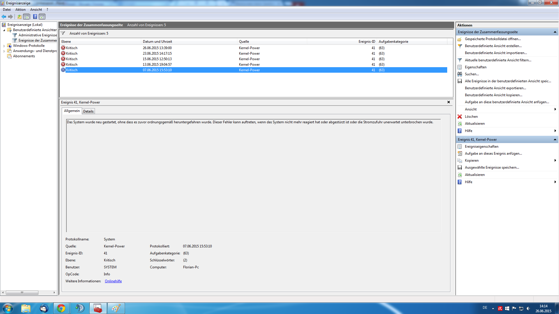

Hallo liebe Mitglieder,
seit Anfang Mai habe ich meinen neuen Pc und seit dem 7.06 habe ich ein Problem.
Beim Anschalten des Systems erscheint kurz ein blauer Screen mit Text (ist schnell wieder ausgeblendet), danach kommt der Standard Hinweis vom Asrock mit F2 das Bios zu öffnen und schließlich kommt der schwarz-weiße Standard Screen, der erscheint wenn der Computer abgestürzt / nicht richtig heruntergefahren wurde. Die Starthilfe die man in diesem Screen ausführen kann habe ich einmal gestartet, diese hat jedoch nur dazu geführt dass ich sie nicht mehr verlassen konnte da meine Tastatur und die Maus nicht mehr erkannt wurden. Also habe ich beim nächsten mal "Windows normal starten" ausgewählt. Dann wurde Windows ganz normal gebootet und ich konnte den Pc normal benutzen. Dies geschieht unregelmäßig alle paar Tage.
Meine Pc schalte ich jedesmal ordnungsgemäß aus (ganz normales Herunterfahren mit Windows).
Zur besseren Problemlösung werde ich noch eine Screenshot der Windows Ereignis Anzeige hochladen.
Vielen Dank

Das in der Ereignisanzeige kein Grund für den BSOD angezeigt wird, kann verschiedene Gründe haben, zB. wenn keine Protokollierung aktiviert wurde.

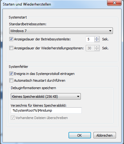

Windows-Taste + R drücken - Control sysdm.cpl,,3 eingeben - Starten und Wiederherstellen - Einstellungen
- Ereignis in das Systemprotokol eintragen anhaken
- Automatisch Neustart durchführen abhaken
- Debuginformationen speichern Kleines Speicherabbild(256kb) einstellen
Zumindest sollte dann der BSOD lesbar sein.
Ok danke!
Ich hab einen Screenshot mitgeschickt, so richtig?
Ja und in dem aufgeführten Ordner werden die Abbilder des Bluescreen gespeichert, zum Auswerten entweder hochladen oder ein entsprechendes Tool nutzen.

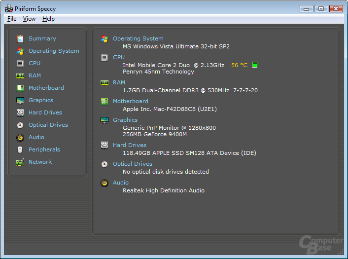

http://www.piriform.com/speccy/download/portable
Damit kannst Du die Rechnerdaten auslesen (zip entpacken und speccy starten), im Bereich "Motherboard" unter Bios kannst Du die aktuell installierte version sehen, auf der Seite vom Hersteller des Boards, im Downloadbereich kannst Du nachschauen welches aktuelles Bios angeboten wird und wie man es installieren kann.
