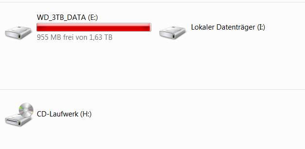

Sie wird zwar im Explorer angezeigt, aber ohne Details... Und der Explorer hängt sich auf, wenn man darauf zugreifen möchte. Datenträgerverwaltung lässt auch keinen Zugriff zu. Ich werde noch versuchen, das Teil per Linux zu booten...
Links ist eine andere Festplatte, rechts die 1TB, die nur eine Partition aufweist. Aber die kann weder geöffnet werden, noch kann Crystal Disk darauf zugreifen. Crystal Disk startet nicht mal.... Sie läuft auch an, zumindest deute ich das aus den Geräuschen, und es "klackert" am Start so wie immer, wenn die Schreib-Leseköpfe ansetzen. Aber danach ist Ruhe...
