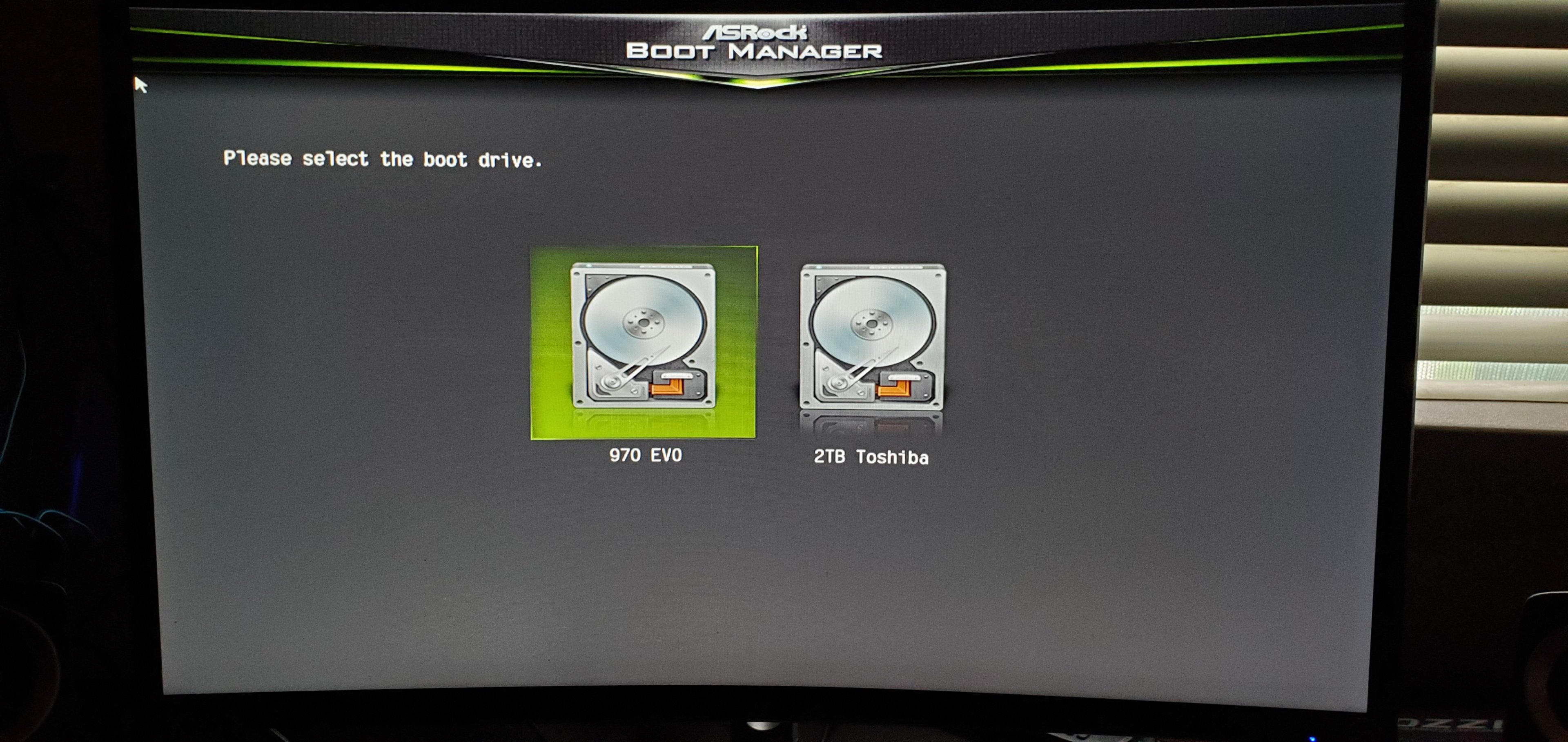

Mein Board hat sogar einen Bootmanager.
Sieht beim Booten dann ca so aus:
821808
Nur das bei mir Linux und Daddelkiste steht.
