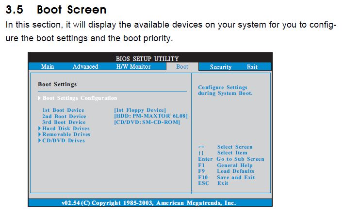

Tut's das nicht, im BIOS die Bootreihenfolge einstellen, das DVD-Laufwerk als erstes/1st nehmen, siehe Screenshot. Dort kannst Du auch die "Removable Devices" einstellen und so den Stick wählen.
(Nebenbei: Ob das einfacher per Bootmenü geht, wie bei Asus mit F8 kann ich bei dem ASRock nicht sagen.)

BIOS noch mal auf default stellen per F9. Beim Brennen noch auf DAO (Disc At Once) achten und abschließen lassen. Oder den Stick per Removable Device versuchen zu starten.
