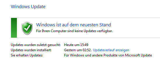

Die Registry-Veränderung (Semper-Video) aus Post #3 von St. Clair scheint zu funktionieren.
Also so sieht's auf einem 32-bit-Win7-Rechner nach dem Update aus:
Beim 64-bit-Rechner muss ich nach dem Update erst noch mal schauen.
