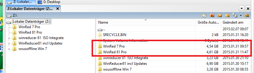

Ich hab mir mit Winreducer 8.1 eine win81.iso mit allen Updates erstellt, die nach einfügen aller Updates 4,61 gb gross ist.
Das ist allerdings zu gross, wenn man per USB-stick im Uefi und GPT-modus installieren möchte.
Vorteil: Man braucht keine virtuelle Maschine, und Winreducer hat bei Win 8.1 ein eingebautes Updatesuchtool.

Ich werde mir das Tool mal ansehen, die größe spielt bei mir keine Rolle. Ich installiere auch über einen USB Stick in UEFI und GPT. Ich brauche für eine Neuinstallation mit meiner standard Windows 8.1 ca 10 Minuten bis ich auf dem Desktop bin. Das geht alles recht schnell mit meinem System. Von daher ist die Größe egal und bei 1-2 GB mehr kann ich die paar minuten mehr verkraften. Das was eben nervt sind die updates weil die MS Server nicht die schnellsten sind und ich habe eine 100 Mbit Leitung. Die updates dauern 3 mal so lange wie die eigentliche Installation.
