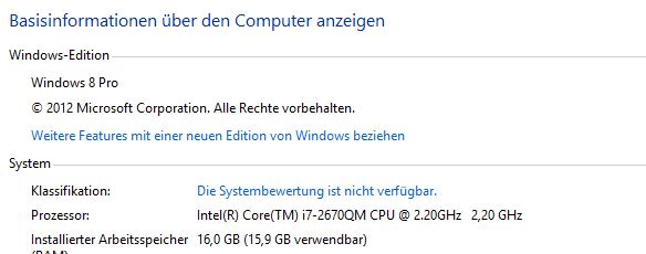

Egal. Wer weiß wieso und warum die Aktivierung via Internet scheiterte. Können wir via Ferndiagnose und ohne über die Schulter gucken eh nicht klären. Wichtig ist, dass es endlich aktiviert ist.
