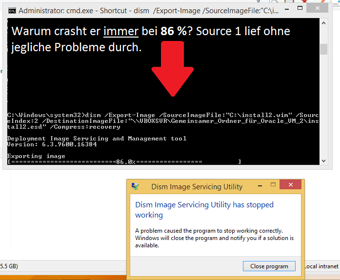

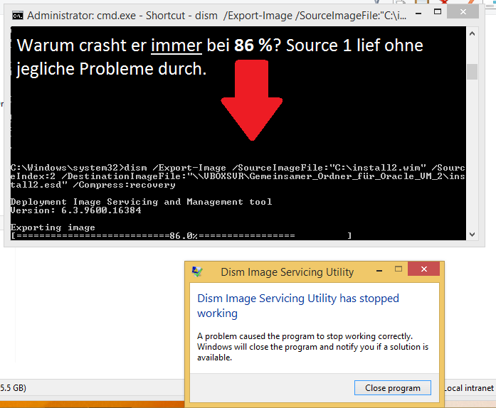

Habe die install.wim (6,64 GB (7.130.788.929 Bytes)) schon gestern anscheinend erfolgreich via dem Befehl
​dism /Export-Image /SourceImageFile:"C:\install.wim" /SourceIndex:1 /DestinationImageFile:"\\VBOXSVR\Gemeinsamer_Ordner_für_Oracle_VM_2\install.esd" /Compress:recovery
in einer VM mit Win 8 in eine 2,87 GB (3.090.272.910 Bytes) große konvertiert. Aber wenn ich SourceIndex:2 konvertieren will bricht dism immer bei exakt 86 % ab:

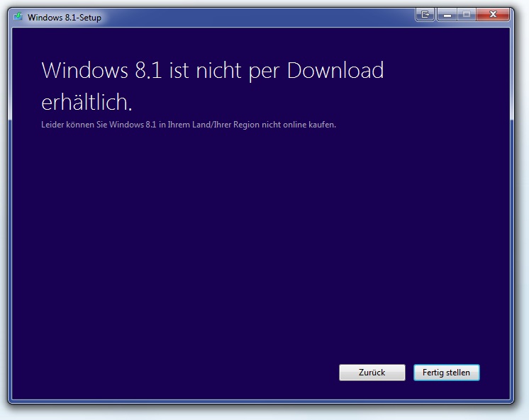

Wollte mir nun eine Windows 8.1 64-Bit ISO laden via dem verlinkten Tool, aber das geht leider nicht - trotz gültigem 8.1 Key der aus DE stammt:
Wenn der Download funktionieren würde, denke ich dann kann ich einfach einen USB-Stick davon machen und die standard ESD-Datei durch meine ESD-Datei ersetzen. Aber ich krieg die ISO trotz gültigem Key nicht -.- ...
Anscheinend werde ich nach dem Download-Versuch auch geblockt, denn dann hat das Programm keine Internetverbindung mehr. Habe es dann beendet und mir eine neue IP "geholt" - dann ging das Internet auch bei diesem Tool wieder, lol.

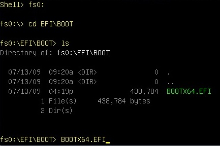

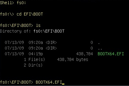

Jetzt wollte ich die EFI-Konsole des Mainboards starten und den Boot manuell "erwzingen" (siehe dazu hier), bekomme aber diese Fehlermeldung ("Nicht gefunden").

Es gibt mittlerweile schon Neuigkeiten: Die UEFI Shell ging ja nicht (s. o.) also alternative Shell geladen und auf den USB-Stick gepackt. Diese funktioniert auch an sich echt prima und dann das hier exakt so eingegeben:
Aber dann passiert das gleiche wie mit dem USB-Stick (nur schneller): Der Bildschirm wird schwarz und dann wird das nächste bootbare Objekt genommen. Also er überspringt den gewünschten Installationsvorgang quasi... -.- Passiert mit meiner originalen Windows 8 Pro DVD und mit meiner selbst gebrannten Windows 8.1 Pro DVD. Übrigens ist im UEFI schon ein Windows 8 Key gespeichert (verwende ein Multibootsystem), nur mal so angemerkt.
