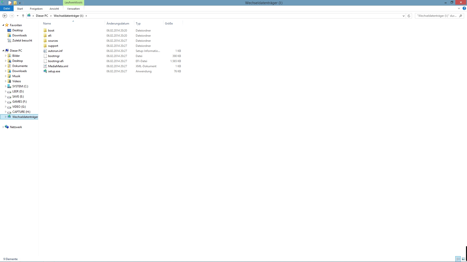

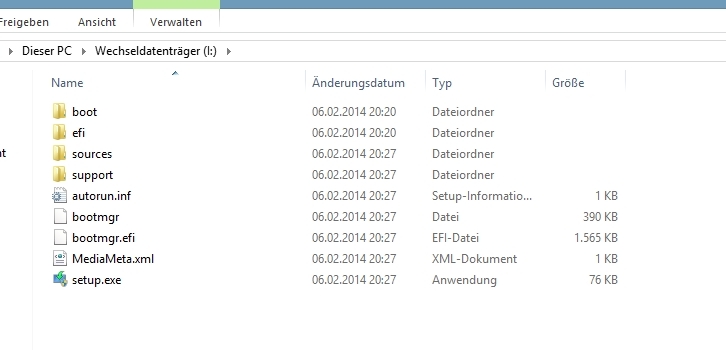

so denn hier mal der Stick, so wie das DVD Tool ihn erstellt hat:
wie man sehen kann hat das DVD Tool gleich die Efi-Boot Dateien mit raufgehauen.

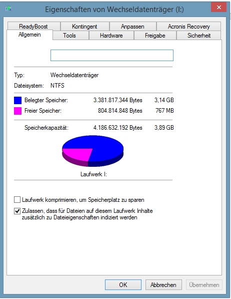

Weil dieses Microsoft Download USB Tool nicht in der Lage ist, einen mit FAT 32 formatierten und bootfähigen USB Stick herzustellen. Es formatiert den Stick grundsätzlich in NTFS. Und : UEFI benötigt aber FAT 32 ! Was nun ?
Das stimmt so nicht 100%ig. Bei USB-Sticks kleiner oder gleich 4GByte formatiert das Tool in FAT32. Nur wenn der Stick größer als 4 GByte ist, wird in NTFS formatiert.

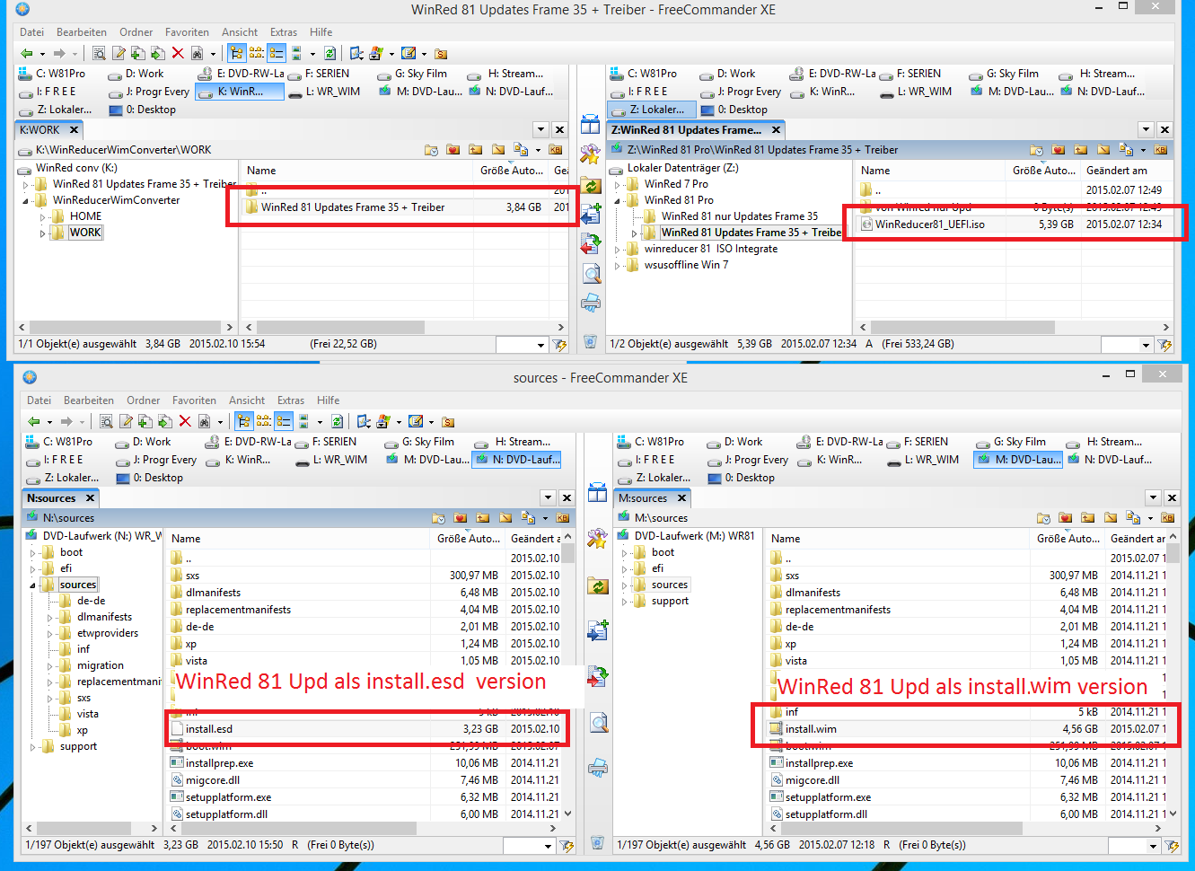

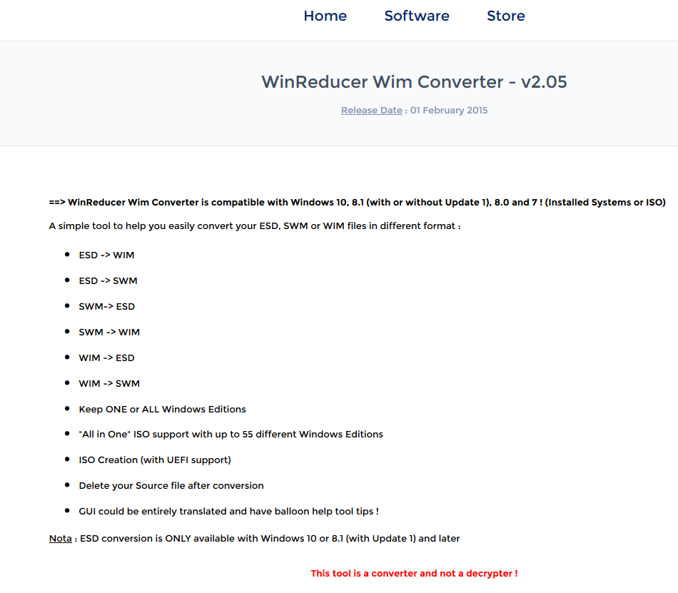

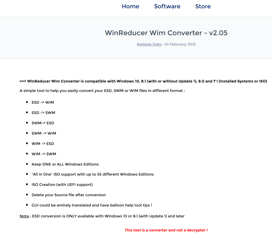

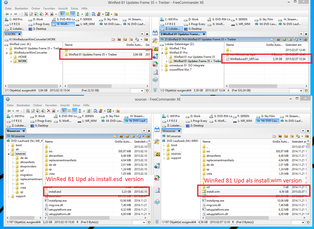

Moin da gibt es bei www.Winreducer.net ein Tool das nennt sich Wim Converter , das kann von Windows.iso zu Windows.esd und umgedreht konvertieren.
Kleine Korrektur in Bild 2 hat original als install.wim 4,56 gb und als install.esd 3,23 gb.
Und inzwischen auf USB passend getestet. Mit Rufus
