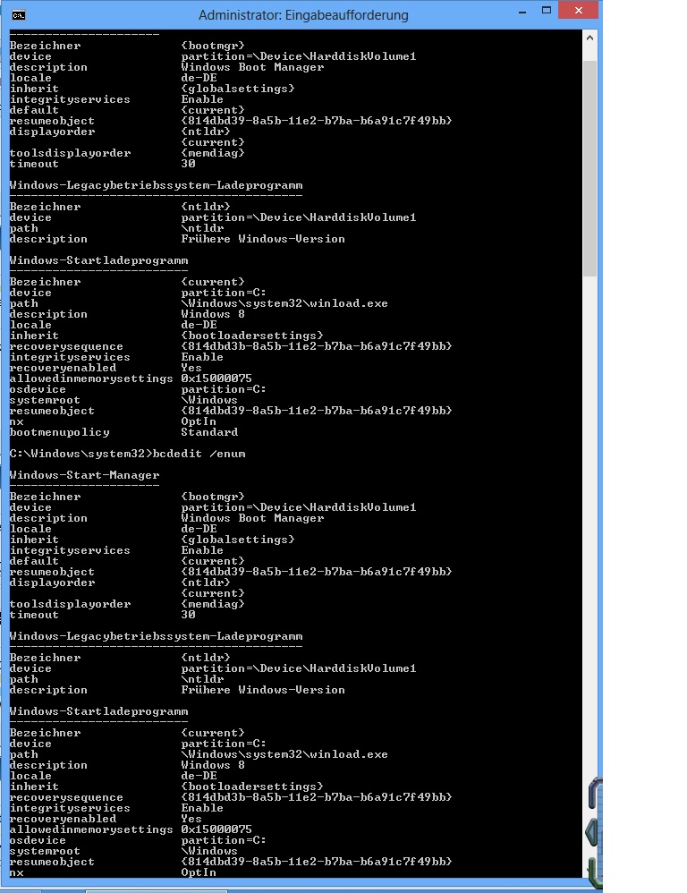

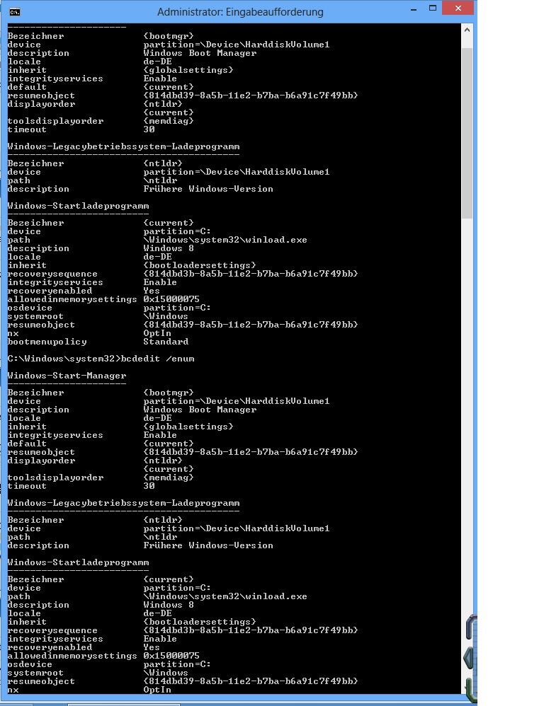

CMD als Administrator ausführen und mal "bcdedit /enum" eingeben. Nun wird Dir eine mehr oder weniger grosse Liste angezeigt. Jeweils bei "description" kannst Du den Anzeigenamen des Eintrags erfahren. Werden Dir die betroffenen Einträge angezeigt?

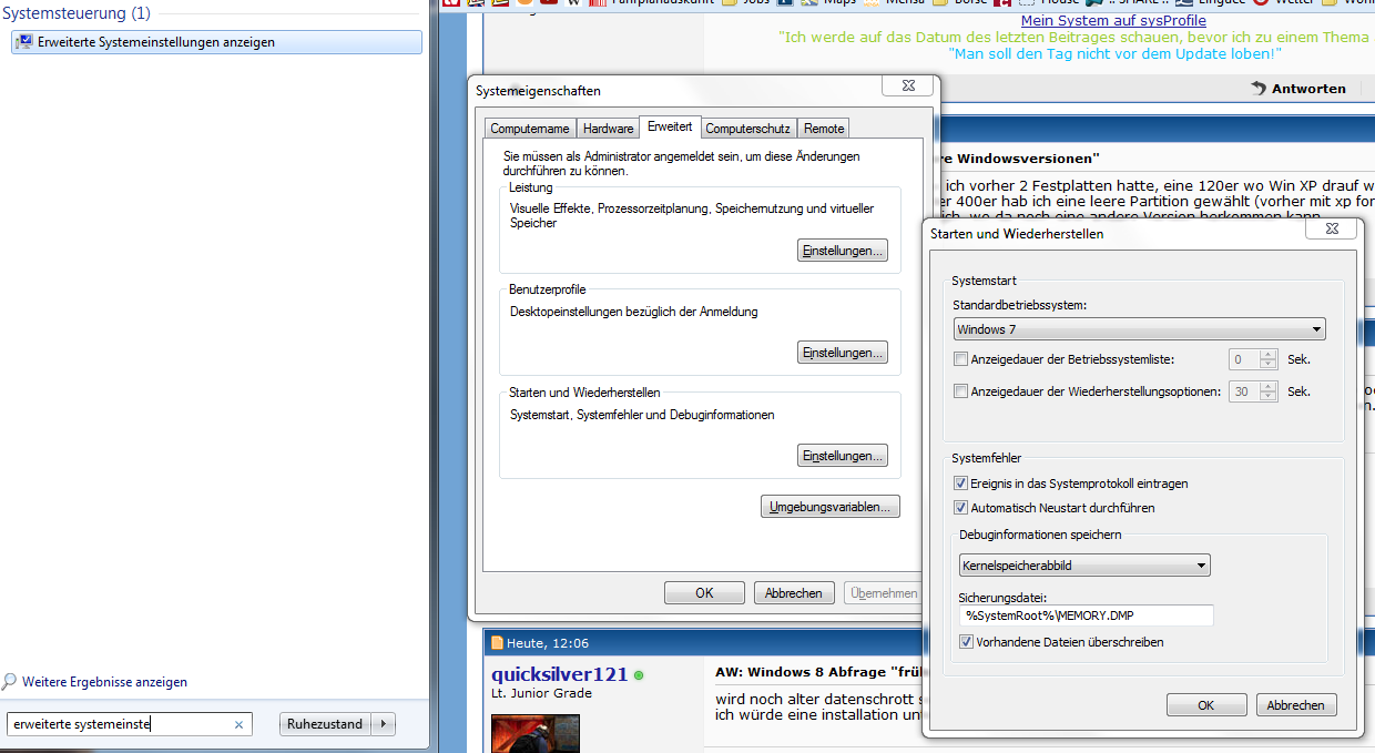

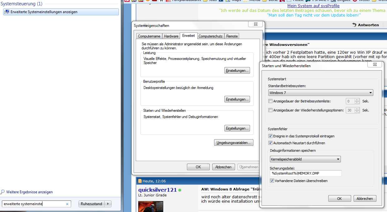

ev. gibts dieses Menü auch unter Windows 8, dann einfach die Anzeigedauer auf 0 setzen, wenn sonst nichts klappt...
hmm... bcdedit funktioniert nicht, bzw. es öffnet sich für ne ms die Doxbox und dann ist sie wieder aus, ich bin in system32 gegangen und wollte diese als Administrator öffnen... selbes spiel.

Okay, in bcdedit bin ich gekommen.
Du mußt erst eine Eingabeaufforderung öffnen und dort BCDEDIT eingeben. Das war schon immer so!
ich kam erst hinein, als ich "Start + Q" und dann cmd suchte, diese dann über das seltsame "Appmenü" als Admin öffnete.
Das Ergebnis hab ich mal als Screen gespeichert.
