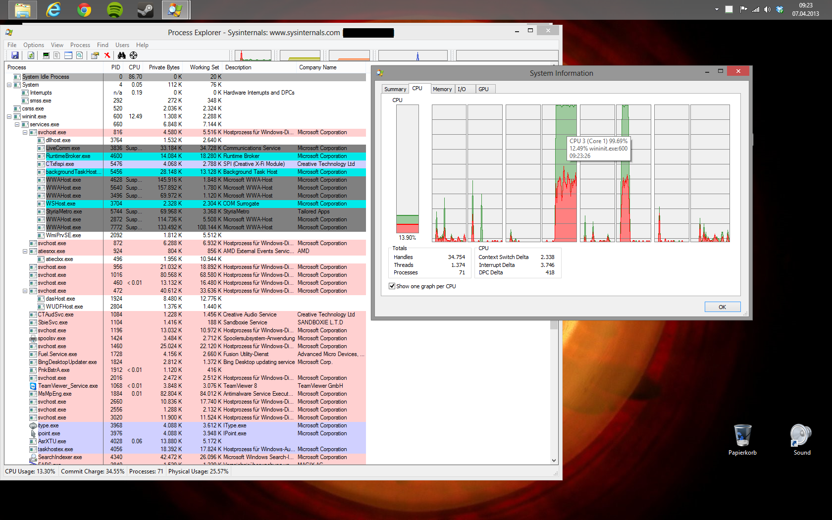

ich habe seit einigen Tagen das Problem, das Windows 8 x64 nicht mehr herunterfahren will. Weder durch Klick auf Herunterfahren noch durch Drücken des Powerknopfs.
Ein Prozess lastet direkt nach dem Shutdown Befehl einen Kern immer zu 100% aus. wininit.exe siehe Screen:
Neustarten funktioniert, Standby auch... Ich habe nichts bewusst am Rechner verändert.

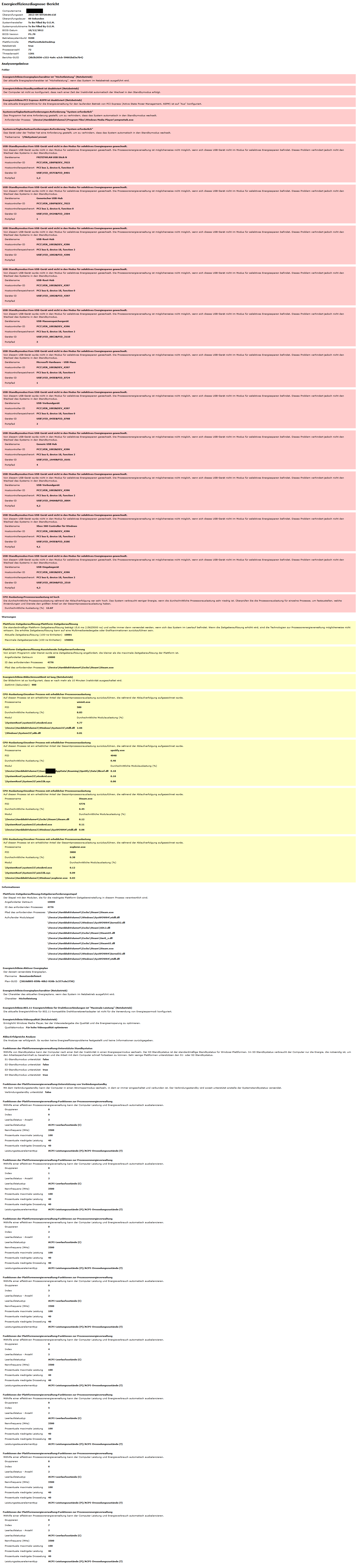

Habe schon eine Ablaufverfolgung nach dem Shutdown Befehl gemacht, allerdings werde ich daraus nicht schlau.
Vielleicht ja einer von euch:
Danke schon mal für Ratschläge...

Befindet sich die wininit.exe im Ordner C:\Windows\System32 ?
- wenn ja, dann bleibt dir nur der harte Weg... - Abschalten
- wenn nein, dann ist es ein Virus
Es befindet sich eine wininit in system32. Allerdings kann ich nicht sagen ob die aus dem Prozess daherkommt, da Zugriff verweigert...
Ich gehe jedoch mal davon aus, das damit alles stimmt, da wininit auch in der Ablaufverfolgung aus System32 stammt
Irgendwas muss den Shutdown doch verhindern. Ich kann den Rechner ja nicht jedesmal einfach ausschalten.
//edit: wininit läuft aus System32... gerade nochmal als Admin geprüft
das ist bekanntes Problem. Windows hängt beim Shutdown, weil es prüft ob die Platten ein chkdsk benötigen.
Mit xperf siehst du dann das:
267347
Lösung ist alle Werte im dem Eintrag BootExecute außer diesen zu löschen:
Code:
autocheck autochk *
http://technet.microsoft.com/en-us/library/cc963230.aspx
