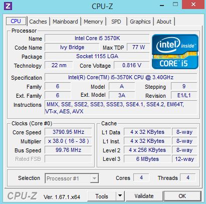

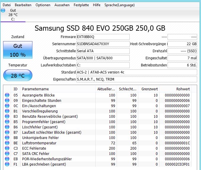

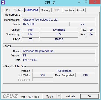

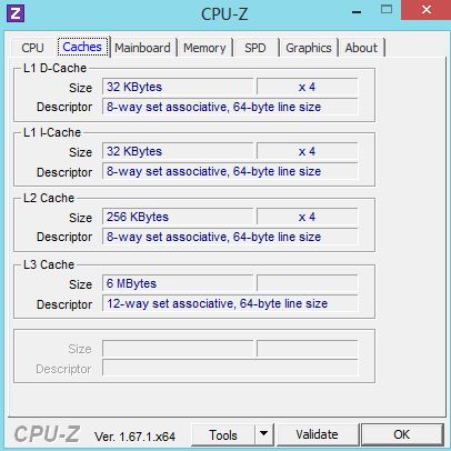

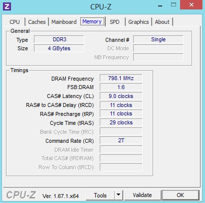

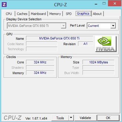

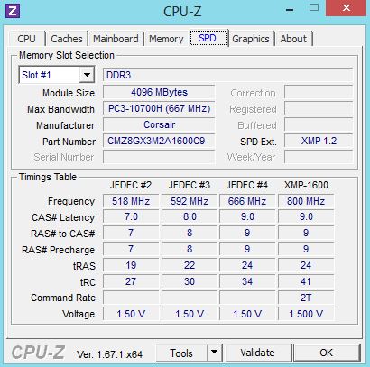

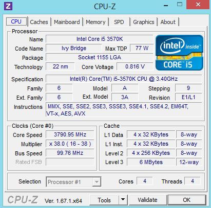

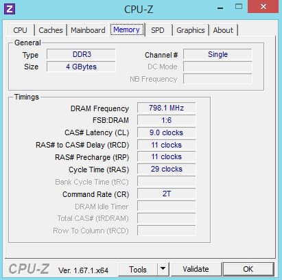

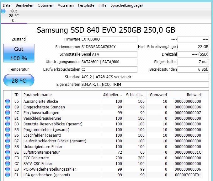

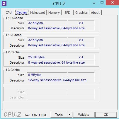

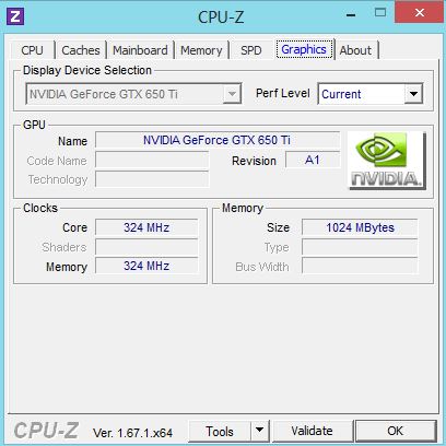

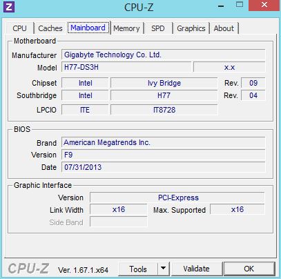

Hier sind sie. Reicht das von Crystaldiskinfo? Wenn nicht mach ich gern noch welche.

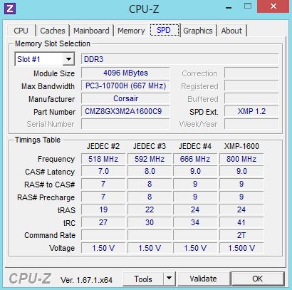

Ach ja, er sagt single channel 4gb, aber das ist nur, weil ich bei diesem Bootvorgang eben nur einen meiner 2 RAM Riegel installiert hatte. Und ob die Timings akkurat sind weiß ich nicht, im BIOS hab ich 9/9/9/24 und CR von 2T.
Nach CMOS Clear und einschalten des XMP Profils freezte der PC nach ca 4-5 Minuten während des Downloads von Google Chrome.
