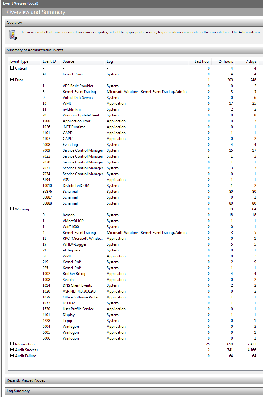

Was sagt die Ereignisanzeige zu der Zeit der Abstürze.
Sorry ich habe die Nachricht mehrmals gespeichert weil ich nicht wollte dass alles verloren geht wenn er wieder freezt.
Also die Ergebnisanzeige gibt mir folgendes: 4 kritische Kernel Power Fehler "The system has rebooted without cleanly shutting down first. This error could be caused if the system stopped responding, crashed, or lost power unexpectedly."
Er hat seit gestern aber definitif öfters gefreezt.
Ich weiß net so recht wo ich was nachschauen soll, darum mal ein screenshot aus dem Eventviewer.
