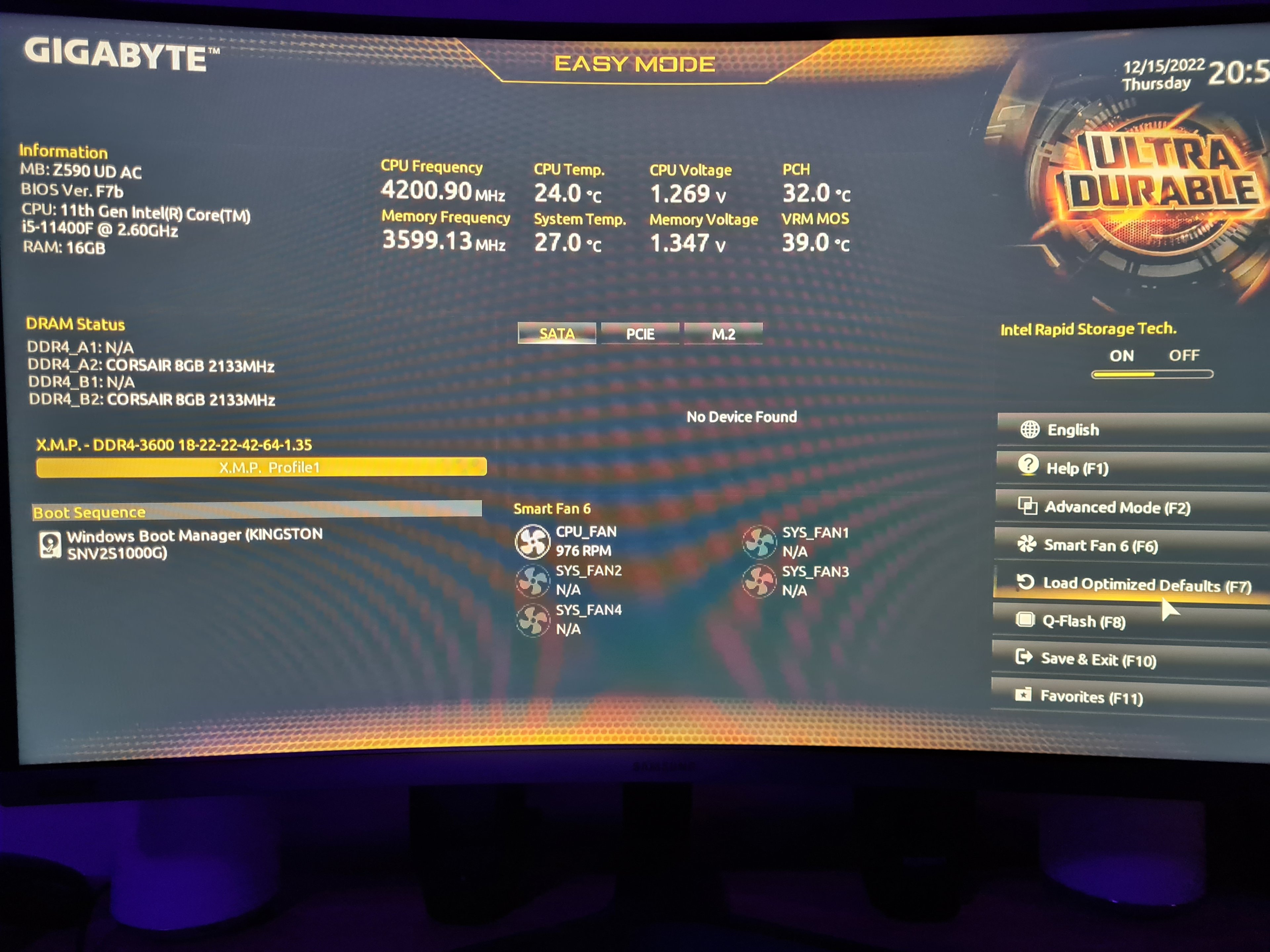

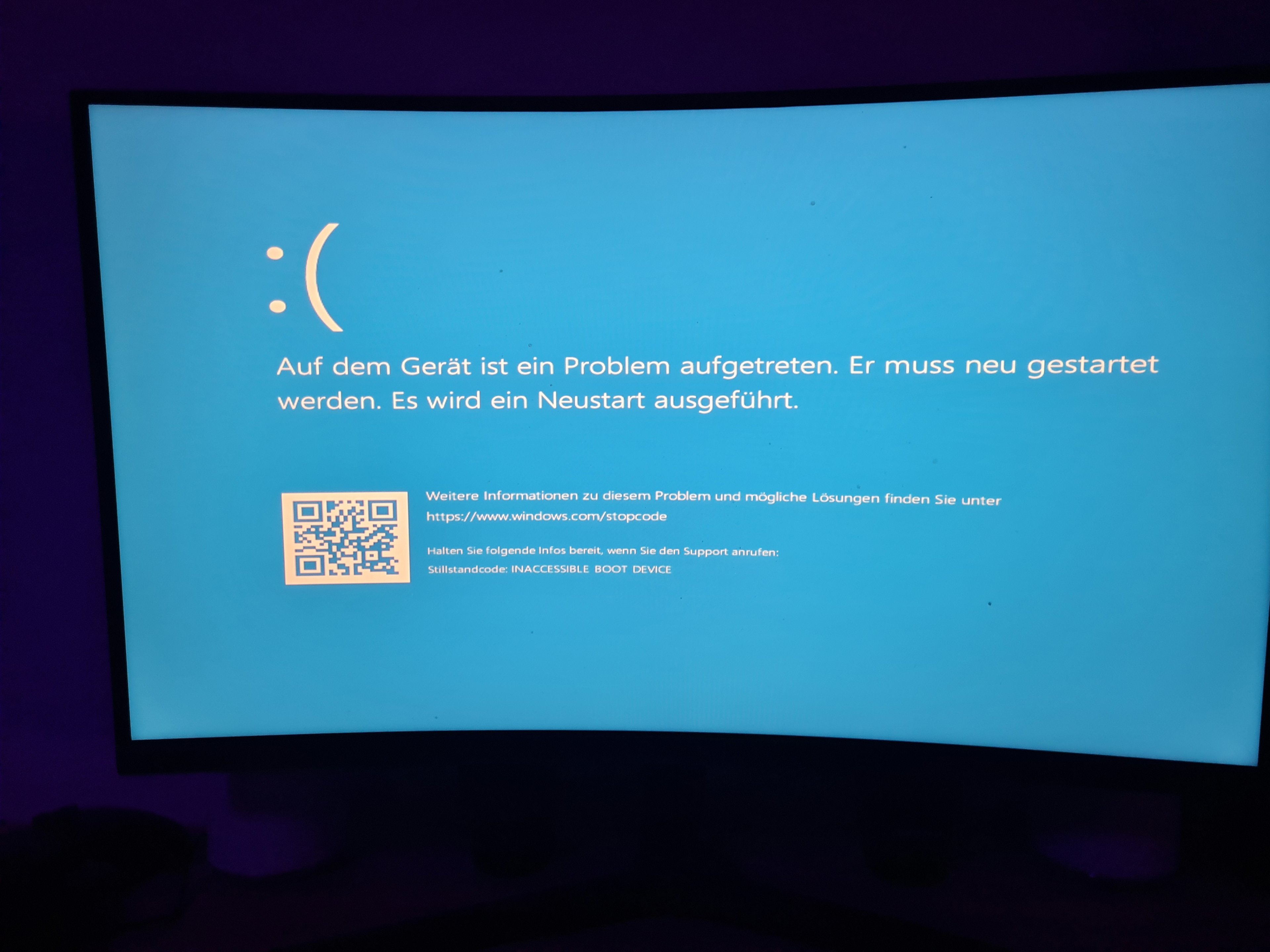

Guten Tag, gestern Abend habe ich meinen PC wie immer hochgefahren, um eine Runde zu zocken. Dann habe ich von Gigabyte (Die Marke meines Mainboards) eine Mitteilung bekommen, dass ich meine Treiber aktualisieren sollte. Das habe ich dann auch gemacht, daraufhin ist mein PC dann heruntergefahren und ich habe einen Bluescreen bekommen. Da stand inaccessible boot device. Ich gehe also mal davon aus, dass
mein PC den Treiber nicht mehr gefunden hat und jetzt nicht mehr bootet. Meine Freunde meinte dann auch, dass ich bei der Aktualisierung von Treibern vorsichtig sein sollte, das wusste ich aber nicht. Jetzt haben wir versucht den PC wieder zu starten, ging aber nicht. Wir haben sogar das BIOS resettet. Habe mir dann auch auf You Tube Videos dazu angeguckt, aber Windows erkennt mein Microsoft Kennwort nicht, dadurch konnte ich sie Schritte nicht befolgen. Im PC ist eine Rtx 3060 ein I5 11400f 16gb 3600 MHz ram und das Z590 ud ac von Gigabyte. Der PC ist ebenfalls sehr neu und ich denke auch nicht das es ein Hardware Problem ist.

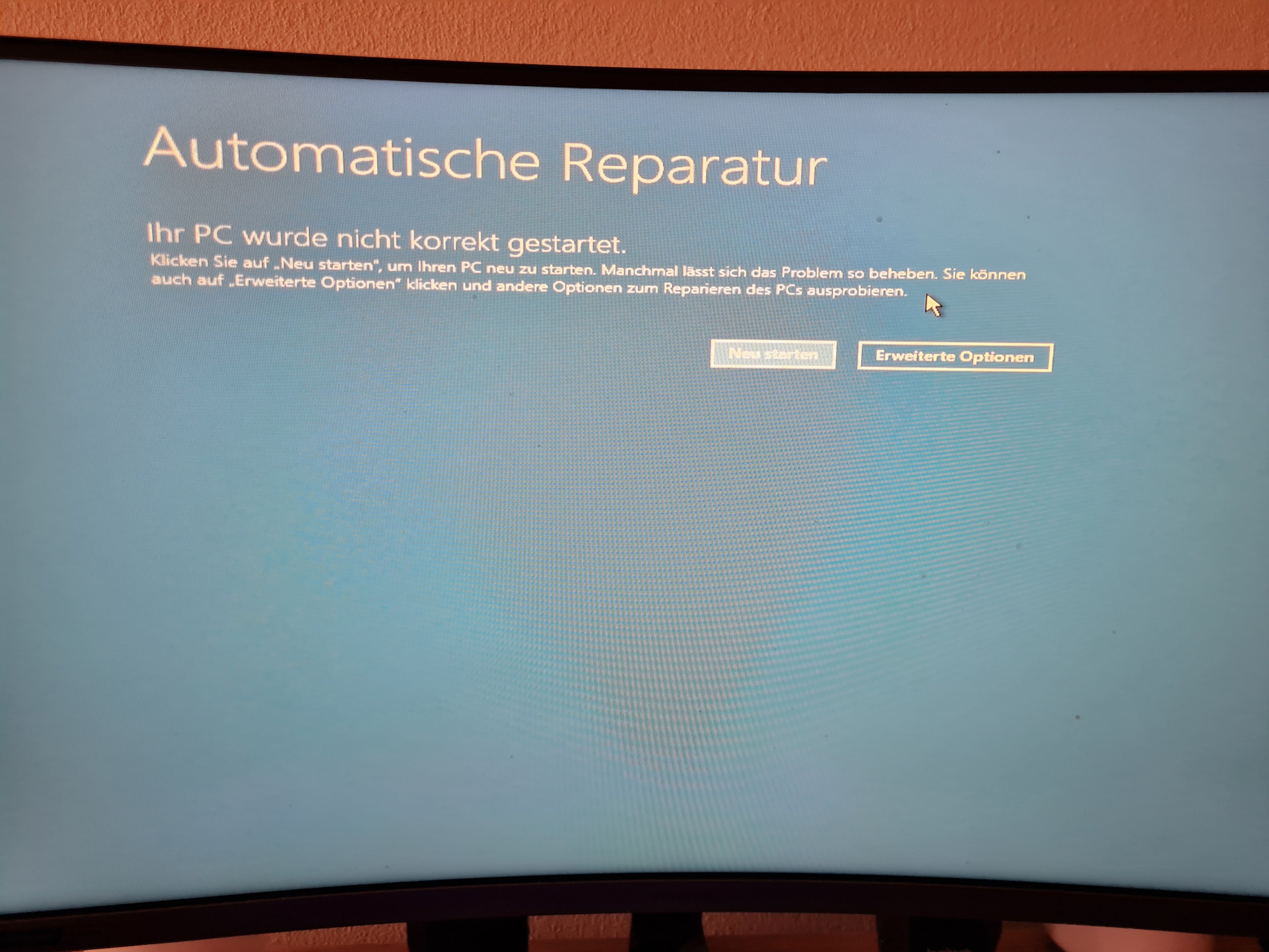

schon mal die Reparatur laufen lassen? War das ein UEFi Update oder ein Treiber Update? Updates kann man grundsätzlich immer machen. Auch von Treibern. Warum da was schief gelaufen ist kann Ich nicht sagen. So ganz steige Ich hier jetzt auch nicht durch. Startet Windows jetzt gar nicht? oder funktioniert jetzt Dein Passwort nur nicht?

Die Reperatur habe ich schon ganz oft gemacht, aber es hat sich nichts getan.

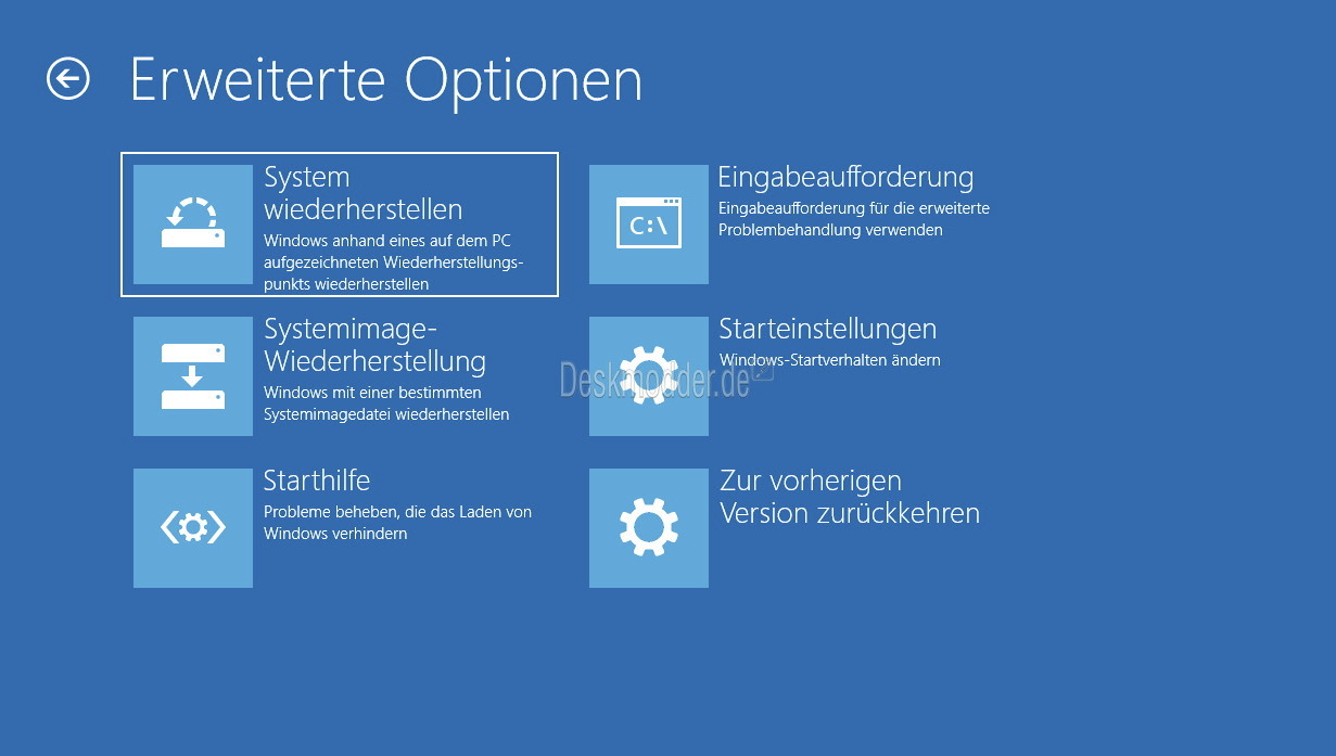

Also habe es jetzt noch einmal probiert. Der PC zeigt zuerst das gigabyte logo und dann kommt wieder der Bluescreen mit der Fehlermeldung. Wenn ich jetzt bei der Problembehandlung auf erweiterte Optionen gehe, dann brauch ich für die Wiederherstellung des Systems das Microsoft passwort. Ich bin dann auf die Microsoft Seite gegangen und habe mein Kennwort zurückgesetzt, es passiert aber trotzdem nichts.

Ilias De Vita schrieb:
Das Problem ist, dass Windows mein Kennwort nicht akzeptiert, deswegen kann ich gar nicht erst in die Eingabeaufforderung.
Dann bleibt die Option, den abgesicherten Modus über ein Installationsmedium zu starten.
