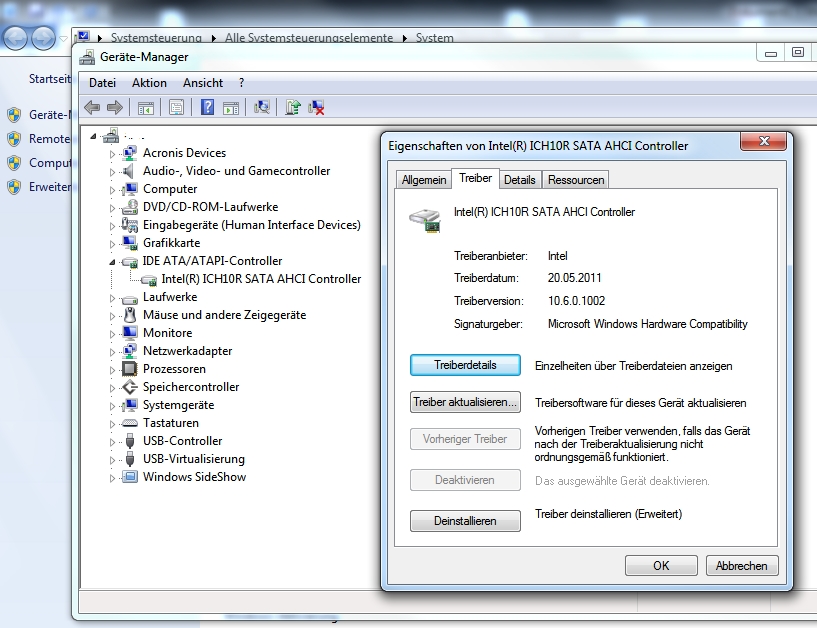

ich benutze Windows 7 64 und eine SSD als Systemfestplatte. Diese läuft auch im AHCI Modus. Jetzt habe ich gelesen (hier im Forum), dass man den AHCI Treiber von Windows benutzen sollte, da der von Intel den TRIM-Befehl nicht durchlassen soll.
Stimmt das?
Wenn ich das richtig verstehe, habe ich aber den Treiber von Intel installiert (angehängtes Bild). Reicht es, wenn ich die Intel-Software einfach wieder deinstalliere? Wie bekomme ich den Treiber von Windows denn richtig installiert? Macht Windows das dann automatisch?

Ich habe genau das gegenteil gelesen: Erst die Intel Treiber ermöglichen NCQ, Trim können wohl beide.
als o ich kenn das so dass mann den w7 treiber nehmen soll da intel kein trim unterstützt

Das ist auf schwarz. Aber ich glaube das es auch bei den W7 Treiber an war.

... der Intel RST lies erst aber einer bestimmten Versionsnummer den Trim Befehl durch. Die aktuellen Treiber lassen den Trim Befehl durch.
... für Trim braucht man keine Toolbox. Den Trim Befehl schickt Win 7 an den Kontroller. Und der RST ist für den Kontroller und nicht für die SSD. Die Toolbox funktioniert meist sowieso nur mit Intel SSD.
wenn du den MS AHCI Treiber hast
nur versteh ich nicht wie es sich dann mit SSDs anderer herstelller uind dem INtel Treiber verhält
Die aktuelle Version des Intel Treibers kann TRIM.... und das nicht erst seit gestern. Brauchst also nichts ändern...
