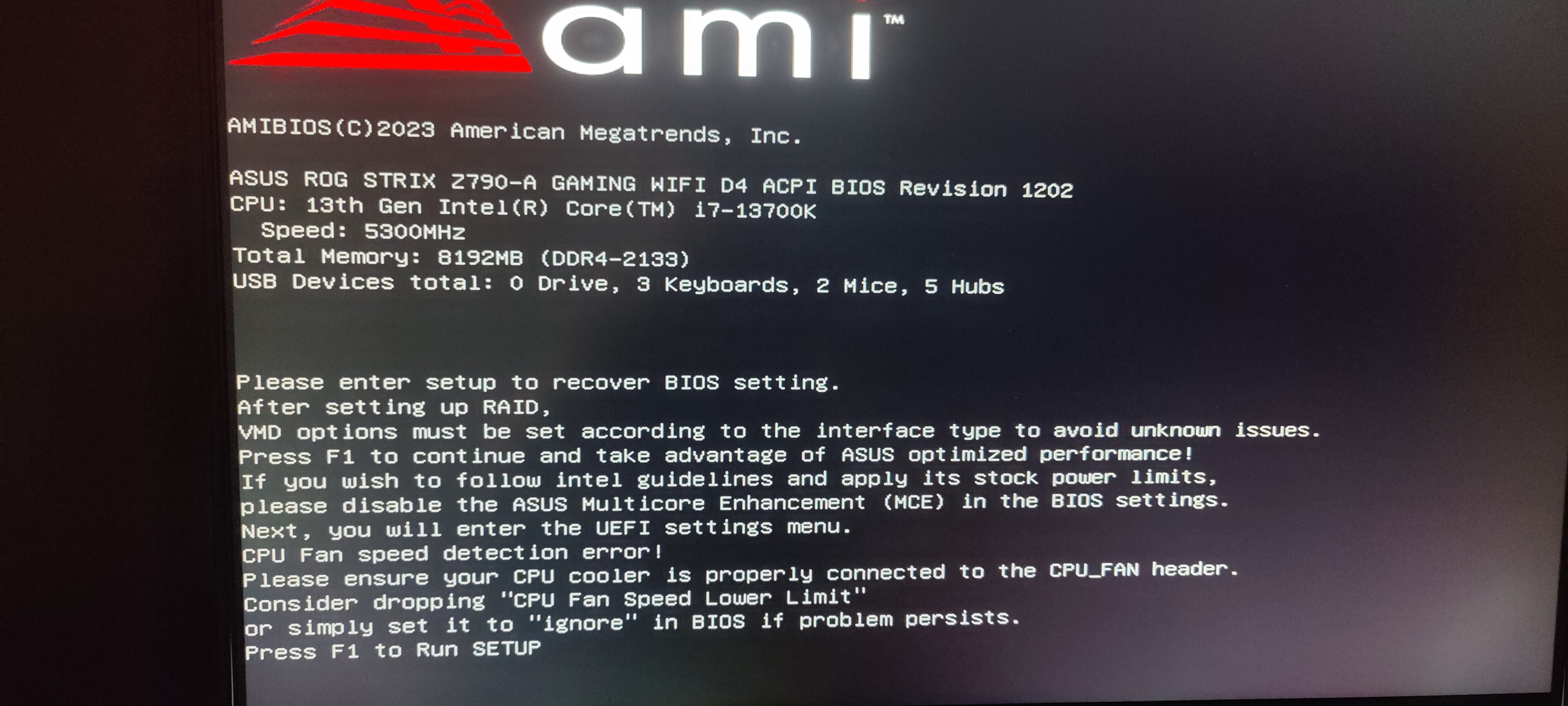

Ganz selten kommt beim neustarten dieser Screen
Drücke ich dort F1, komme ich dann tatsächlich auch ins BIOS.
Sobald ich von dort ein Boot-Medium starte, besteht leider das gleiche Problem wie am Anfang.

Vor dem BIOS Update war nichts von den Fehlermeldungen?
Ist der Fehler CPU Fan nachvollziehbar? Also steht der vielleicht? Falls der sich dreht, liegt es "nur" daran, dass der Lüfter zu langsam dreht, damit das BIOS die Drehzahl erkennen kann.
Was ist mit RAID, hast du eins? Sieht in deiner Auflistung nicht so aus.
War das ein BETA Bios vielleicht? Oder offiziell?
Auf jeden Fall würde ich das BIOS entweder einmal noch mal resetten und eventuell noch mal neu flashen. Ehe du alles auseinander reißt.
Aber danach ... bleibt tatsächlich nicht mehr viel übrig, außer Board tauschen. Was auch immer da passiert ist.
PS: Wie sieht das mit Garantie aus? Ehe du alles auseinander rupfst, sicher dir Bilder von den Fehlern, für später. OK, im Thread hier ist ja ein Backup, aber trotzdem, besser haben als brauchen nachher.
Meinst du die vom Screenshot? Diese Meldung habe ich erst nach dem BIOS flashback gesehen.

Nein, ich habe kein RAID. Ich weiß auch nicht genau was mir die Meldung sagen will.

OK, dann kam das wahrscheinlich immer, bzw. du kannst die Meldung ausschalten.
Dann stinkt es sehr nach Board. Weil warum sollte der sich ein RAID ausdenken, wenn du keins hast. Nach nem Reset kann ja nichts falsch konfiguriert sein.

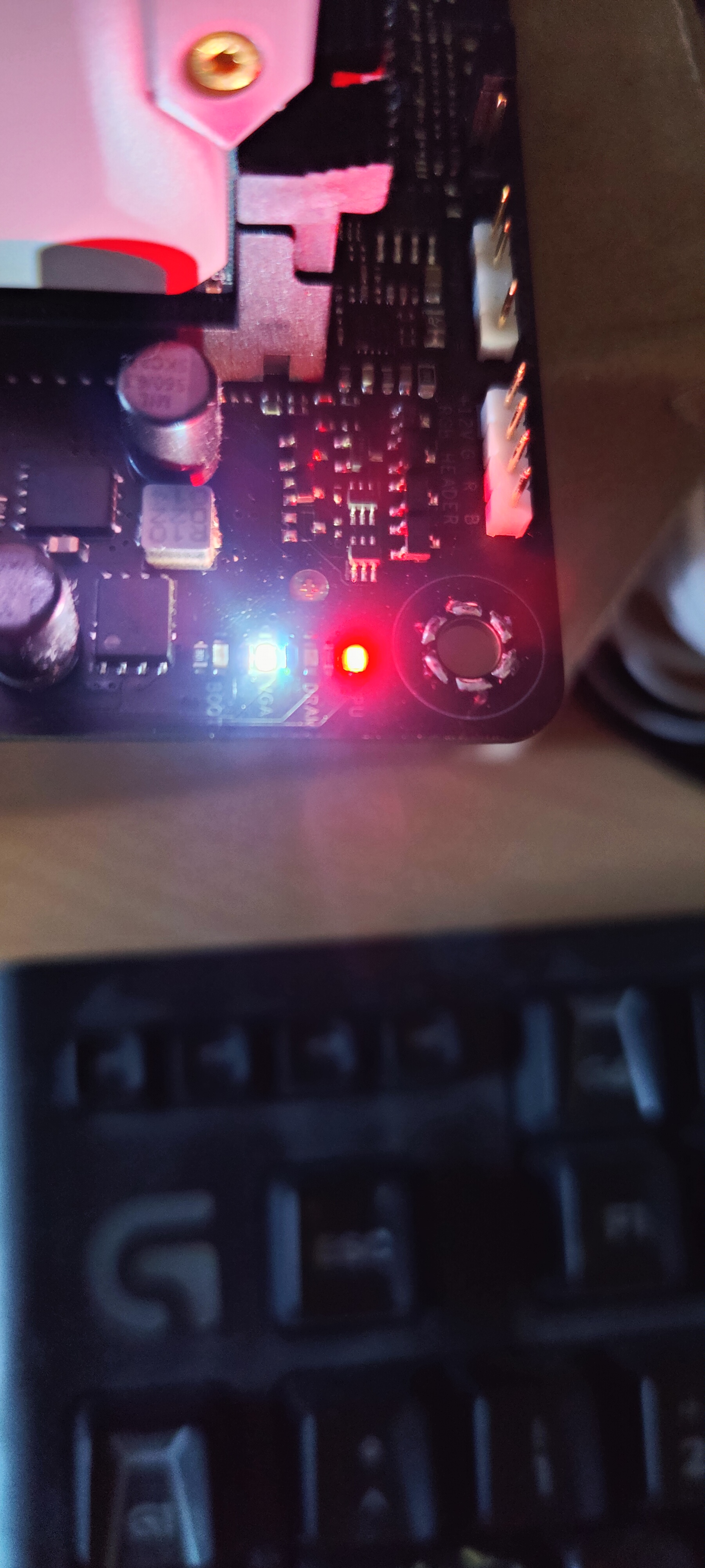

Komischerweise leuchten jetzt auf einmal die "CPU" und "VGA" LED´s von meinem Mainboard, siehe Bild (sorry für die schlechte Qualität)

Neues Mainboard ist da, allerdings keine Besserung.
Mainboard leuchtet Rot bei "VGA", egal ob die Grafikkarte eingesteckt ist, oder die iGPU benutzt wird.
Letzte sinnvolle Möglichkeit ist eine andere CPU zu testen, ansonsten bin ich mit meinem Latein am Ende.
