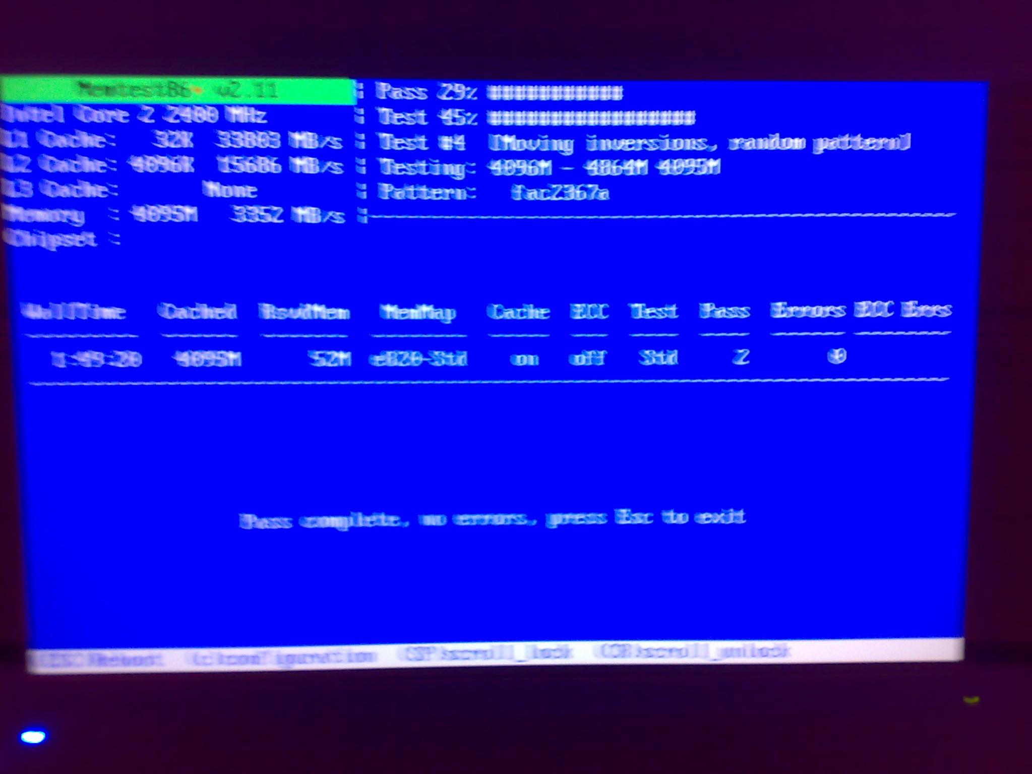

soweit nach ca 2 stunden memtest mit allen riegeln.
ich werde warschienlich montag mal jeden einzelnen testen!

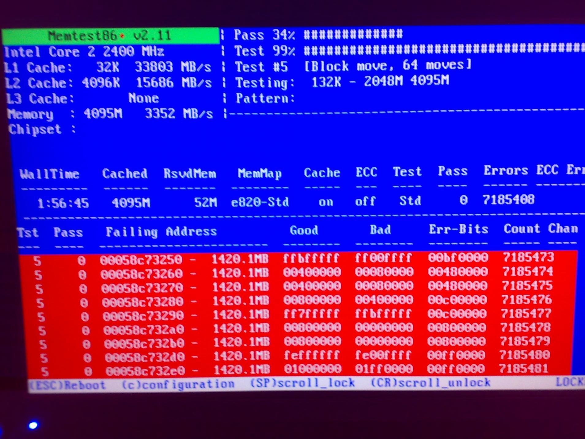

€€: ich hab jetzt mal im bios die spannung der ram auf 2.1V gestellt und die teimings wie hersteller eingestellt. ich hab da so eine vermutung. als ich mein system übertacktete, war alles in ordnung. da war die ram voltage auch höher!
wir werden sehen der speicher test läuft nun von vorne und ich werde ins training verschwinden.

Das sieht mir aber doch sehr nach defektem Arbeitsspeicher aus.
Im Screensot ist ein Fehler bei 1400MB angezeigt, das wäre das zweite Modul, wenn Du 4x1 GB hast. Aber da scheinen ja noch wesentlich mehr Fehler zu sein, wenn ich den Counter so sehe.
Einzeln testen, ob es nur ein Modul ist. Überprüfe aber auch, ob es nicht der Speichercontroller oder eine der Speichebänke ist, indem Du mal mit einem guten Riegel in verschiedenen Bänken testest.
der tipp von black man hat auf jedenfall im memory test wirkung gezeigt!
die timings habe ich eingetragen und die spannung von auto auf 2.1V erhöt! (auto war 1.8V wie auf einem bild vom HWM zu erkennen ist!)
ich ewrde ihn nun einem Prime stress test unterziehen und werde euch naütrlich auf dem laufenden halten!
