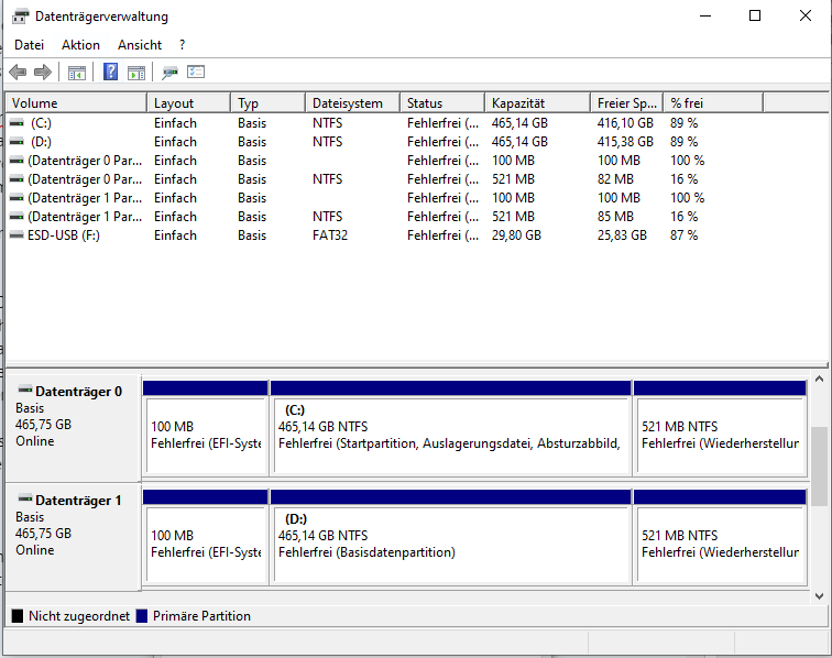

Allem vorneweg: Sowohl alte HDD als neue SSD sind doch im GPT! Ich habe gerade noch einmal sicherheitshalber nachgeschaut. Bitte um Verzeihung, dass ich die Begriffe vertauscht habe.
SATA ist allerdings auf IDE eingestellt und nicht auf AHCI.
Beide Festplatten haben 500 GB
, da ich vorab darüber gelesen habe, dass beim Klonen auf kleinere Festplatten das Quelllaufwerk verkleinert werden muss. Das klang für mich zu kompliziert. Ich habe 50 GB mit System und Programmen belegt, der Rest ist noch frei.

Anbei noch ein Screenshot vom Datenträgerverwaltungsdings
IDE ist schlecht. Hätte schon damals auf AHCI gestellt sein müssen, unter Windows 7. Dann hat man später weniger Probleme. Wenn Du eine SSD nutzt, sollte es schon AHCI sein. Du schleppst also derzeit Altasten mit, einerseits über die UEFI-Konfiguration, andererseits über die geklonte Installation.
Würde ich zumindest so machen.
Bios auf AHCI und Windows einmal sauber neu installieren, damit Du auch von den Vorteilen einer SSD nutzen hast. Das AHCI greift dann auch für deine ältere HDD.
Im geklonten Windows das AHCI aktivieren (Bevor es im Bios geändert wird) geht meist nur durch einen Eingriff in die Registry.
Vorgehensweise: Windows klonen -> einmal durch booten und in Windows per Regsitry AHCI aktivieren, PC neu booten und im Bios/UEFI AHCI aktivieren. Dann soltle beim nächsten Boot AHCI aktiv sein.
Nur sollte man in der Registry Vorsicht walten lassen.
Man muss die alte HDD nicht zwangsläufig abklemmen nach einem klonen, aber bevor es zum Boot von der falschen Festplatte kommt, ist es meist besser, sie erstmal abzuklemmen für den ersten Boot von der SSD.
Wenn Du Windows10 neu aufsetzt, solltest Du die alte HDD aber deaktivieren, um zu vermeiden, dass der Bootsektor auf der alten HDD landet.
Es gab hier schon einige User bei denen das passierte, obwohl Windows auf der SSD installiert wurde.
Sieht man meist daran, dass in der Datenträgerverwaltung auf der 2. Festplatte eine Bootpartition drauf ist und da deine alte HDD noch Windows drauf hat, solltest Du sie entweder löschen oder, falls da noch persönliche Daten drauf sind, sie einfach vom Strom nehmen, wenn Du Windows auf der SSD neu aufsetzt.
Hallo liebe Computerexperten, ich habe euren Rat befolgt und das System auf SSD neu installiert nachdem ich die HHD abgeklemmt und im bios auf AHCI umgestellt habe. Mein oller alter Computer flitzt jetzt wie ein Jungspund 😄 alles läuft fehlerfrei. Vielen Dank für eure Hilfe, ohne euch hätte ich das System nicht so flott bekommen oder noch mehr dusselige Fehler gemacht.
Ich finde es klasse, dass hier im Forum so nette Menschen unterwegs sind, die sich die Zeit nehmen, zu helfen. Dankeschön!
Reaktionen: wolve666 und knoxxi
Jo, bitte schön und danke für die Rückmeldung :) . Sieht man Mal wieder, das ne gescheite Neuinstallation meist besser und schneller ist, als dieser clonecrap. Was anderes ist natürlich wiederherstellen von Backups...
