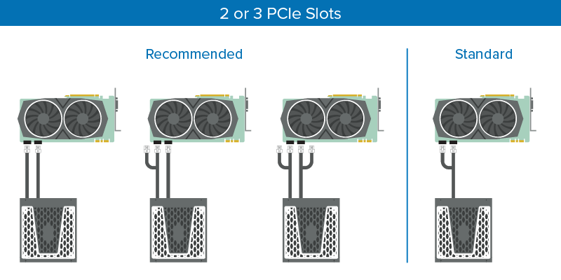

TronicHD schrieb:
Welches ist das?
Nutze zwei separate Kabel zur Stromversorung der Karte (Bild-Recommended)
Und schließe die Kabel je nachdem an den empfohlenen Anschlüssen am Netzteil an.

Wurde bearbeitet, ist ein Antec True Power classic, und ja die anschlüsse wurden richtig angeschlossen
