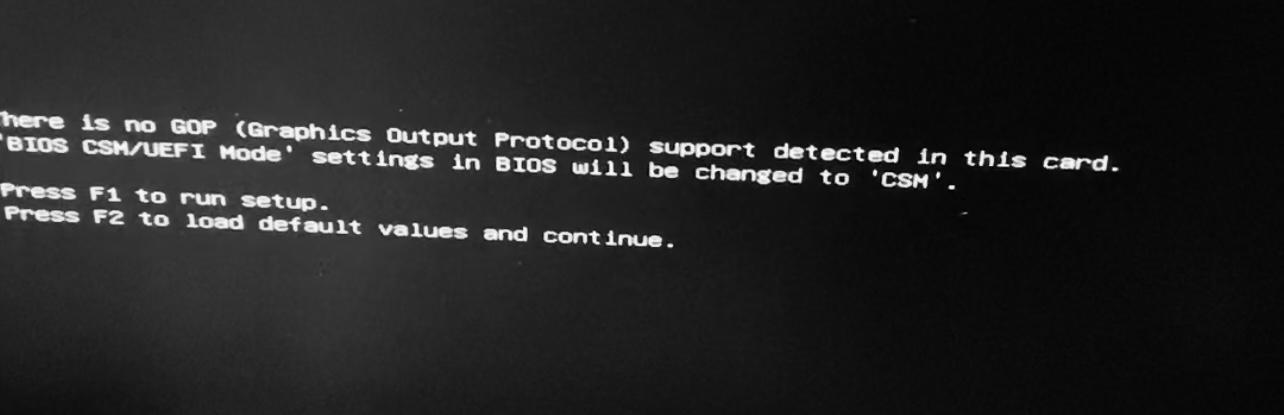

Okay, so wie es aussieht muss ich mein BIOS updaten, da ich aber eine F-CPU habe und aktuell auf keine „alte“ grafikkarte zurück greifen kann, wollte ich fragen ob es möglich ist das msi z490 ohne bild zu updaten
Update: habe eine alte grafikkarte ausm keller gefunden, update gerade das BIOS auf die aktuellste version
Nickel schrieb:
Die Karte hat kein VBios mit UEFI Support und braucht das CSM.
Das kam als ich die 3070 drin hatte
Habe jetzt mein PC wieder am laufen, nur halt mit einer geforce 7300LE, die 3070 wird im geräte-manager nicht erkannt. weiß jemand woran das liegen könnte?
bios ist auf dem aktuellstem stand
komisch, wie gesagt beim ersten start nach dem zusammen bauen war nur die 3070 drinne und da habe ich dieses bild mit der nachricht mit diesem GOP bekommen. also ich hatte da ein bild mit der 3070 nur dann ging aufeinmal das signal weg und ich habe dann die alte graka eingebaut
Dann stimmt was mit der Karte (VBios) nicht oder evtl. mit deiner UEFI Konfiguration.
Die 3070 hat definitiv ein VBios mit UEFI Support (GOP),
war die Karte neu, hat da mal wer ein VBios geflasht?
