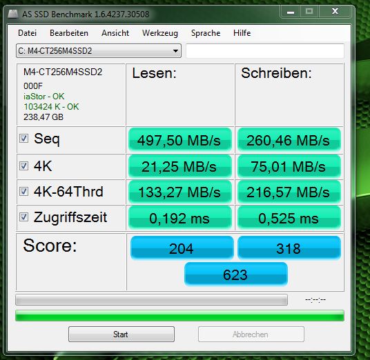

hier mal meine AS SSD Benchmark Werte und wie bei 0815-TYP sind die Werte mittlerweile auch bei mir leicht schlechter o0:
