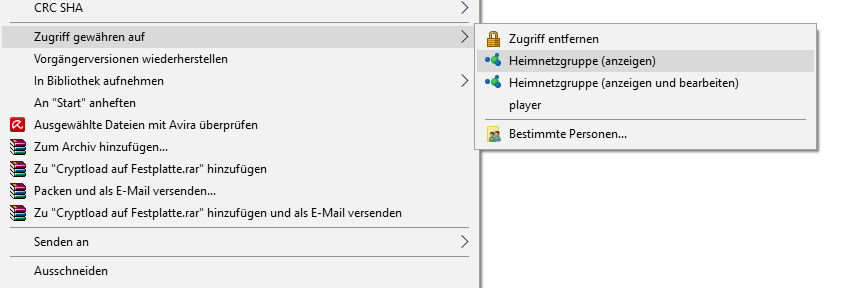

Hallo
Mach es mal so:
Geh auf dem Desktop zu "Dieser PC" und klicke z.B. auf C: mit der rechten Maustaste und scrolle runter "Zugriff auf "Erweiterte Freigabe".
danach
Dann Haken setzen "Dieser Ordner Freigeben" und bei Berechtigungen "alle Haken" setzen und dann "Übernehmen" und dann "OK". Nun sollte das Laufwerk C: im Netzwerk sichtbar sein.
Das kannst Du dann bei all deinen Laufwerken oder Ordner so machen. Mache es auch immer so, da die andere Art sehr aufwändig ist.
Hoffe konnte Dir helfen. Ansonsten nochmals Nachfragen :-)!

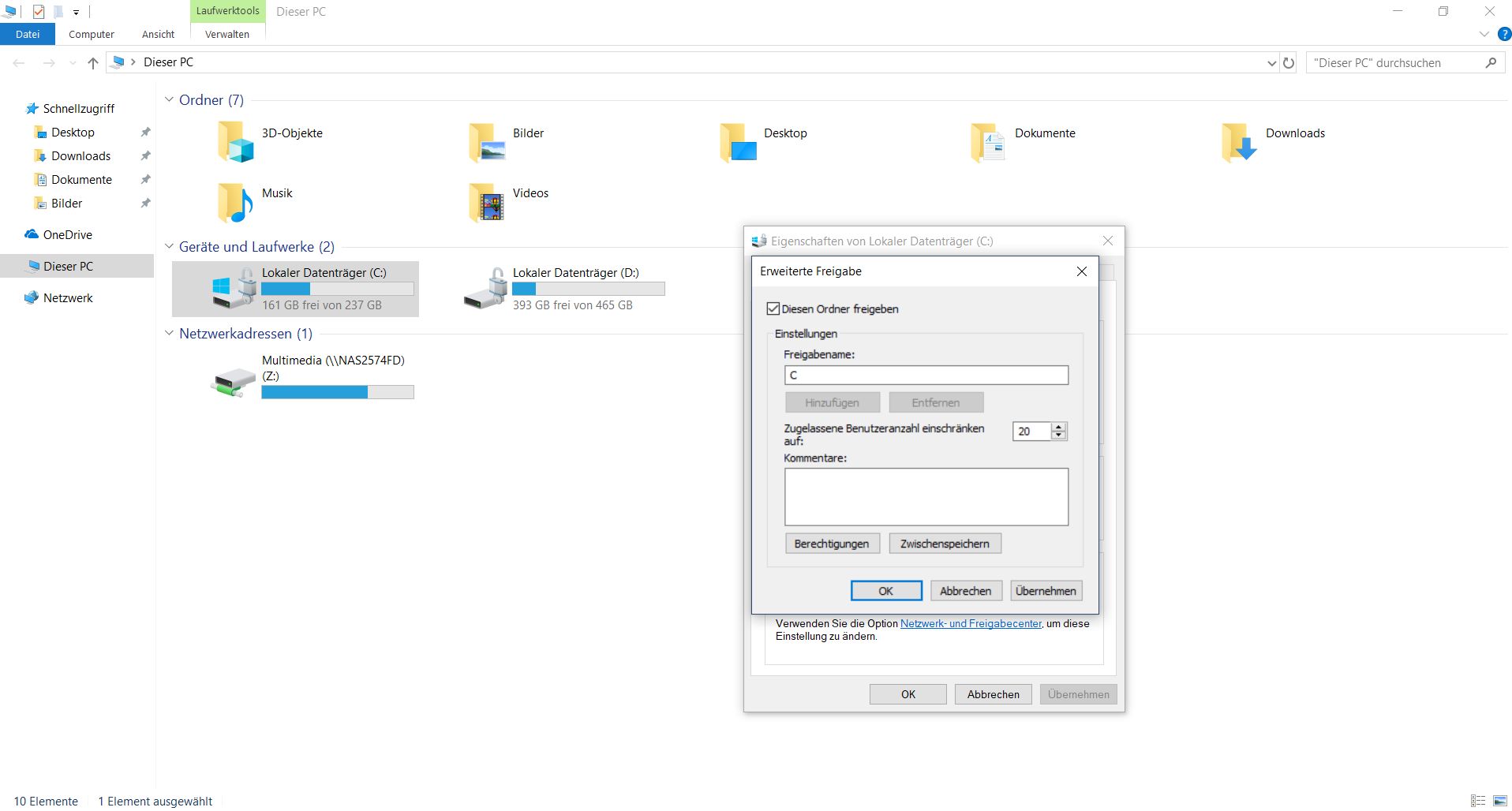

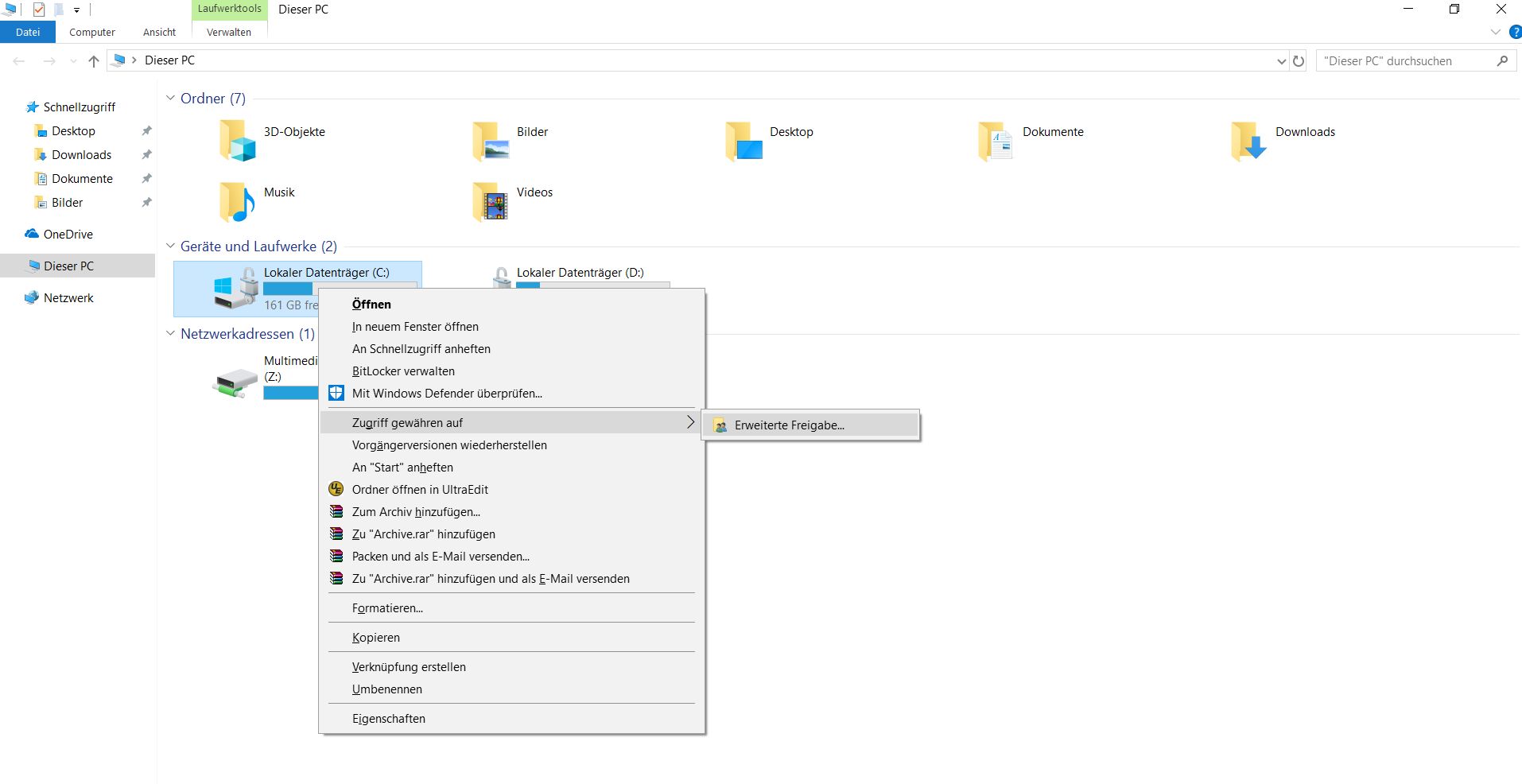

DualityMind schrieb:
Hallo
Mach es mal so:
danach
LG

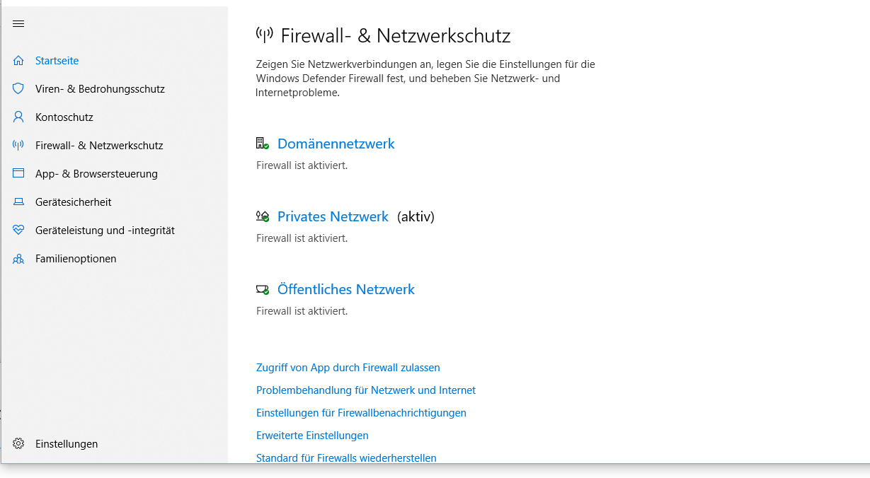

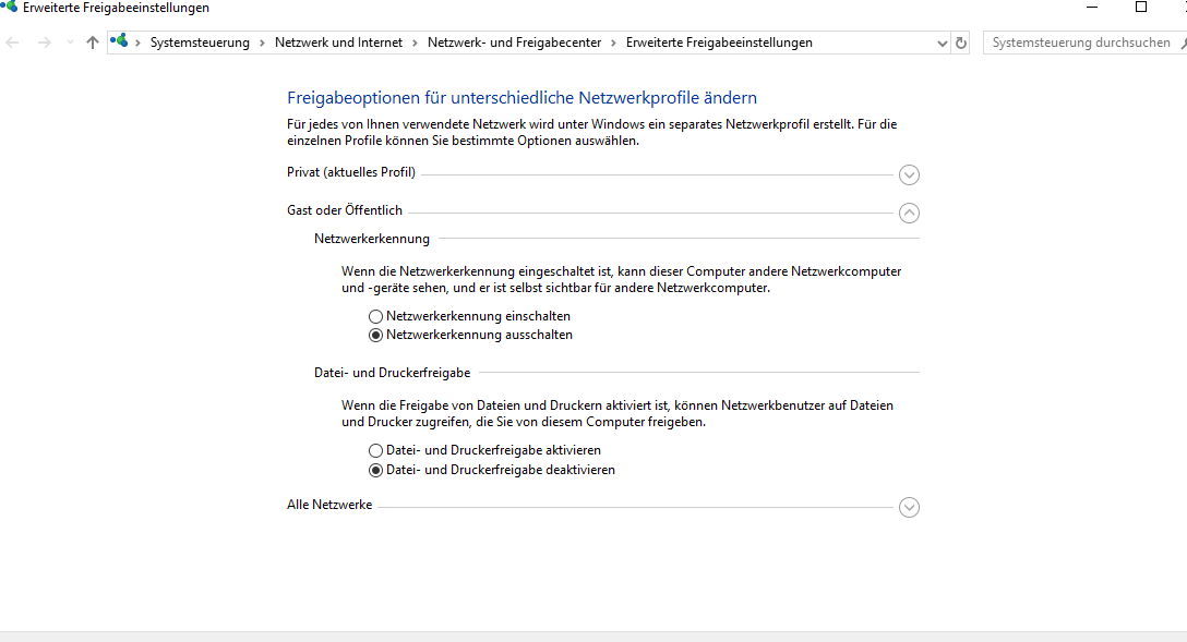

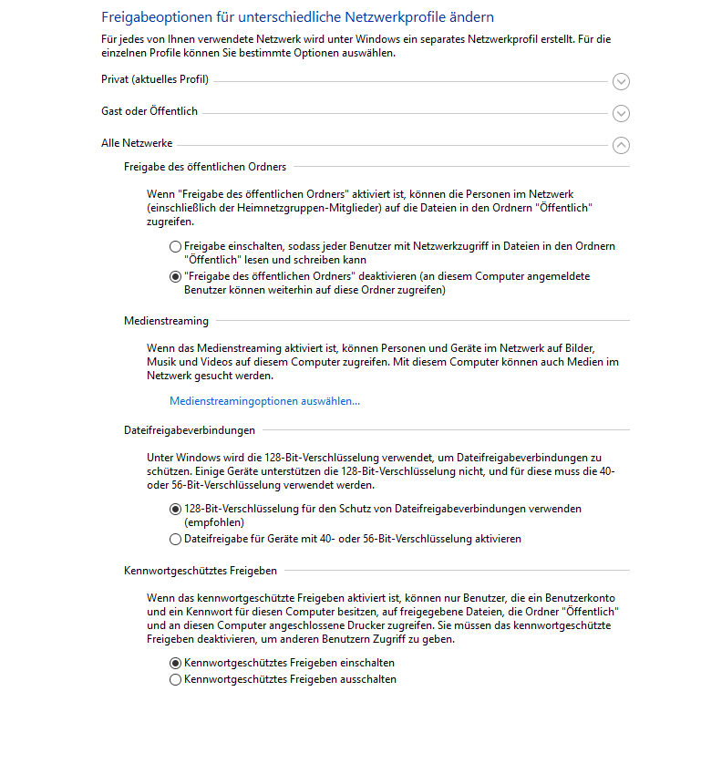

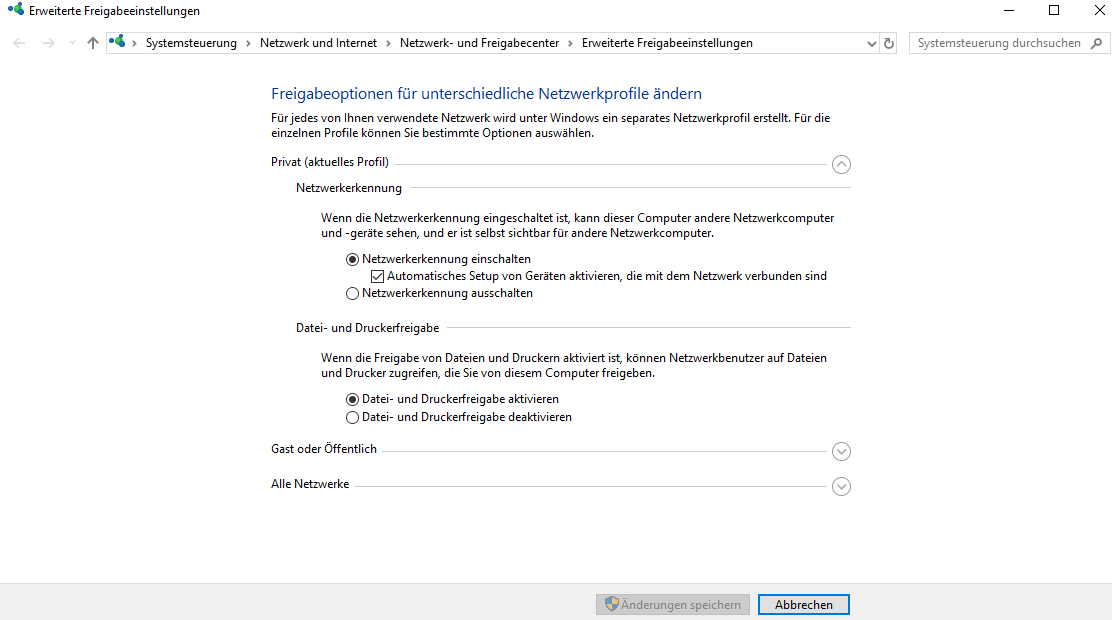

So kann das auch garnicht funktionieren, da die Seite dir sagt was du für eine EXTERNE hast.
Du versuchst dich aber mit Netzwerkfreigaben, also brauchst du die interne Netzwerk IP.
cmd öffnen [-> win+r - cmd] - ipconfig -> und da wird eine 192.168.xxx.xxx stehen - die brauchst du zur Kommunikation. und zwar auch nur die von dem Freigaberechner.
