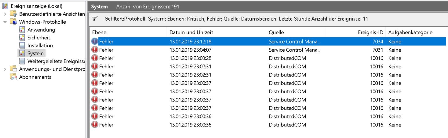

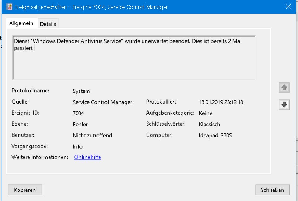

@IT_Nerd Bei Windows-Protokolle -> System finde ich den Fehler dazu:
Der Dienst "Windows Defender Antivirus Service" wurde unerwartet beendet. Dies ist bereits 1 Mal vorgekommen. Folgende Korrekturmaßnahmen werden in 100 Millisekunden durchgeführt: Aufführung des konfigurierten Wiederherstellungsp.

hallo@thinkpadw
Danke fürs Feedback, MsMpEng.exe, ok das ist der Defender höchst persönlich nebst einer seiner DLL`s. Man könnte noch DISM auf dein System hetzen und sonst wie herum frickeln.
Der Support für die v1803 müsste nach meinem Kenntnisstand Ende 2020 auslaufen, von daher würde ich dir raten, die ISO der v1809 besorgen -ein Inplace Upgrade müsste dieses Problem beseitigen können..
