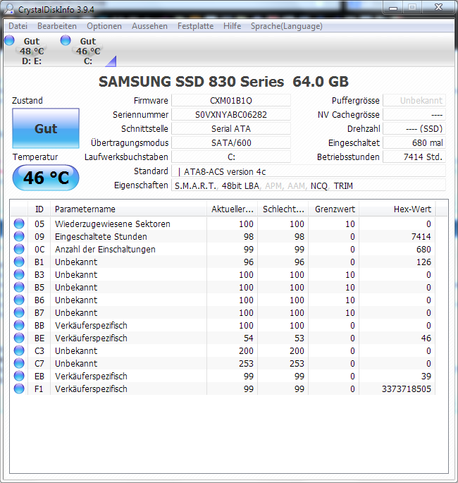

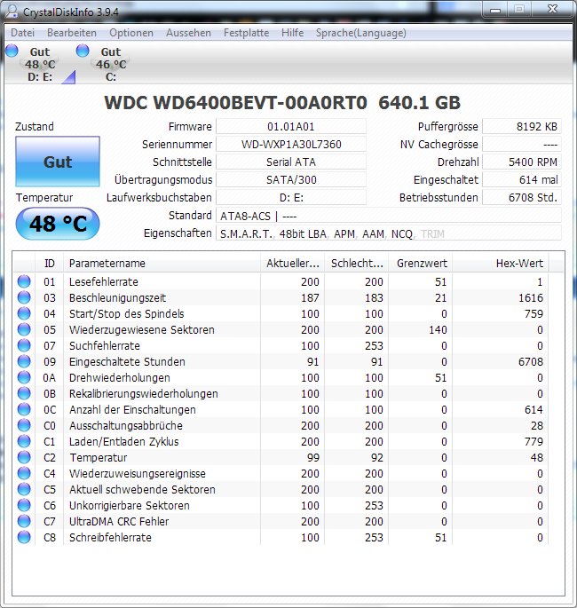

Was sagt CrystalDiskInfo (SMART-Werte)?

apropos bedarf, dieser scheint sich über nacht in luft aufgelöst zu haben. bevor ich eben den lappy startete kam mir die 0-methode in den sinn. ok, das mit dem ram machen wir später, denn der sitzt unter der tastatur (baut sich nicht so schnell aus), aber die hdd könnte ich ja weglassen, falls die die ursache ist. die steckt im ehemaligen schacht vom optischen laufwerk und ließ sich so bequem vor dem start einfach rausziehen. gestartet und siehe da, explorer, systemsteuerung, papierkorb, alles scheint wieder zu funktionieren. hdd tatsächlich die ursache? runtergefahren, hdd wieder rein, neustart. papierkorb geleert, systemsteuerung aufgerufen etc. alles was gestern nicht mehr ging scheint jetzt erst einmal wieder zu gehen (ja, ich habe gestern mehrmals neu gestartet während das problem bestand). sagen wir, für den moment habe ich diese probleme nicht mehr.
